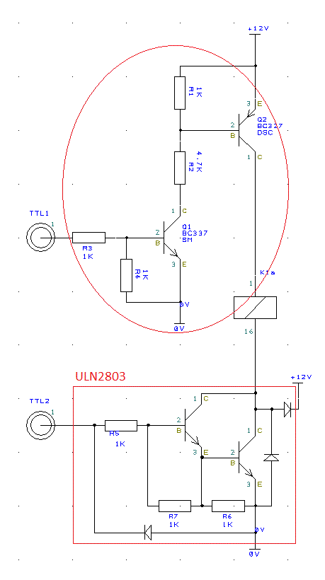

ich möchte eine Relaismatrix aufbauen. Die Matrixvariante wurde gewählt,
da immer nur ein einzelnes Relais geschaltet werden muss.
Die Ansteuerung eines einzelnen Relais erfolgt übersetzt wie im Anhang.
Die Masse schalte ich über ein ULN2803 und UB+ bis jetzt über eine
NPN,PNP Kombination um mit positivem TTL zu arbeiten.
Gibt es eine Möglichkeit mit der sich die Zuschaltung von UB+
vereinfacht aufbauen lässt? (Evtl. ein IC ähnlich ULN2803 ?)
Vielen Dank für Eure Hilfe!
Gast #5456292
In SMD gibt es PNP-NPN-Kombinationen. Z.B. IMD3A oder PIMD3 für 100 mA
und IMD16A oder PIMC31 für 500 mA. Da sind die Vorwiderstände mit drin.
Lowside kannst Du wahrscheinlich auch mit einem Digitaltransistor
schalten, BCR141 oder (P)DTC143 kann 100 mA treiben.
An die Relais selber muss dann jeweils noch eine Freilaufdiode.

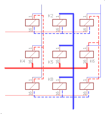

#5457956
ralf schrieb:
> Du brauchst noch 64 Entkopplungsdioden.
Ralf hat recht, die Relaismatrix ist letztendlich wie ein Netzwerk aus
Widerständen. In der Zeichnung gibt es beispielhaft 2 bestromte
Anschlüsse (fett dargestellt) für Relais K5. Außerdem werden über K2 und
K8 (-) sowie über K4 und K6 (+) weitere Relais bestromt (gestrichelt
dargestellt).
Je eine Diode in Reihe mit jeder Spule behebt das Problem.

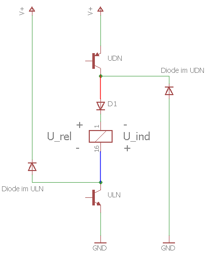

Bei ohmschen Verbrauchern (z.B. multiplexte Numitron-Röhren)
funktioniert das, bei Relais wird im Abschaltmoment die
Induktionsspannung in Sperrichtung dieser Diode wirksam, was mit hoher
Wahrscheinlichkeit zu deren sofortigem/baldigem Ableben führt.
Es ist also jeder Relaisspule eine Diode parallelzuschalten. Siehe Bild.
Möglich wäre wohl auch der Einsatz einer Z-Diode mit U z > U rel in
Reihe mit der Spule. Müsste man probieren (Schutzdioden im ULN/UDN
aktivieren!).
Johannes

#5458962
@Tilo, @Mawi:
Denkt daran, dass D1 (s. Bild) zur Entkopplung nötig ist.
Im Abschaltmoment schützen zwar die Dioden im ULN/UDN die
Schalttransistoren, trotzdem steht die Induktionsspannung U_ind an D1
an, die damit die volle Spannungsspitze abkriegt!
Denkt nochmal drüber nach.
MfG
Johannes
Edit: @Mod: Bitte zweites Bild löschen, danke!

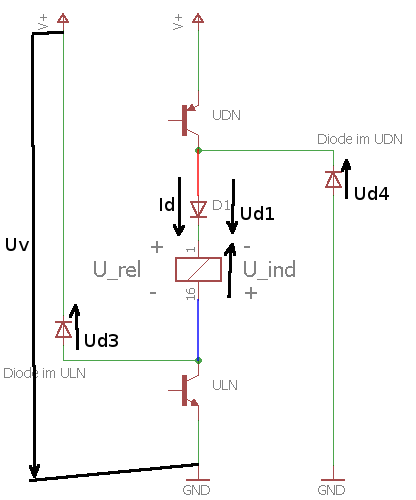

Richtig. Ganz genau so, wie wenn die Matrix nur Ohm'sche Verbraucher
hätte.
Falsch.
Es scheint hier ein grundsätzliches Verständnisproblem zu geben, wie die
Induktionsspannung denn überhaupt entsteht.
Die hohe (!) Spannungsspitze, die jeder beobachten kann wenn er mal eine
Spule ohne Schutzdiode abschaltet entsteht in einer richtig entworfenen
Schaltung gar nicht.
Es ist nicht so, dass die Spule beim Abschalten denkt: so, jetzt mach
ich mal ordentlich Spannung! (Wie viel eigentlich?)
Der Denkansatz zum Verständnis ist anders: Prinzipiell möchte die
Relaisspule den im Moment fließenden Strom erhalten. Der ändert sich
nur, wenn entsprechend lang eine entsprechende Spannung an der Spule
anliegt.
Beim Einschalten ist das einfach, da versteht jeder, dass (bei gegebener
Versorgungsspannung) der Strom nur langsam steigt.
Beim Ausschalten ist es eben genau umgekehrt, es braucht Zeit * Spannung
(diesemal mit anderer Polarität), damit der Strom bis auf 0 sinkt. Zur
Not wird diese Spannung eben von der Spule erzeugt.
Daher kommt dann der hohe Induktions-spannungs-puls: Wenn wir plötzlich
keinen Weg mehr für den fließenden Strom anbieten, dann muss eben die
Spannung hoch, theoretisch bis ins unendliche, praktisch bis die
Isolation irgendwo nachgibt.
Man kann auch mit dem Energiesatz argumentieren: in der Spule ist 1/2
LI² gespeichert und diese Energie muss irgendwie - über das Integral U*I
dt, d.h. über eine gewisse Zeit lang, abgebaut werden.
Wenn man aber einen Pfad für den Spulenstrom anbietet kann man auch die
Höhe der Induktionsspannungsspitze berechnen.
Anbei ein Bild, in dem die Spannungen der entsprechenden Masche
eingezeichnet sind.
Es ergibt sich damit:
Uind = Ud1 + Ud4 + Uv + Ud3
(Den Innenwiderstand der Spule und Spannungsversorgung mal
vernachlässigt)
Nehme ich als Vorwärtsspannung der Dioden 1V an so beträgt Uind gerade
mal 15V. Abzüglich Ud1 ist das dann auch die Sperrspannung, die die
anderen D1-Dioden in der Matrix aushalten müssen.
Wo geht in diesem Fall die Energie der Spule hin? In die Verlustleistung
der Dioden (3*Ud*Id), sie wird im Innenwiderstand der Spule verheizt UND
sie wird in die Versorgungsspannung zurückgespeist. Deshalb muss die
Spannungsversorgung an der Kathode von D3 mit einem Kondensator
gepuffert sein, der die Energie aufnimmt. Alternativ könnte an D3 zu GND
auch ein Widerstand oder eine Z-Diode angeschlossen werden. (Die
Spannungsverhältnisse könnt ihr ja jetzt ausrechnen)
Und da wären wir dann auch beim Hinweis zum Platinenlayout: Der Pfad
D3-Kondensator-D4 sollte niederimpedant sein, d.h. kurz.
Als Denksportaufgabe überlasse ich euch, über die Maschen nachzudenken,
die
a) mit der vorgeschlagenen Schutzdiode
b) beim zuerst einseitigen Abschalten der Treiber
entstehen.
Gleichzeitig kann man darüber nachdenken, warum der Relaisstrom bei b)
langsamer und bei a) noch langsamer abfällt als ohne Diode und
gleichzeitigem Abschalten

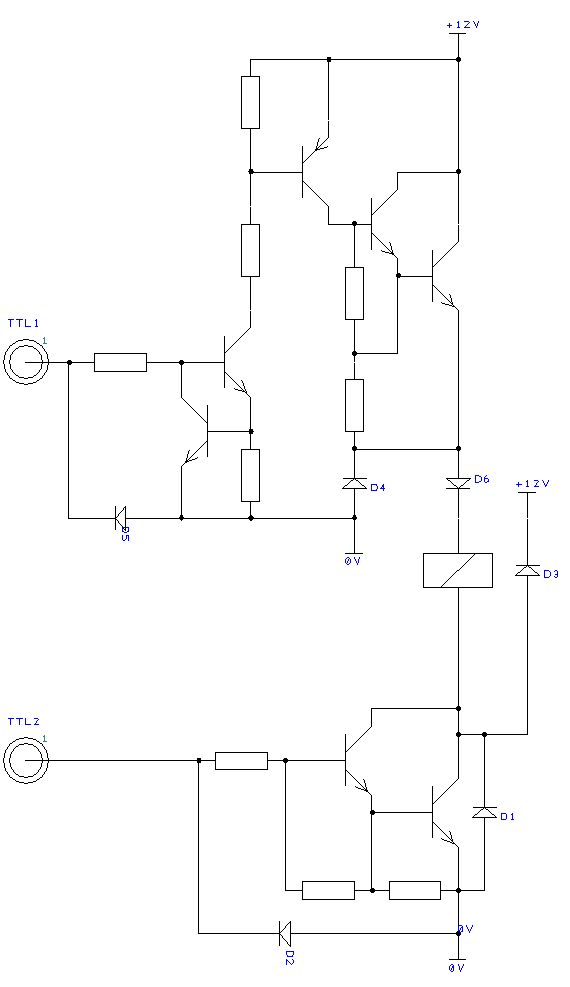

> würde dieser dann eine Einspeisung aus der Spule in die Versorgung
> verhindern?
Richtig, der hängt dauerhaft geladen an der Versorgungsspannung. Die
Einspeisung verhindern kann er nicht, aber ein bischen wegpuffern.
Aus Sicht der Versorgung sieht das ja so aus: die ist belastet durch den
Laststtrom Relais. Und im Ausschaltmoment dreht sich das ganze sehr
schnell vom Stromverbraucher zur Stromquelle. Und diese "Störung" möchte
man glätten.
Das Relais liefert kurzfristig ja den gesamten Nennstrom zusätzlich in
die Schaltung. Was, wenn das keiner verbraucht? Kann der Spannungsregler
damit umgehen?
Und der Kondensator hilft dann, das aufzunehmen.
(Ich rechne manchmal auch überschlägig aus, um wie viel Volt die
Versorgungsspannung steigen würde, wenn die ganze Energie 1/2 LI² oben
drauf in diesen Kondensator gehen würde. Leider stehen
Relaisinduktivitäten selten im Datenblatt.)
> Wieso muss der Pfad kurz sein?
Das ist wie mit Abblockkondensatoren. Da soll man auch nicht zuerst mit
der Leitung Spazierenfahren.
> Asche auf mein Haupt! (Reicht ein halber Eimer???  ;-))  )
nicht nötig :-)
Wir haben alle schon mal was falsch eingeschätzt!
Grüße, Tilo
Gast #5460356
Alternativ oder zusätzlich zum Kondensator wäre noch eine Zenerdiode
(oder ähnlich) zur Begrenzung der Versorgungsspannung sinnvoll. So sehr
groß ist die in der Relaisspule gespeicherte Energie in der Regel auch
nicht. D.h. der Kondensator muss in der Regel nicht besonders groß sein,
wenn die Spannung etwas ansteigen darf. Ggf mag der Spannungsregler
(sofern man einen hat) eine Diode parallel. Einige mögen es nicht so
wenn die Ausgangsspannung höher wird als die Eingangsspannung.
