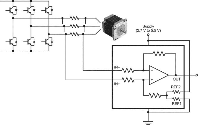

Hallo Zusammen,
zur Zeit teste ich mit dem DRV8353-EVAL von TI die Ansteuerung eines
BLDC. Zur Strommessung wollte ich gerne nicht die LOW-Side Messund
verwenden sondern in Phase messen. Wenn ich mir jedoch die Ausgänge der
INA240 ansehe, so ist der Strom fast immer bei maximal Ausschlag, was
bei der Konfiguration 3mOhm und 5V/V 220A entsprechen würde. Laut
Netzteil an dem ich die Testschaltung betreibe stehen aber 2,5A, welche
geliefert werden.
Das Ergebnis ist gleich bei der Phasenmessung und Low-Side Messung.
Betrieben wird das ganze mit 7kHz PWM.
Wie misst man den Strom bei solch einem Motor richtig?
Peter

Schaltplan habe ich gerade nicht zur Hand aber es handelt sich um das
DRV8353 Eval Board sowie das INA240 Eval Board. Dieses habe ich in die
Motor Zuleitung U geklemmt.
Shunt ist nicht bindend, ein anderer Sensor geht auch. Hatte schon mit
dem ACS von Allegro geliebäugelt jedoch hätte ich früher Probleme mit
dem Sensor durch Äußere Magnetfelder!
Gast #5659534
Habe das Eval Board des Sensors. In+ ist an der Halb Brücke, In- geht
zum Motor. Das System läuft an 3,3 Volt und die Referenz ist so
eingestellt dass bei 0 Ampere die halbe Betriebsspannung am Ausgang
anliegt.

INA240A1 verwende. Da ich da bereits vollauschlag habe, habe ich nicht
weiter mit höheren Gain probiert.
Direkt am Sunt habe ich nicht gemessen. Komisch dass die Messund in der
Phase und Low Side gleiche „schlechte“ Ergebnisse liefert.

Ich messe mit dem Oszi 3,3 Volt bei 3,3 Volt versorgungsspannung. Laut
Netzteil liegen am Motor 18 Volt und 2,5A.
5V/V war ein Irrtum, es sind 20V/V Gain.

Kannst du mal versuchen kleinere Ströme zu fahren und dabei zu messen?
220 A * 0,003 V/A = 0,66 V
0,66 V * 20 V/V = 13, 2 V
Natürlich muss ein Verstärker mit 3,3 V Versorgung da clippen...

Wenn er schon ein Oszi hat, soll er halt kurz direkt am Shunt messen und
den INA240 weglassen.
Wenn dort mehr als 0,165V abfallen, dann ist am INA Ausgang nichts
falsch, sondern der Strom zu hoch oder der Shunt zu groß.
0,165V = 3,3V  : 20V/V = maximale Ausgangsspannung des INA bei 3,3V
Versorgung.

Danke für die Antworten. Auf dem DRV8353 mit integriertem OPV ist ein 7
mOhm Shunt verbaut. Auch da erhalte ich bereits vollausschlag bei 2,5 A.
Laut Datenblatt soll es aber bis 40A messen können.
Anhand euren Antworten entnehme ich, dass es erstmal nicht normal ist.
Werde morgen direkt am Shunt messen.

habe nun mit dem Oszi versucht direkt am Shunt zu messen. Aber es ist
kein Spanngungsfall in der Höhe festzustellen. Es sind wie zu erwarten
nur ein paar mV, Genau lässt es sich nicht feststellen, bzw. ich kann es
nicht genau feststellen, jedoch sind es garantiert keiner 0,165 Volt!
Habe am DRV8353 nun das Gain der Stromausgabe auf 5V/V (daher kam der
Wert weiter oben) gestellt. Nun habe ich zwar keinen Ausschlag mehr bis
3,3 Volt sondern nur ca. 2,3 Volt, jedoch entspricht das nach wie vor
nicht dem Strom welcher laut Netzteil gezogen wird. Mir ist bewusst,
dass der Stromwert am Netzteil auch nur ein ziemlicher Mittelwert ist
aber ich glaube nicht, dass im Leerlauf 20 Ampere oder mehr als Spitze
fließen.
