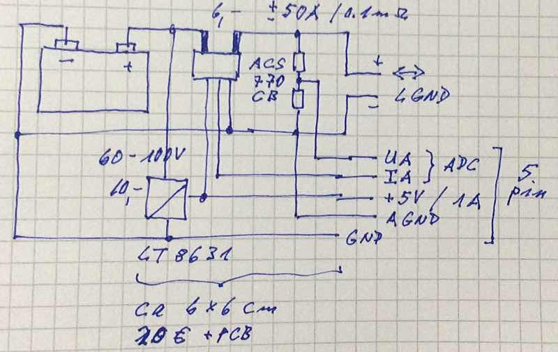

#5779809
Ich verwende solche Anfragen gerne, um wieder ein paar interessante
Bauteile kennenzulernen, so auch dieses Mal nach etwas Recherche:
ACS770LCB-050B-PFF-T
Stromsensor auf Hall-Basis AC/DC 50A, bei dem mir die relativ gute
Genauigkeit (fünfmal besser als beim ACS712) und vor allem die Bauform
super gefällt. Massive Hochstromfahnen und sonst nur 3 Pins. Nur 0.1
Ohm!
Buck Switcher bis zu 100 Vin (bei Analog Devices Parametrische Suche für
60-100V zu 5V/500mA gefunden. LT8630, weil aber der LT8631 für bis zu 1A
keinen Cent mehr kostet, würde ich diesen nehmen. Ohne Kupfer zur
Kühlung passen die Bauteile auf 2*2 cm.
Zur Wandlung der Analogsignale würde ich natürlich die ADC vom MCU
verwenden, aber das kann man ja machen wie man möchte.
Skizze ohne Zubehör wie Kerko/Filter etc.
Schön ist die Skizze nicht, aber mit gutem Willen kann man sie
verstehen.
