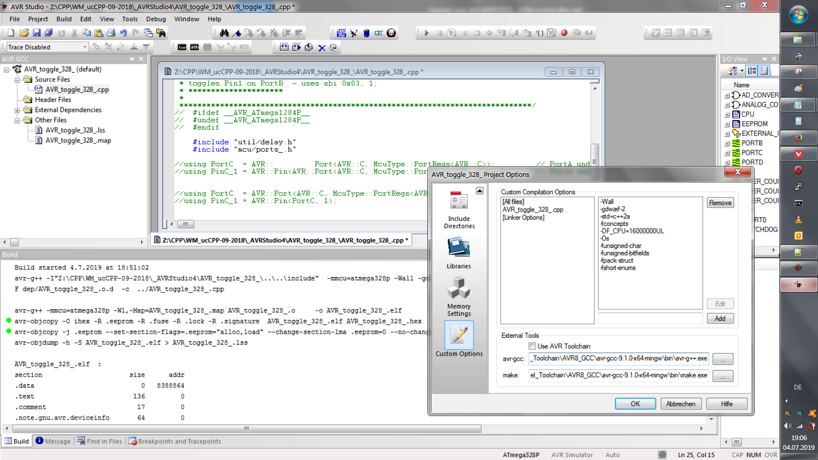

Gast #5888434
Kann mir jemand sagen wie ich mit Atmel Studio 7 die Ausgabe der
Codegröße in % hinbekomme? Es steht bei mir alles auf 0%. Irgendwie muss
die avr-size dort mit eingebunden werden oder?

Ingo Less schrieb:
> Mit den AVR Toolchains läuft avr-size, mit dem 9.1 nicht
Einige Distributionen kommen mit einem gepatchten avr-size, das die
Speichergrößen von verschiedenen Derivaten hinzufügt zwecks Anzeige von
Resourcenverbrauch.  In die offizielle Release / Codebase hat's dieses
Patch aber nie geschafft.

Gast #5896595
Wenn es einfach sein soll und kompakt so geht das auch mit
AVRStudio 4.19
avr-gcc-9.1.0-x64-mingw\bin\avr-g++.exe
avr-gcc-9.1.0-x64-mingw\bin\make.exe
mit -std_c++2a -fconcepts
Das generierte Makefile als Beispiel angeheftet...
(Sinngemäss und moderner auch mit AtmelStudio 6.2 und 7)
