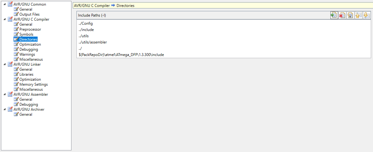

ich stehe nach einer frischen Win10 Installation erneut vor dem Problem
das ich keine leeren Projekte mit dem ATmega4808 kompilieren kann.
Projekt in AS7 erstellt:
"cannot read spec file 'device-specs/specs-atmega4808': No such file or
directory"
Projekt mit Atmel Start erstellt:
skipping incompatible c:/users/devil/documents/atmel
studio/7.0/toolchain/avr-gcc-9.1.0_mingw32/bin/../lib/gcc/avr/9.1.0/../.
./../../avr/lib\libm.a  when searching for -lm
Öffne ich dagegen ein altes damals erstelltes Projekt kompiliert es.
Im AS Paketmanager ist ATmega_DFP 1.2.209, 1.2.272 und 1.3.300
installiert.
Ich weiß nicht was schief läuft.
Ältere ATmegas und ATtinys machen keine Probleme.
Aktuell verwendeter Compiler ist avr-gcc-9.1
Wechsel auf "Nativen" macht keinen Unterschied.
Ideen?
Was fehlt?

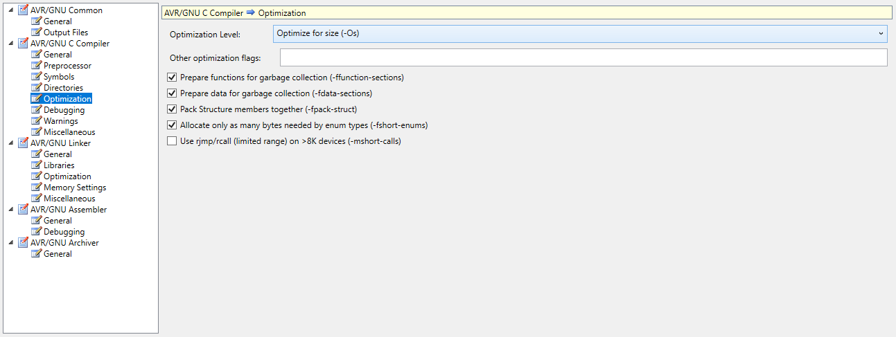

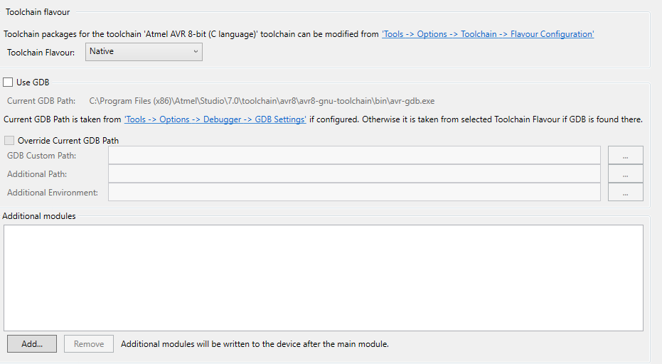

Jetzt habe ich einmal von dem kompilierenden Projekt alle Einstellungen
sichtbar gemacht.
Kann es was mit dem fehlenden GDB Pfad zu tun haben?

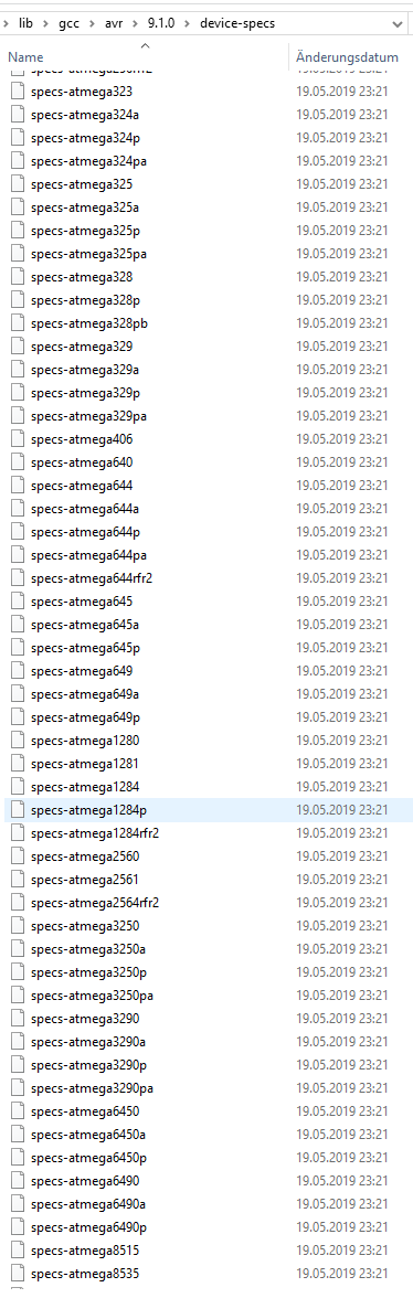

Schaue ich im Pfad vom avr-gcc-9.1.0 nach finde ich den Header zum 4809
und andere.
C:\avrToolchain\avr-gcc-9.1.0_mingw32\avr\include\avr\iom4809.h
C:\avrToolchain\avr-gcc-9.1.0_mingw32\avr\lib\avrxmega3\libatmega4809.a
C:\avrToolchain\avr-gcc-9.1.0_mingw32\avr\lib\avrxmega3\crtatmega4809.o
C:\avrToolchain\avr-gcc-9.1.0_mingw32\lib\gcc\avr\9.1.0\device-specs\spe
cs-atmega4809

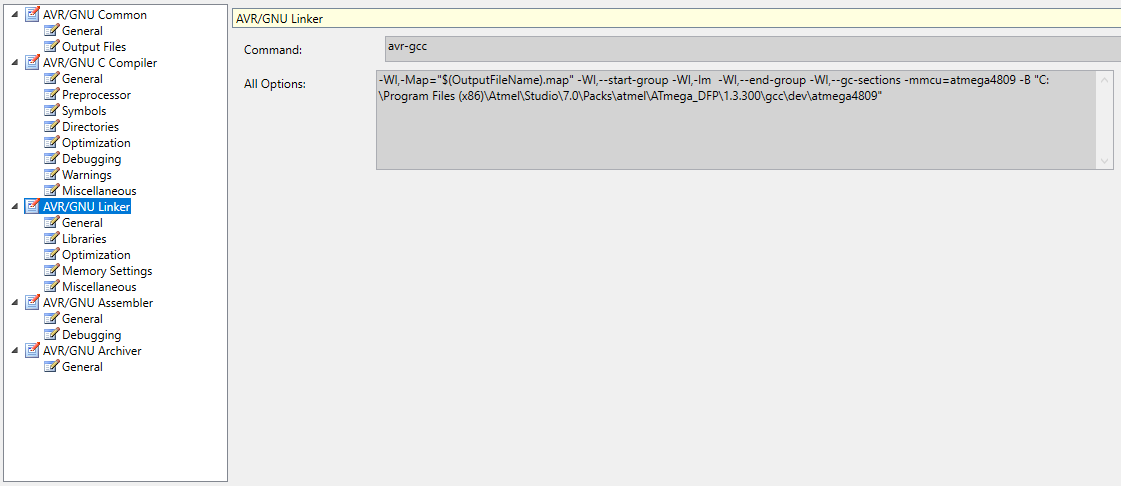

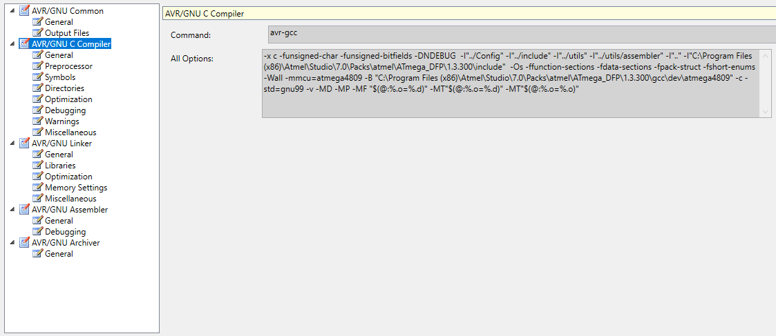

von Johann L. (gjlayde) Benutzerseite
Das alte Projekt compiliert mit
-I"C:\Program Files (x86)\Atmel\Studio\7.0\Packs\atmel\ATmega_DFP\1.3.300\include"
und compilert und linkt mit
-B "C:\Program Files (x86)\Atmel\Studio\7.0\Packs\atmel\ATmega_DFP\1.3.300\gcc\dev\atmega4809"
das muss beim neuen Projekt auch zu den entsprechenden Optionen (oder
die DFPs zum Projekt hinzufügen falls so'n Feature gibt, das das
automatisch handelt).  Neuere Compiler linken gegen die Device-Lib
(libatmega4809.a), es muss also mit entsprechendem -L
Pfad-zur-Device-Lib gelinkt werden, oder mit -nodevicelib falls keine
Funktionen daraus (eeprom etc.) verwendet werden.
Außerdem schreibst du von atmega4808, im Projekt wird aber atmega4809
verwendet.
-Wl,--start-group -Wl,-lm  -Wl,--end-group
ist überflüssig, auch wenn's nix mit deinem Problem zu tun hat.  Wenn
Linken ohne diese Option nicht funktioniert, dann gibt es ein Problem
mit der Installation selbst.

von Veit D. (devil-elec)
Wo muss ich das eintragen?
In den Toolchain Settings > AVR/GNU Common > General
steht in Zeile "Target Device Name:"
genau das -mmcu=atmega4809 grau hinterlegt drin.
Auch die Pfade bei C++ Compiler > Directories > einfügen hilft nicht.
cannot read spec file 'device-specs/specs-atmega4809': No such file or
directory  test  avr-g++.exe  0
Warum ist das so kompliziert?
Wegen 4808 / 4809, beim neuen Projekt erstellen verklickt man sich in
der Aufregung. Für einen Kompiliertest sicherlich egal. Ansonsten achte
ich schon darauf.
Schade das du kein AS hast. Das hilft mir so leider nicht weiter. Ich
weiß nicht wo ich was einfügen muss. Wie/Womit programmierst und
kompilierst du? So nebenbei gefragt.
Ich habe jetzt für C und C++ wieder die native Toolchain auf Default
gesetzt.
Jetzt kompilieren auch neu angelegte Projekte mit den neuen µC.
Davon habe ich aktuelle Einstellungen notiert.
AVR/GNU Common > General > Target Device Name:
    -mmcu=atmega4808 -B "$(PackRepoDir)\atmel\ATmega_DFP\1.3.300\gcc\dev\atmega4808"
AVR/GNU Common > General > Default Include Paths:
    C:\Program Files (x86)\Atmel\Studio\7.0\toolchain\avr8\avr8-gnu-toolchain\avr\include
    C:\Program Files (x86)\Atmel\Studio\7.0\toolchain\avr8\avr8-gnu-toolchain\lib\gcc\avr\5.4.0\include
    C:\Program Files (x86)\Atmel\Studio\7.0\toolchain\avr8\avr8-gnu-toolchain\lib\gcc\avr\5.4.0\include-fixed
AVR/GNU C++ Compiler > Command:
    avr-g++
AVR/GNU C++ Compiler > All Options: (alles in einer Zeile)
  -funsigned-char -funsigned-bitfields -DNDEBUG  -I"C:\Program Files (x86)\Atmel\Studio\7.0\Packs\atmel\ATmega_DFP\1.3.300\include"
  -Os -ffunction-sections -fdata-sections -fpack-struct -fshort-enums -Wall -mmcu=atmega4808 -B
  "C:\Program Files (x86)\Atmel\Studio\7.0\Packs\atmel\ATmega_DFP\1.3.300\gcc\dev\atmega4808" -c -MD -MP -MF "$(@:%.o=%.d)"
  -MT"$(@:%.o=%.d)" -MT"$(@:%.o=%.o)"
AVR/GNU Linker > Command:
  avr-g++
AVR/GNU Linker > All Options: (alles in einer Zeile)
22
  -Wl,-Map="$(OutputFileName).map" -Wl,--start-group -Wl,-lm  -Wl,--end-group -Wl,--gc-sections -mmcu=atmega4808
23
  -B "C:\Program Files (x86)\Atmel\Studio\7.0\Packs\atmel\ATmega_DFP\1.3.300\gcc\dev\atmega4808"
Wenn du mir sagen könntest was ich davon für den gcc9.1. übernehmen und
nicht übernehmen darf wäre mir schon geholfen für das weitere im trüben
fischen.
Wenn die v9 Support für ATmega4808/9 mitbringt, dann einfach alle
Optionen rauskicken, in denen "Atmel" vorkommt.  Der Compiler findet
dann Libs, Specs, Crt, Header von selbst.  Und das
-Wl,--start-group,-lm,--end-group kann bei beiden raus.
Die neuen Versionen (ab v8) bringen einige Optimierungen wie die des
ISR-Prologs, es ist also wünschenswert, neue Tools zu verwenden.  Das
Feature wird im GAS aber nur aktiv, wenn die entsprechende Option
gesetzt ist.  Dies führt dann zu Problemen, wenn man alte Specs (die die
Option nicht beinhalten) mit neuen Tools verwendet.  Daher die Probleme
mit -B etc.
Und für Devices in avrxmega3 wie z.B. ATmega4808/9 brauchts auch kein
__flash oder PROGMEM mehr, weil .rodata ins Flash lokatiert werden kann
denn diese Devices haben einen lineare Adressraum, d.h. es kann mit LDS
/ LDD aus dem Flash gelesen werden.
Welcher Fehler kommt denn bei v9 wenn alle "Atmel"-Optionen rausgeworfen
sind?  Evtl. das verwendete specs-atmega4809 anhängen, ist nur Text.

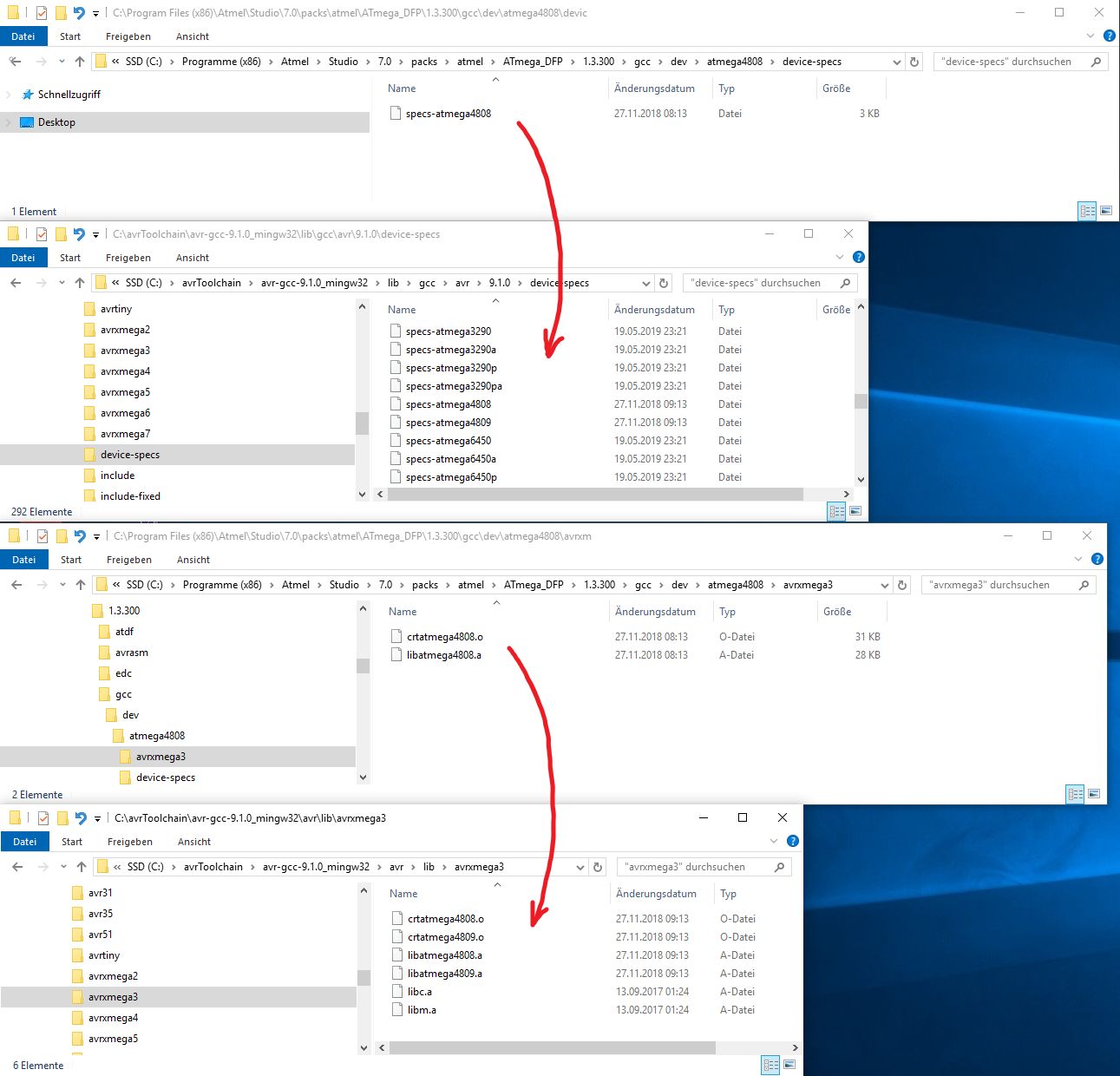

habe mir heute den Pfad von der nativen Toolchain und den vom gcc 9.1
vorgenommen und alles von 9.1 in die passenden Ordner der nativen
kopiert und vorher alles gelöscht. Ich habe ihm damit die 9.1er als
seine Native direkt unter die Nase schieben wollen. Zum eigenen
Erstaunen lassen sich Projekte mit alten µC kompilieren. Aber mit den
neuen immer noch nicht.
Immer wieder "cannot read spec file 'device-specs/specs-atmega4808': No
such file or directory".
Ich weiß nicht wie ich AS sagen soll wo es hingucken muss. Liegt doch
alles vor der Nase. Hat irgendwer Ideen?
C:\avrToolchain\avr-gcc-9.1.0_mingw32\lib\gcc\avr\9.1.0\device-specs\specs-atmega4809
Aber für den 4808 gibts nichts in \lib\avrxmega3\ und auch keine
device-specs
Es gibt nur ein Headerfile in avr\include\avr\iom4808.h
Kein Wunder das AS kein device-spec finden kann.
Daraufhin habe ich die 9.1 Toolchain von
http://blog.zakkemble.net/avr-gcc-builds/ nochmal geladen und muss
feststellen das es jetzt auch nichts mehr für den 4809 gibt. Einfach
weg. Verrückt. Nur von wo soll die 4809.h sonst sein. Habe ja nichts
anderes.

die fehlenden Dateien habe ich jetzt vom Atmel.ATmega_DFP.1.3.300.atpack
einsortiert.
> cannot find -lm
Da stimmt irgendwas nicht mit den Multilib-Pfaden.  Sind noch irgendwo
-L Lib-Pfade fürs Linken eingetragen?
Könnte auch sein dass ohne -mmcu=atmega4809 gelinkt wird, dann wird die
Default-Multilib (avr2) genommen anstatt die avrxmega3.
Hat das Entfernen von -lm samt start-end-Group bei den Linkeroptionen
einen Effekt?
Wie sieht denn das space-atmega4809 aus?

Wenn ich mit Option -v kompiliere erhalte ich folgende Ausgabe, siehe
Anhang
Das "ignoring nonexistent directory" macht mich noch unruhig. ?
Obwohl es fehlerfrei kompiliert. ?
Auszug:
GNU C++14 (GCC) version 9.1.0 (avr)
      compiled by GNU C version 5.3.0, GMP version 6.1.0, MPFR version 3.1.4, MPC version 1.0.3, isl version isl-0.18-GMP
    GGC heuristics: --param ggc-min-expand=100 --param ggc-min-heapsize=131072
    ignoring nonexistent directory "c:\avrtoolchain\avr-gcc-9.1.0_mingw32\bin\../lib/gcc/avr/9.1.0/../../../../avr/include/c++/9.1.0"
    ignoring nonexistent directory "c:\avrtoolchain\avr-gcc-9.1.0_mingw32\bin\../lib/gcc/avr/9.1.0/../../../../avr/include/c++/9.1.0/avr/avrxmega3"
    ignoring nonexistent directory "c:\avrtoolchain\avr-gcc-9.1.0_mingw32\bin\../lib/gcc/avr/9.1.0/../../../../avr/include/c++/9.1.0/backward"
    ignoring nonexistent directory "c:\avrtoolchain\avr-gcc-9.1.0_mingw32\bin\../lib/gcc/avr/9.1.0/../../../../avr/sys-include"
    ignoring nonexistent directory "c:/avrtoolchain/avr-gcc-9.1.0_mingw32/lib/gcc/../../lib/gcc/avr/9.1.0/../../../../avr/include/c++/9.1.0"
    ignoring nonexistent directory "c:/avrtoolchain/avr-gcc-9.1.0_mingw32/lib/gcc/../../lib/gcc/avr/9.1.0/../../../../avr/include/c++/9.1.0/avr/avrxmega3"
    ignoring nonexistent directory "c:/avrtoolchain/avr-gcc-9.1.0_mingw32/lib/gcc/../../lib/gcc/avr/9.1.0/../../../../avr/include/c++/9.1.0/backward"
    ignoring duplicate directory "c:/avrtoolchain/avr-gcc-9.1.0_mingw32/lib/gcc/../../lib/gcc/avr/9.1.0/include"
    ignoring duplicate directory "c:/avrtoolchain/avr-gcc-9.1.0_mingw32/lib/gcc/../../lib/gcc/avr/9.1.0/include-fixed"
    ignoring nonexistent directory "c:/avrtoolchain/avr-gcc-9.1.0_mingw32/lib/gcc/../../lib/gcc/avr/9.1.0/../../../../avr/sys-include"
    ignoring duplicate directory "c:/avrtoolchain/avr-gcc-9.1.0_mingw32/lib/gcc/../../lib/gcc/avr/9.1.0/../../../../avr/include"
    #include "..." search starts here:
    #include <...> search starts here:
     C:\Program Files (x86)\Atmel\Studio\7.0\Packs\Atmel\ATmega_DFP\1.3.300\include
     c:\avrtoolchain\avr-gcc-9.1.0_mingw32\bin\../lib/gcc/avr/9.1.0/include
     c:\avrtoolchain\avr-gcc-9.1.0_mingw32\bin\../lib/gcc/avr/9.1.0/include-fixed
    End of search list.
Ansonsten scheint ddas mit dem Compiler Path und Library Path zu passen
wie ich das überblicke.

Danke nochmal Johann für deine Hilfe.
Ich fasse die Ereignisse zusammen.
Wenn man für C++ eine neue Toolchain
(http://blog.zakkemble.net/avr-gcc-builds/) mit µC der neuen megaAVR
0-series verwenden möchte,
dann muss man folgende Änderungen für Atmel Studio 7 vornehmen. Stand
heute.  :-)
Meine Zakkemble Toolchain liegt im Verzeichnis
allgemeiner Teil 1, wobei das letzte Verzeichnis auch µC abhängig ist:
Die beiden Dateien libc.a und libm.a von der nativen AS7 Toolchain
C:\Program Files (x86)\Atmel\Studio\7.0\toolchain\avr8\avr8-gnu-toolchain\avr\lib\avrxmega3\
in die 9.1er Toolchain einfügen (fehlendes Verzeichnis "avrxmega3"
anlegen)
µC spezifischer Teil 2:
Wenn Atmel Studio 7 auf dem aktuellen Stand ist liegt das aktuelle DFP
Pack schon auf der Platte.
Ansonsten > AS7 starten > Tools > Device Pack Manager, liegt im Pfad
C:\Program Files (x86)\Atmel\Studio\7.0\packs\atmel\ATmega_DFP\1.3.300\gcc\dev\
Oder man holt sich das Microchip Packs Repository (...DFP...) von hier
http://packs.download.atmel.com/
In .zip oder .rar umbenennen und entpacken. Ich empfehle aktuell alles
auf dem gleichen Stand zu halten.
Bsp. für ATmega4808:
folgende specs Datei aus dem ATmega_DFP Pack kopieren
von
C:\Users\devil\Downloads\Atmel.ATmega_DFP.1.3.300.atpack\gcc\dev\atmega4
808\device-specs\specs-atmega4808
nach
kopieren
und die Dateien crtatmega4808.o und libatmega4808.a
von
808\avrxmega3
nach
kopieren
weiteres Bsp. für ATmega4809:
die beiden Dateien von
809\device-specs\specs-atmega4809
kopiert man dann wiederum nach
und die Dateien crtatmega4809.o und libatmega4809.a
von
809\avrxmega3\
ebenfalls nach

Die Dateien mit gleichen Namen unterscheiden sich um ein kByte.
Wenn es an den jetzigen (durch kopieren) nicht 100% passenden Dateien in
$INSTALL\avr\lib\avrxmega3\
liegen sollte/könnte, dann kann ich Zak auf seiner Seite anschreiben und
fragen.

guckst doch mal in der Linux Toolchain nach ob die neuen ATmegas
überhaupt vorhanden sind. Was soll sagen. Sind sie nicht.
Es gibt in der bisher erzeugten Linux Toolchain keine specs Dateien für
den ATmega4808 bzw. 4809.
Es gibt in:
/home/archi/local/avr/lib/gcc/avr/9.1.0/device-specs
eine Datei namens: specs-avrxmega3
aber keine Dateien Bspw. namens "specs-atmega4808", nur wieder von allen
anderen µC.
Veit D. schrieb:
> Das ist alles da. Auch eine avr-gcc.exe
Würd mich aber wundern wenn da auch avr-as.exe, avr-ld.exe etc. wären.
Siehe
Johann L. schrieb:
> Der Compiler kann die Specs für ATmega4808 (noch) nicht
> generieren, die Dateien sind also Handarbeit.
Von avr-libc kommen nur libc.a, libm.a, Device-libs, crt*.o und io*.h.
.../lib/gcc/$target/$version/ enthält Sachen vom Compiler wie libgcc.
.../$target/lib/ enthält Sachen, die nicht vom Compiler sind (libc,
crt<device>.o, lib<device>.a, ldscripts, ...)
> Ging was mit dem SVN schief?

Für die Devices brauchst du Device-Packs.  Das einzige was da ist sind
die Specs für die ATtiny in avrxmega3 die dir nicht helfen (außer als
Vorlage, die du aber auch nicht brauchst da du Device-Packs schon hast).
Häng mal das specs-atmega480x an.  Dann kann ich dir sagen, ob das auf
v8+ passt.

Die specs Datei ist aus der AS7 Installation auf dem Windowsrechner.
Veit D. schrieb:
> Das Verzeichnis /home/archi/local/avr4win/ ist komplett leer.
Ich hachte für Binutils und Gcc hätte es funktioniert? (auch wenn
Binutils falsche --host und --build hatte), und erst bei libc wäre ein
Fehler aufgetreten?
specs sieht soweit gut aus.
%rename link old_link
*link:
  %(old_link)--defsym=__RODATA_PM_OFFSET__=0x4000
Keine Ahnung, warum die diesen Hack verwenden; jedenfalls klärt es das
ominöse "rename spec link to old_link" von oben.  Hätte man auch
einfacher haben können mit
*link_arch:
  %{mmcu=*:-m%*} --defsym=__RODATA_PM_OFFSET__=0x4000
Aber egal.  Was jedoch fehlt für v8+ (und nur da) ist
*asm_gccisr:
  %{!mno-gas-isr-prologues: -mgcc-isr}
was obiges "pseudo instruction `__gcc_isr' not supported" auslöste.

In meiner aktuellen toolchain mit den kopierten Dateien finde ich ich je
4 Dateien.
crtatmega4808.o
iom4808.h
libatmega4808.a
specs-atmega4808
Analog zum 2560er.
Im Backup meiner Toolchain's (vor der Kopieraktion) findet sich nur eine
Datei iom4808.h
Nachdem kopieren von den fehlenden Dateien aus dem Atmel Devicepack in
die 9.1er  Toolchain konnte ich ein kleines sinnloses Programm
kompilieren in Atmel Studio. Hatte ich vor paar Tagen mitgeteilt.
