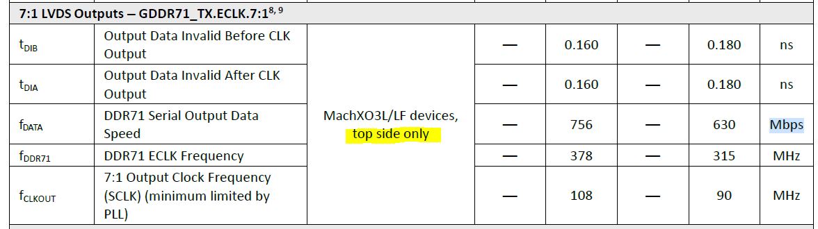

LVDS "Top side Only" was bedeutet dies?
Gast #6045304

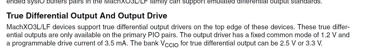

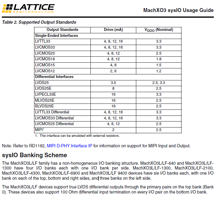

Ich habe nun versucht herauszufinden, welche IOs an Bank0 denn nun "true
differential outputs" sind.
Weiss jemand, wie man dies beim MachXO3 herausfindet?
Da gibts ja nur ein family datasheet und kein eigenes pro chip, wo jeder
Pin beschrieben wird...
Gast #6045306

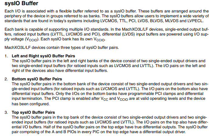

Hab doch ein Dokument gefunden.
Da steht jedoch nur "available on the primary PIO pairs". Was bedeutet
dies für mich?
Ich vermisse eine Tabelle wo steht welcher Pin nun ein true LVDS pair
ist....
