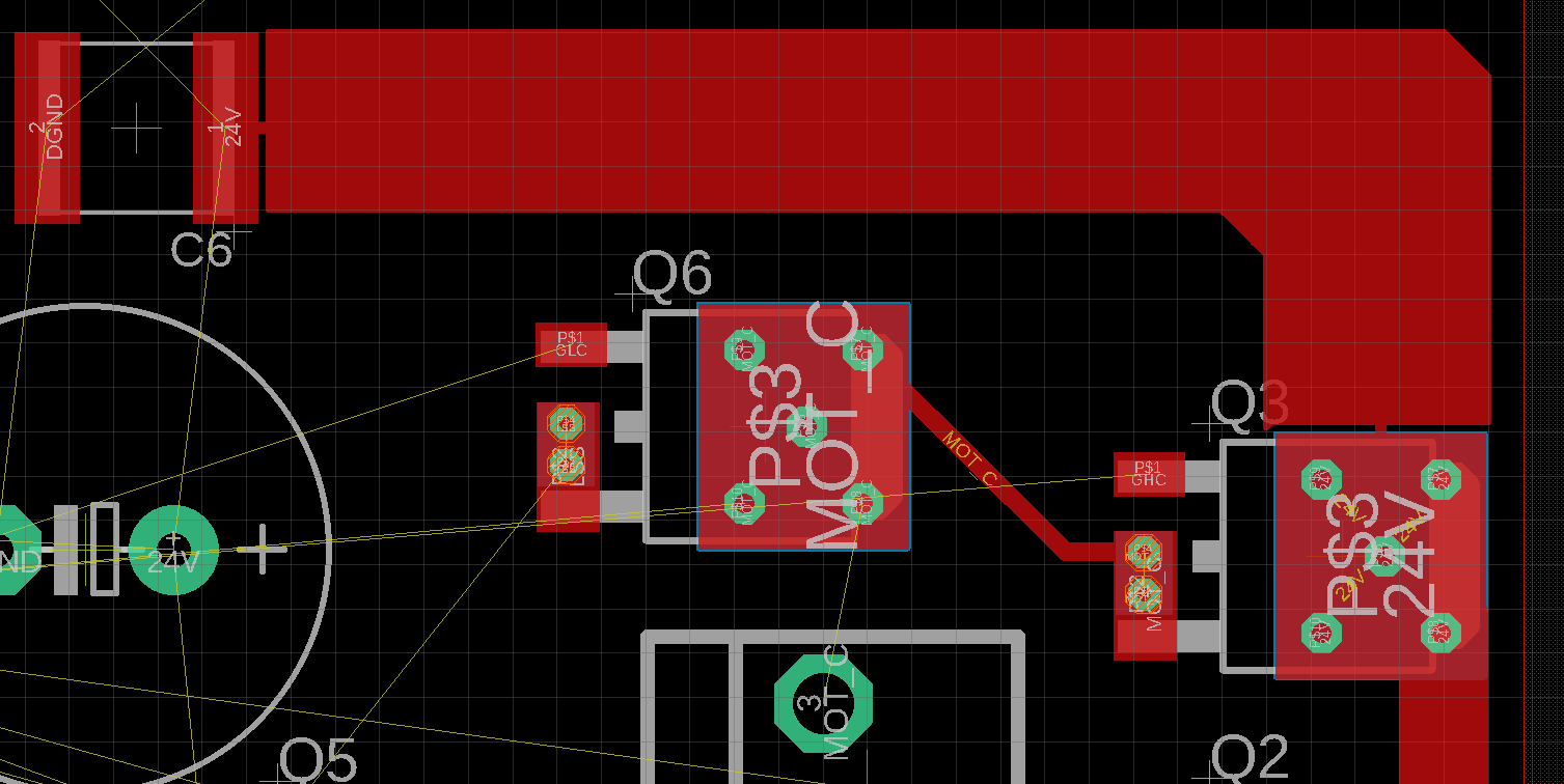

ich habe für den 4NO6L12 kein device gefunden und deshalb selbst eines
angelegt. Zum Kühlen habe ich ein paar Durchkontaktierungen bei Drain
und Source gemacht. diese werden allerdings vom DRC jetzt als overlaps
gemeldet.
Gibt es dafür eine bessere Lösung?
VG
joh
OP #6726649
Mucky F. schrieb:
> Wenn ich mich Recht erinnere müssen die vias den Namen des Signals
> bekommen.
die MOSFETs werden aber teilw. an verschiedene Signale angeschlossen,
z.B. als high sider oder als low sider. Dann müsste also im Extremfall
für jede Anwendung ein eigenes device erstellt werden?
#6726652
Jörg H. schrieb:
>> bekommen.
Unsinn!
Man kann die VIAs in das Package das Bauteils legen, dann muss man dort
aber alle Pads mittels APPEND auf ein Pin im Symbol verbinden. Siehe
Handbuch "8.4 Connect – Mehrfachverbindungen"
Man kann aber auch die VIAs im Layout setzen, dann muss man ihnen mit
NAME den Namen des DRAIN-Signals geben. Das gibt dann aber trotzdem
DRC-Fehler, welch VIAs in einem SMD-Pad liegen. Die kann man ggf.
ignorieren bzw. billigen.
Gast #6726656
Abgesehen von der eigentlichen Frage, würde ich stark empfehlen im
oberen Polygon (Von C6 nach Q3) die Thermals auszuschalten. Die
Kupferfläche ist auch nicht so riesig, als dass diese unbedingt
gebraucht würden.

Gast #6726669
So wie du das angelegt hast läuft dir beim Reflow-Löten ein großer Teil
des Lötzinns durch die Vias nach unten ab. Abgesehen davon sind 8-eckige
Vias eher unüblich, aber das sieht man in diesem Fall ja nachher nicht
mehr.
Tom
OP #6726716
Falk B. schrieb:
> Jörg H. schrieb:
>>> bekommen.
> Unsinn!
Danke. Ja das war auch schon so geschehen (siehe angeh. lib.) Der Fehler
war wohl, daß die bottom Seite am drain ein rectangle und kein Polygon
war.
OP #6726717
> gebraucht würden.
ist berichtigt, war nur noch im Foto so, sorry.
