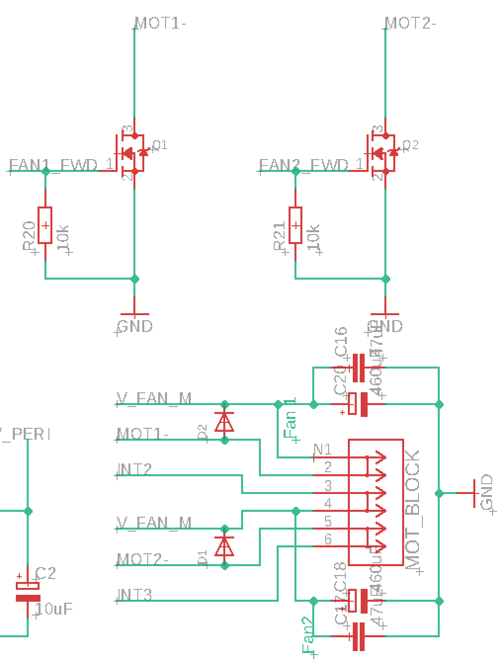

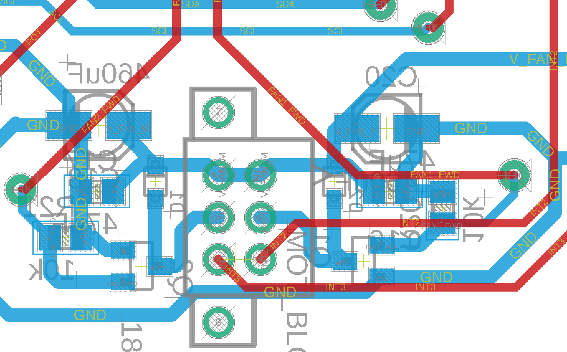

Ich habe eine Platine gebaut, mit der ich zwei Fans ansteuern möchte.
Funktioniert aber leider nicht so wirklich. Nachdem ich mir einen
Mikrocontroller verbraten habe, habe ich einige Messungen durchgeführt
und zwei Dinge entdeckt, die so nicht sein sollten und ich mir nicht
recht erklären kann. Würde mich gerne von euch belehren lassen ;)
Kurz zum Aufbau: Die Fans werden mit 12V betrieben, während der
Mikrocontroller mit 3.3V läuft. Der Einfachheit halber habe ich einen
Arduino Nano 33 IoT verbaut. Die Fans werden über je einen Transistor
angesteuert. An Freilaufdioden habe ich gedacht, die scheinen aber Teil
des Problems zu sein. Die Spannungsversorgung wird über zwei separate
Spannungsregler sichergestellt. Die Lüfter verfügen über einen
open-collector Ausgang, um die Drehzahl zu bestimmen - da liegt das
zweite Problem.
Zu Testzwecken schalte ich den einen Lüfter jeweils 10s abwechseln an
und ab. Einmal habe ich die Spannung über die beiden Lüfterpins gemessen
(Lüfter nicht angeschlossen) und einmal mit einem kleinen
Popeloszilloskop die Spannung vom Sensorausgang des angeschlossenen
Lüfters nach GND mit einem Pull-up Widerstand gegen 3.3V am
Sensorausgang.
Problem 1: Bei der ersten Messung liegen an den Lüfterpins wie erwartet
12V an, wenn die Fans eingeschaltet sind, aber immernoch ca. 3V, wenn
sie ausgeschaltet sind. Wenn ich die Freilaufdioden auslöte, sinds wie
erwartet 0V. Habe die verlinkte Diode auch mal gegen irgend ein dickes
bedrahtetes Modell aus dem Arduino Starterkit ausgetauscht mit selbigem
Messergebnis. Versteh ich nicht.
Problem 2: Bei der zweiten Messung wird am Oszilloskop ein hübsches
Rechtecksignal zwischen 0V und 3.3V sichtbar, wenn der Lüfter läuft.
Sobald der lüfter jedoch anhält, liegen konstante 10V an. Das wird es
auch gewesen sein, was meinen armen Arduino gebrutzelt hat. Aber das
sollte doch nicht so sein? Versteh ich auch nicht.
Könnt ihr mir erklären, was ich da falsch verstanden habe? Kann doch
alles nicht so kompliziert sein.
Der Übersicht zuliebe habe ich nur den betreffenden Ausschnitt aus dem
Platinendesign und Schaltplan rauskopiert. Kann aber auch noch den
ganzen nachliefern, falls das wichtig wäre.

1.Falls diese Lüfter über PWM betrieben werden sollten, ist die einfache
Diode sicher nicht die ideale Lösung. Du kannst aber gern mal mit einem
langsamen Sekundentakt prüfen, ob überhaupt etwas funktioniert.
2.Habe jetzt Schaltung und Leiterplatte auf die Schnelle nicht
untersucht. Beliebte Fehler sind immer selbst eingebaute Fehler, die man
übersieht oder irgendwelche unglücklichen Masseverbindungen, über die
viel Motorstrom die Logik stören?

Du verwendest zum Schalten der Lüfter ein "Low-Side-Switch" und wunderst
dich dass nach dem Abschalten der Lüfter im "Rückkanal" die
Versorgungsspannung der Lüfter anliegt? Nicht wahr oder?
Wenn das Ganze funktionieren soll musst du zu "High-Side-Switch"
wechseln, also die positive Seite der Lüfter zu und weg schalten! Dann
gibts nach dem Abschalten nur die Möglichkeit dass im "Rückkanal" Ground
anliegt!

Eigentlich naheliegend, wenn man mal drüber nachdenkt, wie so ein Lüfter
intern aufgebaut sein muss. Der sieht da drin vereinfacht etwa so aus:
12V ---------------o--------.
Sensor --.         |        |
           |--Elektronik   Motor
GND  ----o---------o--------'
Und jetzt überleg mal, was da passieren muss(!!), wenn du die Masse
abklemmst. Dann geht der Minusanschluss vom "Motor" hoch auf annähernd
12V. Und damit ist die gesamte "Elektronik" auch auf 12V und über die
BC-Diode kommen dann etwas weniger als 12V heraus.
batman schrieb:
> Naja, ein OC-Ausgang sollte nicht allzusehr nach Vcc leiten.
Die BC-Diode leitet da erstklassig. Und wenn dem OC-Ausgang die Masse
fehlt, dann fließt über die interne Elektronik und den Motor ein Strom
von 12V über die BC-Diode un Richtung Sensor-Ausgang.
Hitsuji schrieb:
> Die Lüfter verfügen über einen open-collector Ausgang, um die Drehzahl zu
> bestimmen - da liegt das zweite Problem.
Das einzige Problem liegt darin, dass alles an dem unbekannten Lüfter
auf GND spezifiziert ist. Und deshalb dieses Lüfter-GND auch immer an
GND bleiben muss!
Wenn du dem Lüfter aber GND abklemmst, dann klemmst du auch der gesamten
Elektronik den Bezugspegel ab und du bekommst natürlich irgendwelchen
Käse an den Anschlüssen.
Merke: es ist eine schlechte Idee, elektronischen Bauteilen die Masse
(und damit den Bezugspunkt) abzuklemmen.
Gleiche Ursache. Du hast diese Spannung am offenen Lüfter-GND eben auch
deshalb, weil noch Strom von 12V durch den Lüfter über den Sensorausgang
fließt.
So weit geklärt.
In deinem Fall würde ich jetzt aber einfach einen 22k...47k Widerstand
in die Sensorleitung einfügen, dann wird der Strom vom Sensor-Ausgang in
den Pin begrenzt und der µC geht nicht mehr kaputt. Hier gilt "je höher
der Widerstandswert, um so besser", denn umso geringer wird dann der
Strom durch die Schutzdioden.

Ohne den Tachoausgang könnte deine Schaltung mit den Freilaufdioden fast
funktionieren, WENN du geeignete Transistoren verwendet hättest.
Deine Si1302DL taugen aber nicht für 3.3V Ansteuerung, die haben nur ein
RDSon für 4.5V, bei 3.3V haben sie einen zu hohen Widerstand und können
die Last nicht schalten, werden heiss und gehen ggf. kaputt.
MIT Tachoausgang hast du das Problem, dass du Masse vom Lüfter
abtrennst, aber den Tachoausgang nicht abtrennst. Über den fliesst dann
der Strom und sucht Masse. Da der uC Eingang offen ist, fliesst der
Strom von den 12V aus dem Tachoausgang  über die Eingangsschutzdiode des
uC in die 3.3V, und zwar mehr als der uC verbraucht, und hebt dort die
Spannung ggf. bis zur Zerstörung an.
Bei Verwendung des Tachoausgangs musst du also +12V zum Lüfter
unterbrechen, mit einem PMOSFET (der durchaus 10V Ansteuerspannung hat)
uber einen Pegelwandler (vom uC angesteuerter Transistor, z.B. BC547
über 10k Basiswiderstand) nach Masse, 4k7 Widerstand nach +12V)
Gast #6972782

abfallen könnte. Fehlt da also noch was?
Ja klar, das Messgerät mit seinem Innenwiderstand:
    12V --------.
                v I (reverse current)
               | | Ri Messgerät
   GND ---------'
Und jetzt kommt der Trick: am Drain hast du dann je nach Messgerät
irgendeine Spannung, weil der Leckstrom der Diode (Reverse Current je
nach Temperatur 100nA...100µA) einen Spannungsabfall am Innenwiderstand
des Messgeräts erzeugt. Und dieser Spannungsabfall wird angezeigt.

Gast #6973034
So. Unterdessen konnte ich eine Diode an den Tachoausgang hängen und das
funktioniert bestens so. Vielen Dank für diesen Tipp. Um die
vermeintliche Spannung an der Freilaufdiode brauche ich mir dann wohl
keine Sorgen zu machen. Der Lüfter steht im Test auch ordnungsgemäss
still. Wegen dem Transistor muss ich noch ein wenig nach einem passenden
Modell suchen, finde aber sicher einen baugleichen, den ich gleich
zusammen mit dem Arduinoersatz bestellen kann. Allen auf jeden Fall
vielen Dank für die Hilfe und die ausführlichen Erklärungen mit Skizzen
und allem! Ihr habt mich vor der endgültigen Verzweiflung bewahrt!
