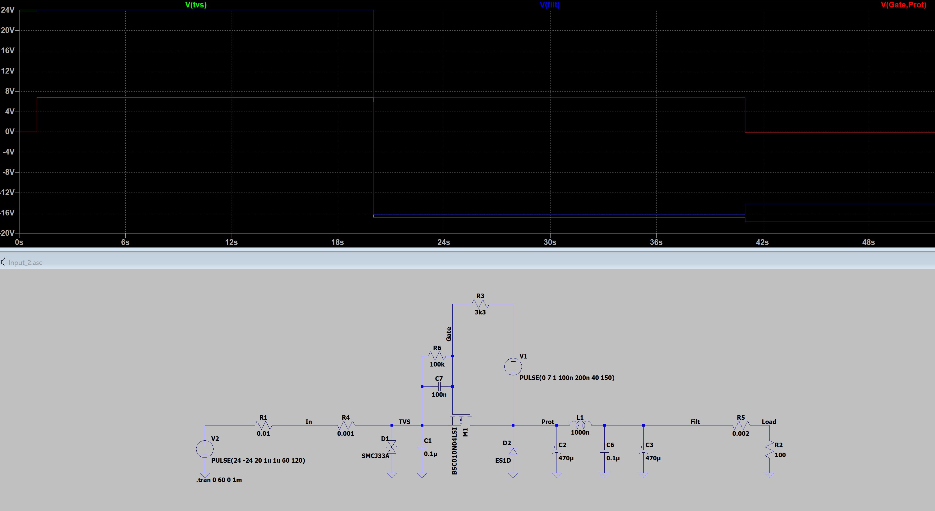

Ich versuche gerade, einen einfachen Verpolungsschutz mit LTSpice zu
simulieren. Aber er macht nicht was ich erwarte, der MOSFET wird nicht
geschlossen und die verpolte Spannung liegt auch dahinter noch an :-(
Was stimmt da nicht?

Thomas Korner schrieb:
> Beim Link fehlt leider die beste Variante
Die "beste" Variante ist immer noch die, die die Aufgabe am "besten"
löst.
> falls man eine Spannung VCC +10V hat (z.B. vom Gatetreiber)
Und die natürlich zufällig auch noch potentialfrei ist.
> mit einem High Side Mosfet....
So einen Mosfet muss man natürlich mit einer Spannung zwischen G und S
passend ansteuern.
Wenn du da am Eingang (=Source) -16V hast, aber am Ausgang (=Drain) 0V
willst, dann sollte die Ugs auch annähernd 0V sein.
Es reist schon wenn sich die Gatespannung auf dem Plus der "Lastseite
abstützt".
Letztlich funktionieren viele integrierte highside Switch mit int.
Leistungs-Fet so.
Undja, zw. G und S -- was der TE nicht macht .-)
