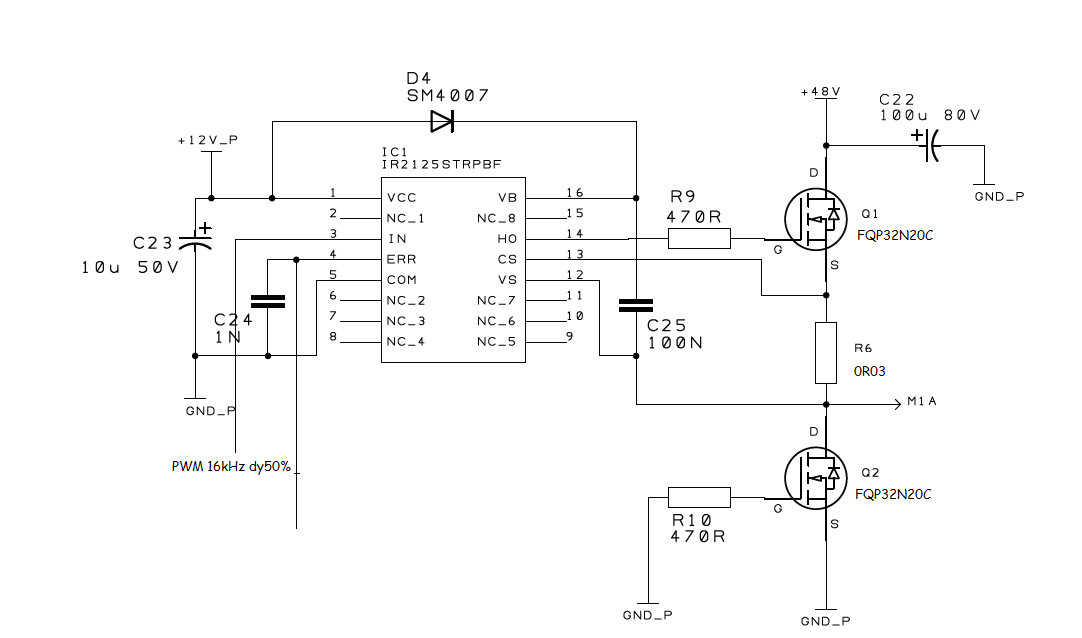

Guten Tag,

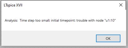

ich möchte mit Lt-Spice einen IR2125 simulieren.
Leider scheitere ich mit LT-Spice.
Ich bekomme immer die Fehlermeldung im Anhang.
Kann mir jemand helfen zu verstehen was ich falsch mache?
Ich habe auch mal mein Projekt von Lt Spice angehängt.
Danke für Eure Hilfe.
Gast #7012967
wenn ich dein Projekt öffnen will, bekomme ich die Fehlermeldung im
Anhang, von daher kann ich dein Problem nicht selbst nachstellen.
Aber von dem Teil deiner Simu, die ich öffnen kann, waren meine
Empfehlungen:
- verwende konkrete Bauteile, nicht die "Startmodelle" von LTSpice.
Wähle also statt der Diode "D" eine konkrete Diode aus und anstelle von
"NMOS" einen konkreten NMos.
- versuche ggf. mal, den Solver auf Alternate einzustellen (Simulate ->
Control Panel -> Spice -> Solver)

Gast #7013023
H. H. schrieb:
> .tran 1 uic
Danke das hat geholfen.
Kannst mir erklären was der Befehl macht?

Gast #7013037
tool schrieb:
> H. H. schrieb:
>> .tran 1 uic
Überspringt die Berechnung des Anfangsarbeitspunktes.

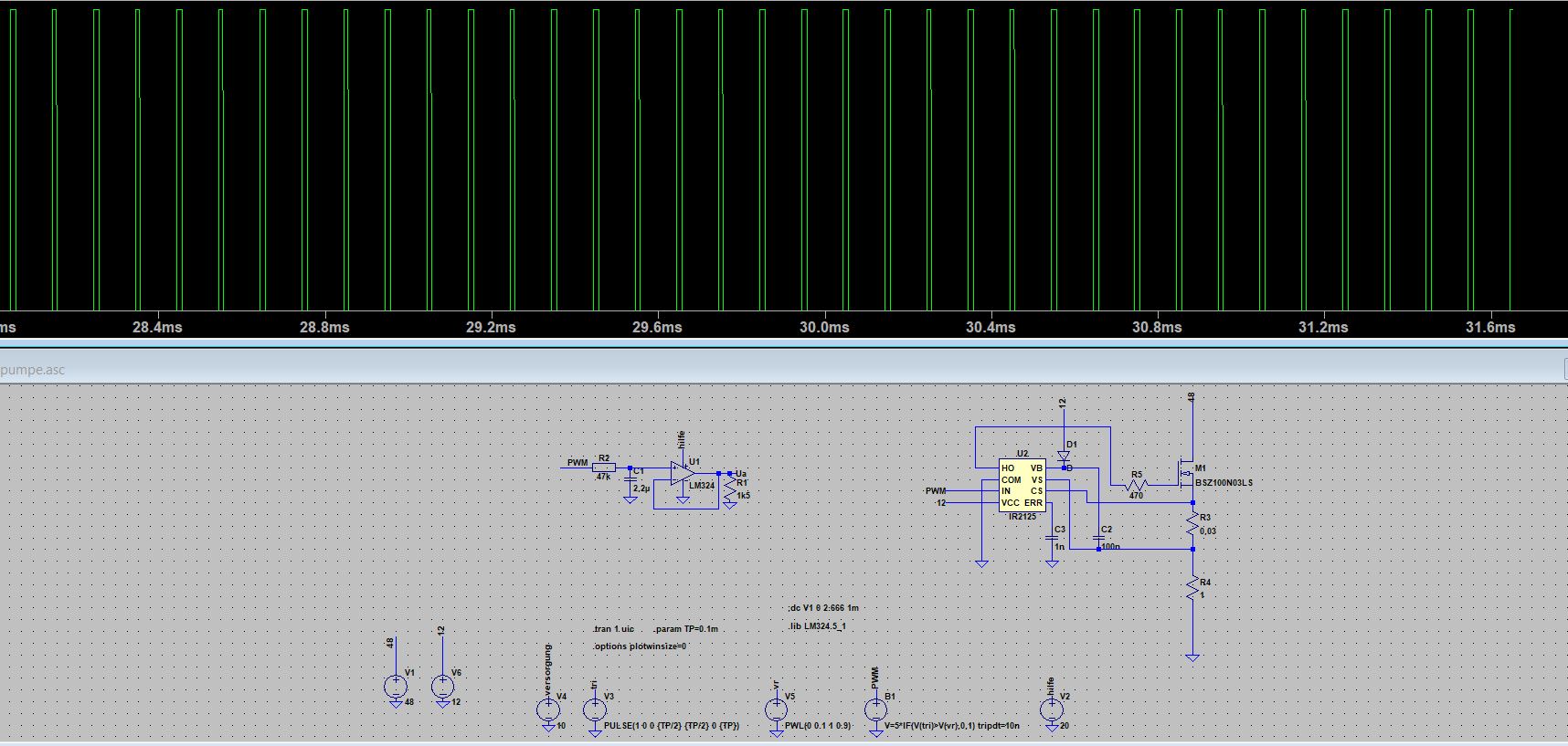

#7015119
Ok, hier noch ein paar kleine Verbesserungen. Die Pins vom Treiber hab
ich mal sinnvoll angeordnet, Eingänge links, Ausgänge rechts. Außerdem
habe ich festgestellt, daß das Modell nur korrekt arbeitet, wenn man den
max. time step in der Simulation auf relativ kleine Werte einstellt, so
10ns in etwa. Macht man das NICHT, gibt es merkwürdige Dreckeffekte,
wobei der Treiber schon eher abschaltet, als das Steuersignal vorgibt!
Ich hab das SEHR lange gesucht, aber letztendlich gefunden! Über Formeln
wird am vielen Stellen ein Komparator nachgebildet, der nur 1 oder 0
(Volt) ausgeben kann. Aber das funktioniert nur, wenn der max. time step
eben sehr klein ist. Wenn nicht, kommen da dreieckige Signale raus,
welche dann im weiteren Modell komische Effekte verursachen, eben auch
das vorzeitige Abschalten des Treibers! Das kann man sehr leicht mit der
Simulation von test_E nachvollziehen.

#7015252
tool schrieb:
>> Außerdem
> Kannst du mir das Bitte genauer erklären? Wo muss ich das einstellen?
In der Zeile mit dem Simulationskommando. Im menu Simulation /
Simmulationskommando. Oder den Text auf dem Schaltplan mit rechter
Maustaste anclicken, dann geht ein Textfeld auf. DIe Zeile
.tran 0 10m 0 10n
ISt dein Simmulationskommando, die letzte Zahl 10n ist die max.
Schrittweite in Sekunden.
> Wie meinst du das?
So wie ich es sage. Die Pulse am Lastwiderstand sind kürzer als die
PWM-Pulse in den Treiber. Setz die Zahl oben auf 10u und schau es dir
an.
> Was meinst Du mit "test_E"?
Im Ordner ist eine 2. Simulation mit dem Namen. Laden und anschauen.

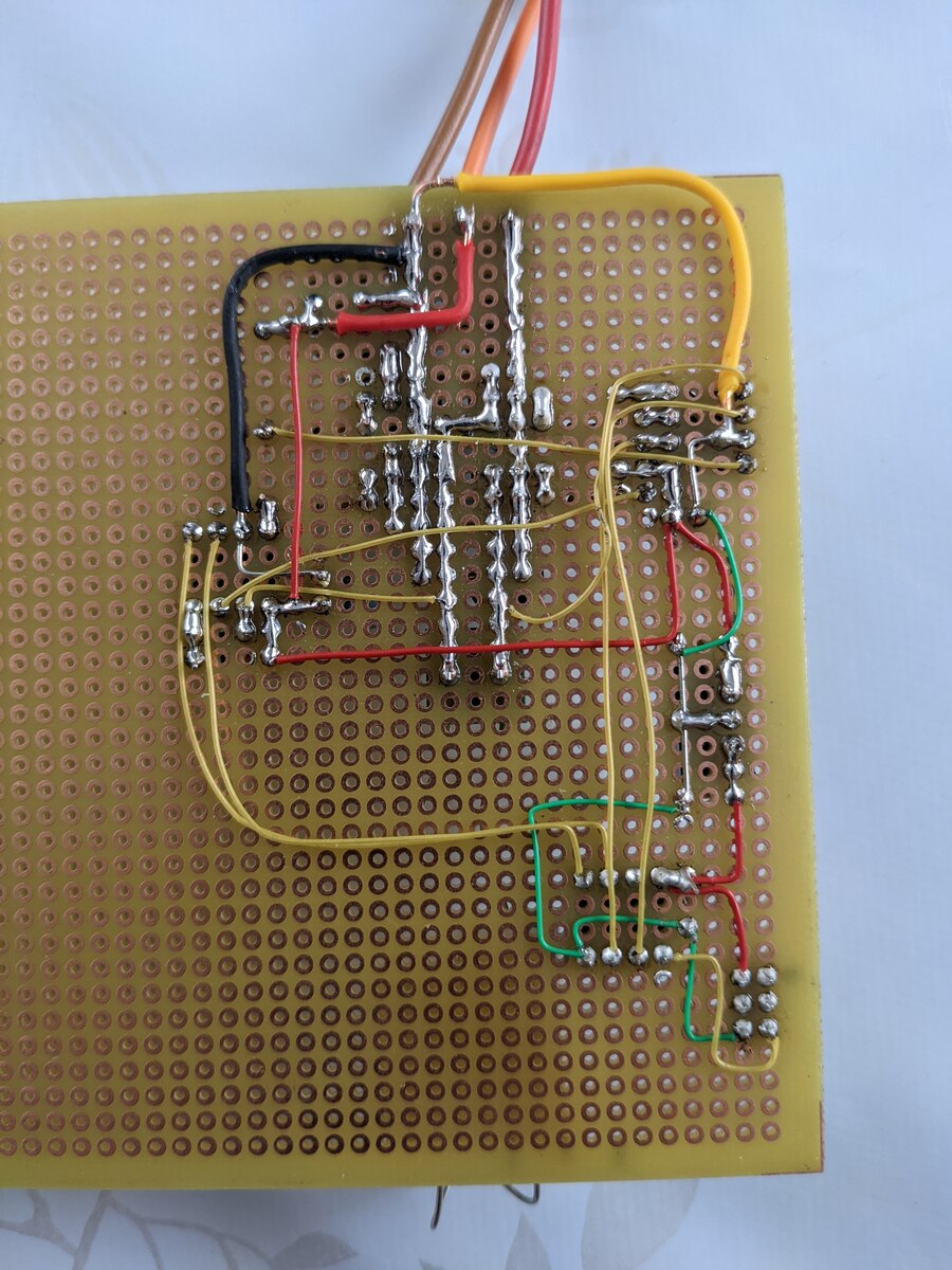

Guten Morgen, ich habe jetzt versucht die Schaltung aus der Simulation
aufzubauen.
Leider funktioniert die Schaltung nicht.
Am Ir2125 Pin Ho habe ich immer 12V und in der Simulation fast 60v.
Wo habe ich hier einen Denkfehler?
Danke für die Hilfe?

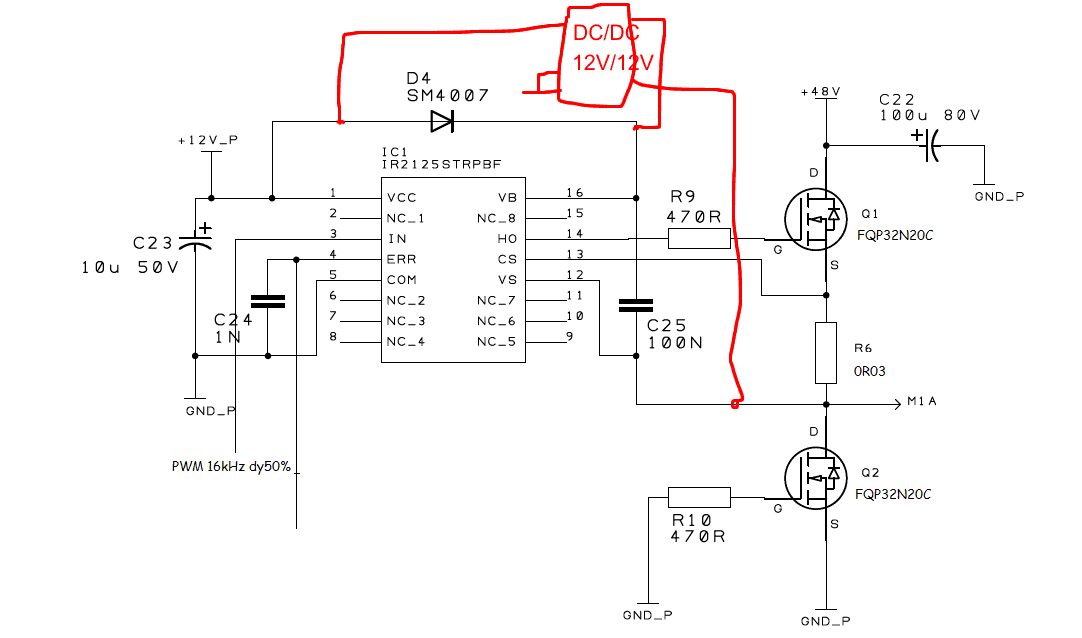

Es geht im Grunde um eine erweiterte Schaltung Siehe Anhang.
Habe die im Bild dargestellte Schaltung aufgebaut und am Ausgang hängt
ein Bürstenmotor mit 48Vdc der so im Lehrlauf bei dy50% 0,4A aufnimmt
Die Schaltung funktioniert Grundsätzlich.
Konkret wird aber Q2 heiß. Da hat die Bodydiode wohl zu viel zu
schlucken muss.
Wie kann ich den Induktiven Spitzen des Motors Entgegenwirken?
Am ende sollte es eine Vollbrücke werden. also kann ich keine Löschdiode
am Motor verbauen.
#7018724
tool schrieb:
> H. H. schrieb:
>> Du steuerst wohl statisch an, das geht nicht.
> Nein noch viel dümmer ich habe ohne Last probiert. Hatte nur das
> Messgerät drauf :/
Ohje.
Probier es erstmal mit einem reinen, ohmschen Widerstand, der vielleicht
100mA zieht.
Naja, mehr durch Glück als Verstand. D4 ist eine schnarchlangsame 50Hz
Diode, die wird bei 16kHz heiß und tut nicht was sie soll. Da muss eine
schnelle Schaltdiode hin. Bei 48V reicht eine 1N4148. Wer mehr Reserve
braucht, nimmt eine schnelle 1A/100V Diode.
R9 ist zu groß, da kommen eher 10-20 Ohm hin.
C25 erscheint mir zu klein, da würde ich besser 220 oder 330nF nehmen.
> schlucken muss.
Jaja.
Was glaubst du, was Q2 macht? Dessen Bodydiode arbeitet als
Freilaufdiode. Die sollte aber bei ein paar hundert mA nicht heiß
werden. Mit an Sicherheit grenzender Wahrscheinlichkeit ist in deinem
Aufbau noch ein Fehler drin.
> am Motor verbauen.
Die ist in einer Vollbrücke mit MOSFETs automatisch drin.
Gast #7018737
Wie heiß konkret? Kannst du ihn noch kurz anfassen? Kannst du ihn noch
dauerhaft anfassen, ohne dass es schmerzhaft wird?
Gast #7018740
Die Bodydioden deiner MOSFETs sind nicht besonders schnell, und sie
haben eine relativ hohe Flussspannung.
Besser wäre es für die Vollbrücke vier Schottkydioden einzubauen, dann
kommen die Bodydioden gar nicht zum leiten.
Gast #7018808

Ist das notwendig?
Habe vorerst eine 1N4148 eingelötet.
Hier habe ich jetzt 10Ohm drin.
Hier habe ich 220nF rein
Q2 wird aber heiß und das nach 5 Sekunden
Habe nochmal kontrolliert aber nichts gefunden. Wenn ich das Gate von Q2
auf 5 V lege und das Pwm Stope schaltet der Moos Sauber auf Gnd.
>> am Motor verbauen.
Aber diese Dioden werden heiß oder irre ich mich?

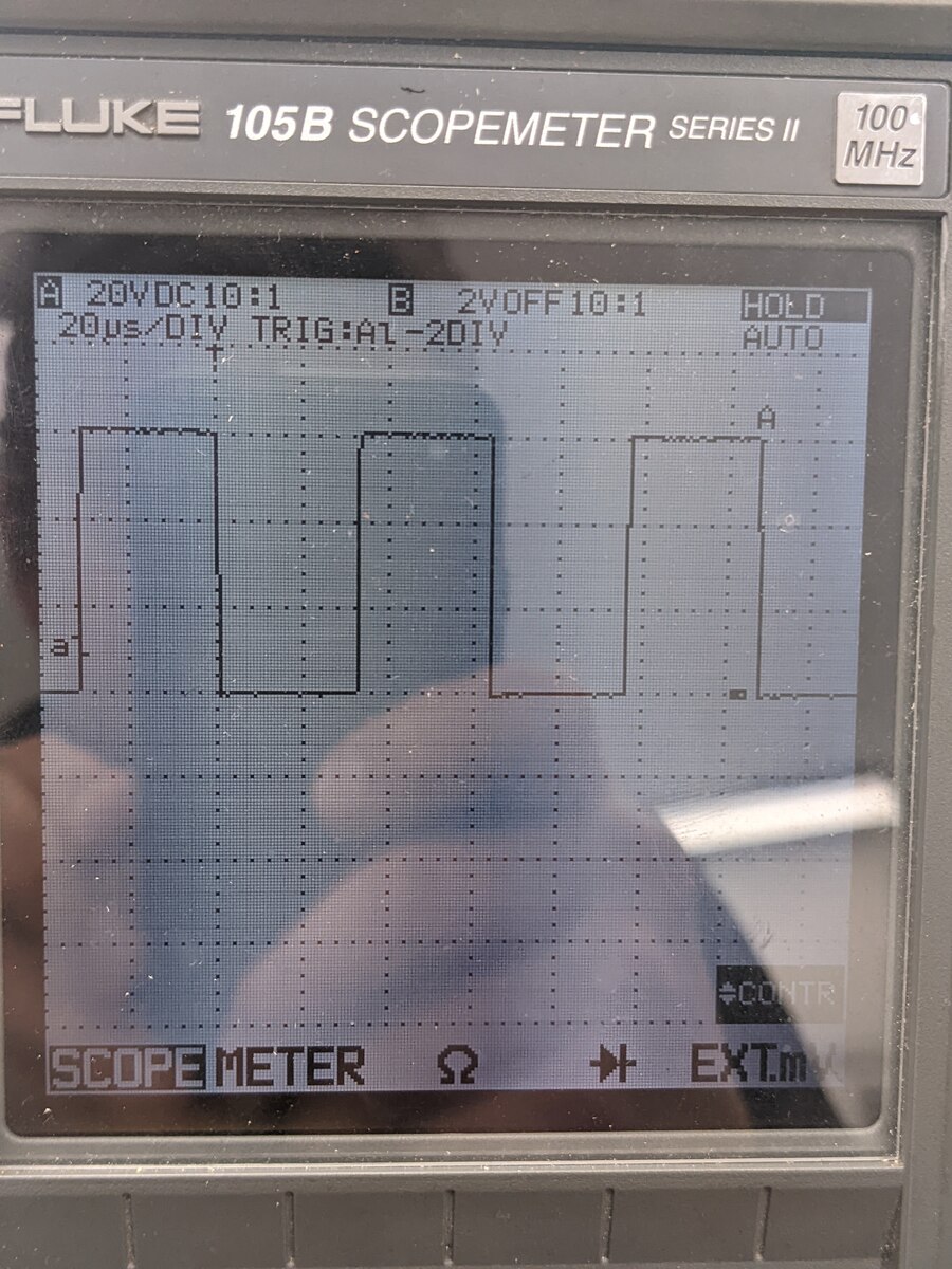

Noch eine Andere Frage kann ich das Pwm nie auf 100% einschalten mit dem
IR2125? ist mir eben aufgefallen.
Das Bild im Anhang Zeigt die Ansteuerung von Q1 also am Ausgang des
Ir2125 gemessen.
Gast #7018819

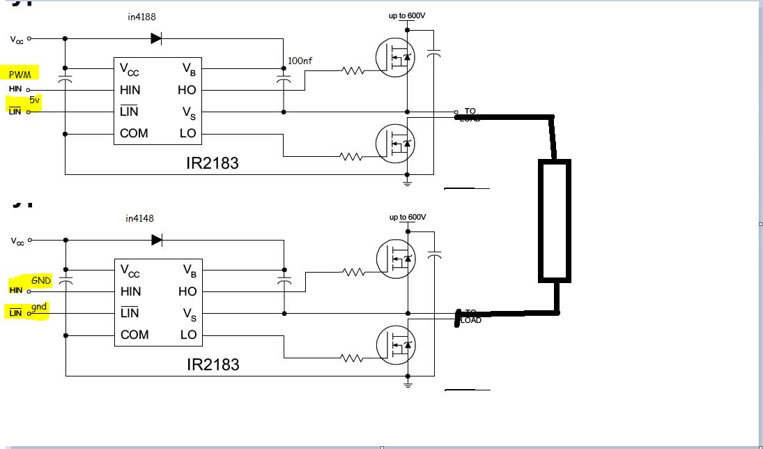

Geht schon, aber erfordert zusätzlich eine Stromversorgung für die
Ansteuerung, galvanisch getrennt. Im Moment macht das ja die
Bootstrapschaltung.

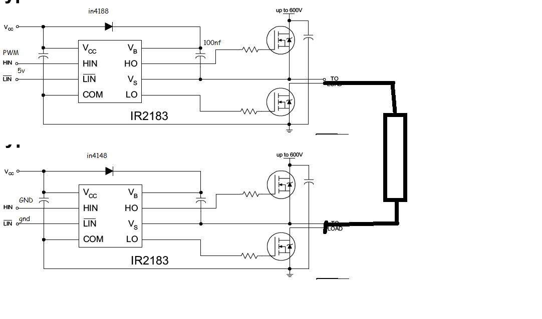

Gast #7018849
>> Bootstrapschaltung.
> Wie  meinst du das jetzt genau?
Siehe Anhang.
Gast #7018866
>> Bootstrapschaltung.
Siehe Anhang.
Achso hast du das gemeint.
Würde man mit zB IR2151 den DC/DC einsparen? Oder wozu ist der
Oszillator?
Herzlichen Dank für deine Skitze.
Hat jemand noch einen Tipp warum Q2 bei mir heiß wird? Und warum mit
eingebauten Q2 auch der Q1 wärmer wird.
Schottkydiode habe ich nur eine SB 550 da diese Diode hat nur 50V.
Jedoch wird Q2 genau so heiß.
Vielen Dank für Eure unterstützung.
Gast #7018892
H. H. schrieb:
> Klemm mal das Gate von Q2 direkt auf Masse, nicht über die 470 Ohm.
Also das war ein sehr guter Tipp.
Wenn ich die Gesamtstromaufnahme messe habe ich folgende Werte.
Q2 mit Gate über 470Ohm auf Masse 500mA
Q2 mit Gate auf Masse 160mA
Ohne Q2 nimmt meine Schaltung 140mA auf.
Da muss ich wohl auch für den Q2 einen Treiber verwenden?
Oder einen IR2151 reichten für meine Moosfet die 100/210mA die der
Treiber kann?
Kann ich mit dem IR2151 auch mit 100% Pwm fahren?
Herzlichen Dank für Eure Hilfe und ich wünsche guten Appetit
> Ir2125 gemessen.
Wie meinen? Sag mal, an welchem Pin GENAU gemessen wurde.
Ich habe am Pin 7 des Ir2125(Ho)gemessen.

tool schrieb:
> Was im Datenblatt sagt mir wie hoch mein duty cycle sein darf?
Nichts direkt. Das muss man selber ausrechnen. Der Bootstrapkondensator
C25 in deiner Schaltung wird während der LOW Zeit über die Diode
geladen. Während der HIGH Zeit wird er durch den Eigenbardarf des
obernen Treibers sowie die Leckströme am Gate (praktisch Null) entladen.
Wenn die Spannung an dem C unter 9,2V sinkt, schaltet der Treiber
automatisch ab (under voltage lock out). Also muss man mittels DC/DC
Wandler oder einer cleveren, kleinen Ladungspumpe den
Bootstrapkondensator geladen halten. Ich würde die Ladungspumpe nehmen.
Der Strombedarf ist klein, unter 1mA, steht irgendwo im Datenblatt, was
in VB maximal reinfließt.
Siehe Anhang, Seite 18

Nochmal auf den Q2 zurück zu kommen
mein Plan
Beitrag "Re: high-side gate driver mit LT-Spice simulieren"
brauche ich zum komplett ausschalten eine negative Spannung?
Danke für die Hilfe
#7019265
> mein Plan
Nein, niederohmige 0V reichen für MOSFETs. In der jetzigen Schaltung ist
der so oder so nur ein Workaround, eine einfache, schnelle
(Schottky)Diode, reicht dort, die macht auch weniger Ärger, weil man
sicher kein Gate falsch anschließen kann ;-)

Warum bleibt bei mir dann Q2 auch wenn ich das Gate auf 0V hänge nicht
komplett offen?
Da muss ich wohl auch für den Q2 einen Treiber verwenden damit er ganz
aus ist?
Vielen vielen Dank für die Hilfe und Geduld.
Gast #7019294
> aus ist?
Mit 0V am Gate sperrt Q2 sicher während der Phase, in der Q1 leitet.
Während der Phase, in der Q1 sperrt, wirkt Q2 mit seiner Body-Diode als
Freilaufdiode. Du wirst ja wohl einen Freilauf wollen, oder? Alles
andere wäre beim Betrieb des Motors seltsam. Ob du den Freilauf per
schneller Diode oder mit der Bodydiode von Q2 realisierst macht
Unterschiede im Detail, ist aber von Grundsatz her ähnlich.
Und dreht der Motor in beiden Fällen gleich gut? Oder hast du ohne Q2
(ohne Freilauf) nur einen Bruchteil der Motorleistung verfügbar?
#7019390
> komplett offen?
Keine Ahnung, ich kenn ja deinen realen Aufbau nicht. Wenn das ne wilde
Klingeldrahtorgie ist, kann da viel passieren.
Und was hängt als Last dran? 140mA ohne Last sind viel. Aber ohne Last
funktioniert der Treiber nicht!
Außerdem, wo mißt du denn die 140mA? An den 48V oder den 12V?
Ohne Q2 solltest du mal sicher KEINEN Motor anschließen, sonst zerstört
dir dessen Induktionsspannung deinen MOSFET und Treiber!
> aus ist?
Nö, du musst ein paar Grundlagen lernen.
Denn JETZT, hast du nur einen einfachen High Side Driver, der
bestenfalls noch ne ausreichend starke Freilaufdiode braucht, um eine
induktive Last wie deinen Motor zu treiben. In einer Halb- oder
Vollbrücke, werden natürlich auch die unteren MOSFETs mit einem Treiber
angesteuert.

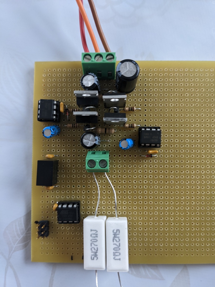

Ich habe es auf einer Lochrasterplatine aufgebaut und eigentlich kurze
Wege verdrahtet.
Als Last hängt ein Kleiner Bürstenmotor dran.
> Wege verdrahtet.
OK.

Falk B. schrieb:
> Aha!
> Nun, wenn gleich ich nicht weiß, was dein kleiner Motor so zieht, kingt
> das plausibel. Bei 140mA muss praktisch alles kalt bis lauwarm bleiben,
> Treiber, MOSFET, Diode.
Der Motor nimmt bei bei einem 50%PWM 140mA auf. und die Diode UF4007
wird warm aber nicht heiß
Der Q1 bleibt kalt.
Wenn ich aber Q2 auch drin habe und auf das Gate auf Masse hänge habe
ich 160mA Aufnahme und Q2 wird deutlich warm mit dem Widerstand am Gate
wird Q2 sehr heiß da tut es innerhalb 5Sekunden richtig weh und die
Stromaufnahme ist auf 500mA.
Hoffe ich konnte mich einigermaßen erklären.
Danke für die Hilfe
Naja, die Differenz landet auf Umwegen in Q2. Beim Einschalten von Q1
reißt es die Spannung am Source Q1 = Drain Q2 sehr schnell hoch. Über
die Drain -Gate Kapazität von Q2 wird dieser kurzzeitig eingeschaltet
und wirkt als Last, es fließt für ein paar Dutzend Nanosekunden
ordentlich Strom. Der verursacht in Q2, teilweise aber auch in Q1
Verlustleistung.
Das kann man messen, wenn man HF-tauglich am Gate von Q2 mißt.

Gast #7019997

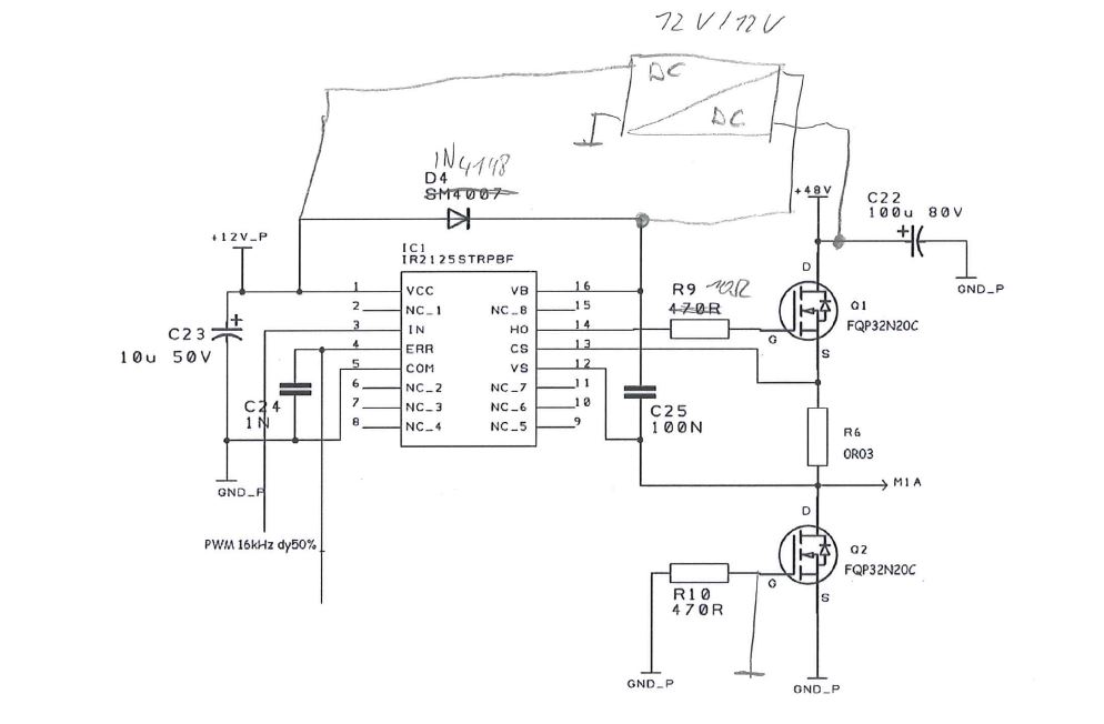

Habe noch etwas nachgedacht.
Wie wäre es wenn ich meinen Ir2125 mit einen DC/DC so wie in der Skitze
im Anhang versorgen würde?
Hätte das einen Nachteil?
So könnte ich mit einen DC/DC mehrere IR2125 Versorgen:D
In der Simulation funktioniert es.
Was meint Ihr?
Danke für die Hilfe
#7020074
Unsinn.
Ja, den DC/DC Wandler geht sofort kaputt.
Nö.
Da funktionieren auch 1GA Kurzschlüsse, ohne daß sich die Hölle auftut.
> Was meint Ihr?
Mach es richtig, wie vorgeschlagen. Dazu braucht man einen kleinen,
kapazitätsarmen DC/DC Wandler mit wenig Koppelkapazität. Sagen wir
kleiner 100pF, besser 50pF und weniger.
Außerdem brauchst du für so einen Motor meist keine 16kHz, da reichen
meist 1-5kHz, je nach Typ. Dann kann man nämlich auch "schummeln" und
bis vielleicht 95-98% Tastverhältnis fahren. Damit spart man den DC/DC
Wandler.
f = 5kHz -> T = 200us
98% = 196us
D.h. es bleiben 2% = 4us LOW Zeit übrig. Die reichen, um den
Bootstrapkondensator wieder aufzuladen, man muss nur eine etwas
kräftigere Diode nehmen, ein 1A Typ reicht. Den Unterschied zwischen
100% und 98 merkt keiner.
> Nö.
Danke für deine Antwort. Kannst du mir bitte erklären warum der DC/DC
sofort kaputt geht? Ich glaube Dir aber ich möchte es auch verstehen.
Das Geräusch ist halt zu hören.
Du sprichst von der D4 in meiner Schaltung?
Den Unterschied merkt man bestimmt nicht da hast du recht jedoch fände
ich es schön eventuell kein PWM zu verwenden und einfach nur den Pin auf
5V zu schalten.
Danke für deine Hilfe und Geduld. Ich bemühe mich was zu lernen und
aller Anfang ist schwer.

tool schrieb:
>> Nö.
Miß mal den Strom in VB und die Spannungsdifferenz zwischen VB und Vs.
Hast du das probiert? Läuft dein Motor mit 100% Tastverhältnis
geräuschlos?
Ja.
Warum? Aus emotionalen Gründen?
> 5V zu schalten.
Das interessiert den steuernden Mikrocontroller keine Mikrosekunde.

H. H. schrieb:
> Da kann der magische Rauch nicht entweichen...
Ok das stimmt wohl:)
> Schau einfach mal nach den dort fließenden Stömen.
OH Staun 500A nicht gut.

Nur so aus Interesse könnte ich mit einem DC/DC und jeweils Dioden auf
dem Vs Pin (Bild im Anhang) mehrere Treiber versorgen?
Vielen Vielen Dank für die Hilfe und Eure Geduld.

H. H. schrieb:
> Nein.
Ok Danke
Falk B. schrieb:
> Nein. Die hohe Seite brauche eine schwebende (floating), sprich
> galvanisch voll getrennte Versorgung.
Ok Danke

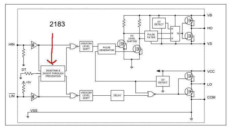

Hallo ich musss Euch nochmals nerven.
Habe mir jetzt den IR2183 besorgt.
Ist ein Halbbrücken Treiber. Und ich wollte Damit zwei N-Mosfet treiben.
Ich hatte das Daten Blatt so verstanden das ich mit diesem Treiber
perfekt den Positiven und den Negativen Mosfet ansteuern kann und sicher
nie beide gleichzeitig ein sind.
Ich habe dazu am Eingang Hin mein Pwm angeschlossen und den Eingang Lin
auf 5V gezogen.
Aber leider wird mein oberer Mosfet nicht angesteuert.
Was habe ich falsch verstanden?
Danke für die Hilfe

Ja ich habe Probeweiße die Eingänge so wie in meiner Skizze beschalten.
Aber die Plus Seite funktioniert nicht am Gate kommen keine 60 V.
Gast #7022162
H. H. schrieb:
> Dein Lochrasteraufbau folgt leider nicht der Anordnung auf dem
> Schaltplan, das macht ihn schwerer nachvollziehbar. Ich mag mir das
> nicht antun.
Also wenn du mir bestätigen kannst das die Skizze richtig ist und das es
es mit den gezeigten Signalen auf der Skizze richtig funktionieren
sollte dann ist das Hilfe genug.
Den Aufbau kann ich auch selber nochmal prüfen. Da möchte ich deine Zeit
nicht Inanspruchnahmen.
Danke
#7022184
Nö. Das Ding hat getrennte Eingänge für High und Low side, da muss die
Steuerung außen dafür sorgen, daß nie beide gleichzeitig an sind und
beim Umschalten ein minimale Pause zwischen Auschalten und Einschalten
eingehalten wird (dead time).
Gast #7022190
Falsch.
Gast #7022192
Jetzt bin ich verwirrt.
Habe nochmal meine Skizze angehängt.
Und die Potenziale an den Eingängen markiert.
Sollte bei der Beschaltung die Ladepumpe den Plus Mosfet korrekt
ansteuern?
Danke für die Hilfe
Gast #7022208
H. H. schrieb:
> Oszi ran!
Hmm ich werde jetzt mit diesem Bauteil mal nur die Halbbrücke testen.
Sollte das Problem halbieren;).
Ich habe mit dem Oszi gemessen und wie oben erwähnt die 60V auf dem Gate
nicht messen können.
Wenn du noch eine gute Idee hast immer her damit;)
Muss jetzt leider zu einer Einladung werde mich später nochmals drüber
her machen.
Danke schönen Abend
Gast #7033485
Sorry für das späte Feedback.
Die 220nf Kondensatoren waren kein Kondensatoren das waren einfach gelbe
Perlen mit Beinen dran.
Keine Ahnung wo oder wie ich zu diesen Kondensatoren gekommen bin.
Danke allen für die Hilfe!!!
