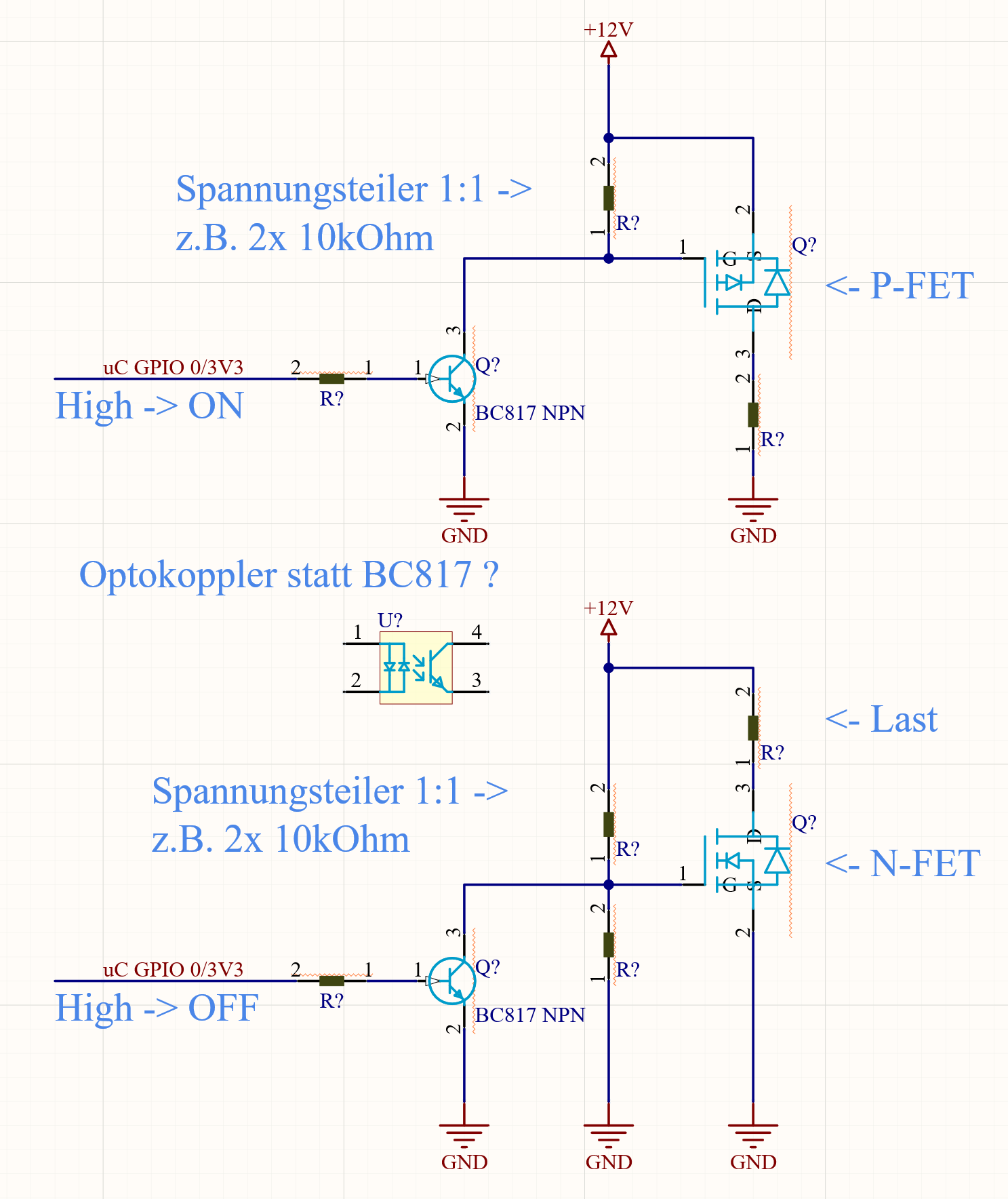

Hallo µC-Community,
ich (Einsteiger) habe gerade folgende Problemstellung vor mir und bitte
um Mithilfe:
Das System ist eine 12V-Quelle (Lichtmaschine im KFZ), die mit einem
Linearregler einen STM32G030F6 für eine einfache Auswertungselektronik
versorgt.
Sobald die Auswertungselektronik dies ergibt, möchte ich eine max.
30A-Ohmsche-Last mittels MOSFET schalten - egal ob der MOSFET-Switch vor
oder nach der Last steht.
Hinweis an dieser Stelle:
- Schaltzeiten und Bauteil-Preise sind nicht relevant
- Ein Relais steht Platz-bedingt erstmal nicht zur Diskussion
- Ich habe keinen Plan von Optokopplern
- Der Linearregler und die Last teilen einen gemeinsamen Ground
Um mein Ziel zu erreichen, gibt es ja grundsätzlich p-Channel und
n-Channel MOSFETs.
*Die Lösung mittels LOW-SIDE n-channel MOSFET:*
Würde ich einen n-Channel MOSFET verwenden (z.B. diesen
https://datasheet.lcsc.com/lcsc/1810251611_Wuxi-NCE-Power-Semiconductor-NCE3080K_C108901.pdf)
dann bräuchte ich für meine beabsichtigte Stromstärke eine entsprechend
große Gate-Spannung von über 3,7V (laut Figure 2 auf Seite 4). Habe ich
aber nicht.
Als mögliche Lösung dafür würde mir einfallen, einen zweiten
Linearregler mit 5V Ausgang zu verbauen, und dann mittels Logic Level
Shifting MOSFET den MOSFET anzusteuern. Das kommt mir nicht sonderlich
sinnig vor. Würde aber funktionieren, oder?
Zweite Lösung rund um den n-channel-MOSFET wäre die Logik zu invertieren
und über einen Pull-Up-Widerstand von z.B. 10kOhm die 12V
Ausgangsspannung auf das Gate zu legen. Mittels open-drain-Ausgang
könnte ich dann den Strom vom Gate durch den STM32 auf Ground abziehen,
oder? Hier stellt sich mir allerdings die Frage ob der STM32 das
verkraftet - irritierenderweise gibt ST im Datenblatt
(https://www.st.com/resource/en/datasheet/stm32g030f6.pdf) als Fußnote 2
zu "Table 18" nur an, dass höhere Eingangsspannungen als VddIn+4.0V
zulässig sind, wenn alle Pull-up-down-Rs deaktiviert sind. Kann ja aber
auch nicht sein, oder? Wenn ich einen 230V-Strom Steuerstrom durch den
STM32 schicke funkt der mir doch sicherlich intern irgendwo durch, oder?
Passiert das auch schon bei 12V?
*Die Lösung mittels HIGH-SIDE p-channel MOSFET:*
Würde ich einen p-Channel MOSFET verwenden, dann würde ich ebenso einen
pull-up-Widerstand auf 12V verwenden müssen und dann zum Aktivieren das
Gate z.B. auf GND runterziehen. Auch hier müssten also mittels
Open-Drain-Ausgang 12V durch den µC - wieder die Frage ob das geht oder
brutzelt?
*Abschlussfragen:*
1. Funktioniert die beschriebene erste Lösung mittels n-channel-MOSFET?
2. Brutzelt der STM32 bei der zweiten Lösung mittels n-channel-MOSFET
bzw. bei der Lösung mittels p-channel-MOSFET durch?
3. Von Optokopplern habe ich keine Ahnung - aber das würde vmtl. auch
gehen, oder? Was wäre hier zu beachten?
4. Gibt es alternative Lösungen die ich gar nicht bedacht habe?
5. Zusatzfrage: Ein KFZ kann beim Startvorgang mit Spannungsspitzen von
100V glänzen. Wie verträgt sich dies mit einem MOSFET beziehungsweise
einem einfachen Linearregler? Genügt als Gegenmaßnahme eine entsprechend
dimensionierte TVS-Diode?
Danke für eure Mithilfe!
VG
Robin

Du hast 12V, die du schalten willst, also nutze sie auch als
Gate-Spannung.
Ich würde es mit einem Optokoppler machen, damit kannst du sowohl
lowside als auch highside MOSFETS schalten und die Leistungsseite kann
nicht destruktiv auf die Steuerung rückwirken.
Diese Werte sind nur typisch. Die garantierten Werte (Min/Max) findest
du auf Seite 2, und dafür brauchst du mindestens 5 V.
Mit so einem Widerstand geht das Umschalten nicht sehr schnell. Dann
läufst du Gefahr, außerhalb der SOA (Figure 8) zu landen.
> irritierenderweise gibt ST im Datenblatt als Fußnote 2 zu "Table 18" nur
> an, dass höhere Eingangsspannungen als VddIn+4.0V zulässig sind, wenn
> alle Pull-up-down-Rs deaktiviert sind. Kann ja aber auch nicht sein,
> oder?
Die Fußnote sagt nicht "VddIn+4.0V", sondern "4 V".
> [...] Auch hier müssten also mittels Open-Drain-Ausgang 12V durch den µC
> - wieder die Frage ob das geht oder brutzelt?
12 V is mehr als VDD+4V.
Gatetreiber (z.B. UCC27517) sind genau für diese Anwendung entwickelt.
> Ein KFZ kann beim Startvorgang mit Spannungsspitzen von 100V glänzen.
> Wie verträgt sich dies mit einem MOSFET beziehungsweise einem einfachen
Schau die mal die Sicherheitsfeatures der Infineon-Bausteine an.

>Schaltzeiten sind nicht relevant
sehr gut
OK, ist auch oldschool
nicht schwieriger als Transistoren+LEDs, aber egal
finde ich auch besser
Spannungsspitzen filtern !
für deinen FET und Versorgungsspannung ist das schon mal die
Grundschaltung, viel Spaß beim Probieren
