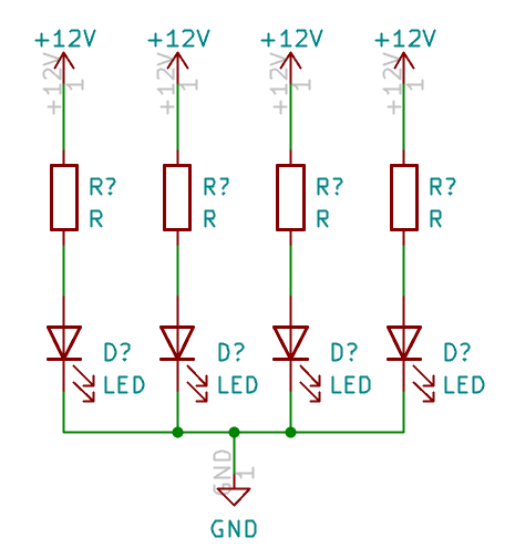

Ich bin relativ neu was das ganze Arduino-Zeugs und so betrifft. Also
bitte nicht gleich lynchen 😅
Ich habe hier eine Anzeigetafel mit mehreren Status-LEDs.
Diese LEDs würde ich jetzt gerne von einem Arduino ansteuern lassen.
Die LEDs sitzen auf einer Platine mit jeweils einem Vorwiderstand für
12V auf der "+"-Seite. GND ist bei allen gleich. (Siehe Anhang)
Den Vorwiderstand auf 5V-Betrieb anpassen möchte ich nicht, da das ganze
reversibel sein soll.
Wie mach ich das am einfachsten? Achja: Relais möchte ich nicht
benutzen. 🙈

Aber hier wird ja (wenn ich das richtig verstanden habe) auf der "low
side" geschaltet. Bei meinen LEDs müsste ich ja aber auf der "high side"
schalten.
Achso. Hab ich wohl vergessen zu erwähnen: Die LEDs sollen EINZELN
schaltbar sein.
Von der Anzeigetafel gehen mehrere Leitungen ab:
Für jede einzelne LED +12V.
Und 1x GND für ALLE LEDs.

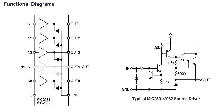

Wie man 12V mit 5V Highside Schaltet, steht hier im Abschnitt, ganz
unten.

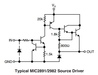

Gast #7072480
Tim Eberhardt schrieb:
> OK, vielen Dank euch allen.
> H. H. schrieb:
>> MIC2981
> Sieht interessant aus. Aber momentan wohl schlecht erhältlich 🤔 Gibt's
> da was baugleiches?
UDN2981, aber die kommen dann meist nicht von Allegro, sondern von
Xinluda. Eigentlich sollte da XD2981 drauf stehen.
Den UTC62783, Nachbau des TD62783, hatte ich noch vergessen.
