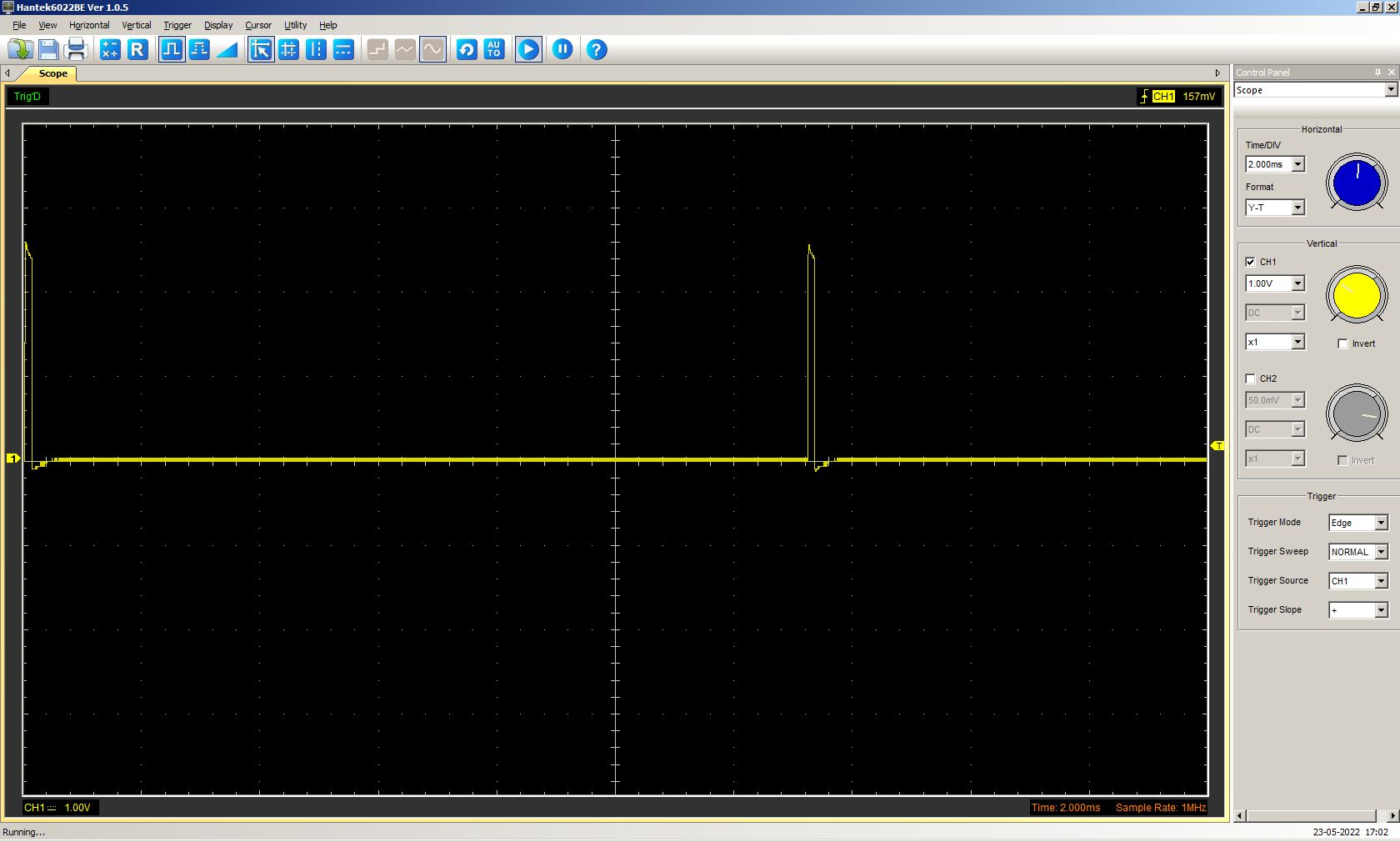

dank mangelnder Erfahrung mit Leistungselektronik und FETs etc. bitte
ich um Hilfe. Ideal wäre ein Bauteilvorschlag und evtl. eine kleine
Skizze des Leistungsteils. Der Pulsgenerator ist für mich kein Problem.
Gegeben:
20 bis 24 Volt (ausreichend belastbar mit dickem Elko)
Pulsgenerator (NE555 o.ä.)
Impulsabstand ca. 13 ms
Impulsbreite ca. 0,4 ms
Impulsspannung im Bereich 5 bis 9 Volt gegenüber GND.
Gesucht:
Passender Halbleiter, der mir diese 24 V über einen Schutzwiderstand von
ca. 1 Ohm oder etwas mehr und eine Drahtschleife in Reihe gegen GND
schaltet. Also bis zu 24 Ampere-Pulse
Der 1 Ohm Widerstand soll den Strom der Drahtschleife begrenzen. Der
Widerstand der Drahtschleife mit 1,5mm² ist variabel je nach verlegter
Länge ab 5 Meter. Wobei so niedrige Werte im Bereich 5 Meter nur bei
Testzwecken vorkommen. I.d.R. sind es 25 Meter oder mehr.
Betriebsart = Dauerbetrieb
Wozu: Pulserzeugung für Rasenmähroboter-Begrenzungskabel ohne
Ladestation auf separater Fläche.
