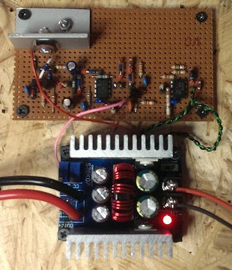

Um die Ausgangsspannung eines 12V Akkus auf 11,5V zu begrenzen
habe ich mir diesen Buck-Converter gekauft.
https://www.ebay.de/itm/265227521527
Zu meiner Überraschung hat der einen Drop von mindestens 1,5V.
Prinzipiell sollte der Drop deutlich kleiner sein, wenn der
Längstransistor permanent eingeschaltet ist. Deshalb habe
ich nachgesehen, warum da so viel Spannung abfällt.

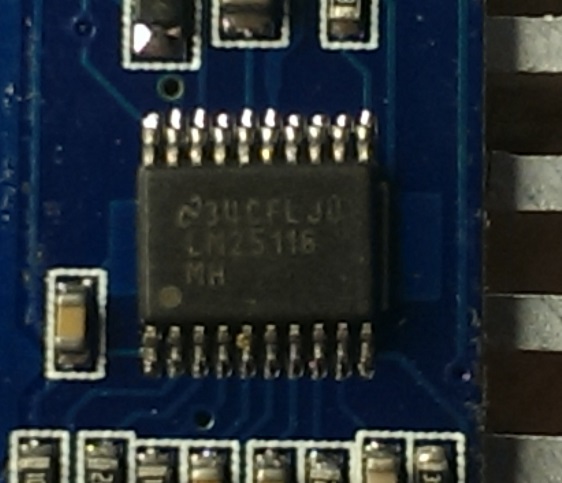

Es liegt am LM25116 der den N-FET immer tackern lässt,
damit der Highsidetreiber mit Spannung versorgt wird.
http://www.datasheetcatalog.com/datasheets_pdf/L/M/2/5/LM25116.shtml
Kann man das irgendwie auf einfache Weise vermeiden?

Gast #7120584
Εrnst B. schrieb:
> Mit dem IC? Nein.
7.3.8 HO Output
The LM25116 contains a high current, high-side driver and associated
high-voltage level shift. This gate driver
circuit works in conjunction with an external diode and bootstrap
capacitor. A 1-μF ceramic capacitor, connected
with short traces between the HB pin and SW pin, is recommended. During
the off-time of the high-side
MOSFET, the SW pin voltage is approximately –0.5 V and the bootstrap
capacitor charges from VCC through the
external bootstrap diode. *When operating with a high PWM duty cycle,
the buck switch is forced off each cycle*
for 450 ns to ensure that the bootstrap capacitor is recharged.

Gast #7121198
Εrnst B. schrieb:
> Mit dem IC? Nein.
War definitiv die korrekte Antwort.
Habe den LM25116 rausgeschmissen und eine kleine
Versuchsschaltung mit dem IRS2153 dazu gebaut.
Der Leistungsteil steht ja. Funktioniert wunderbar.
