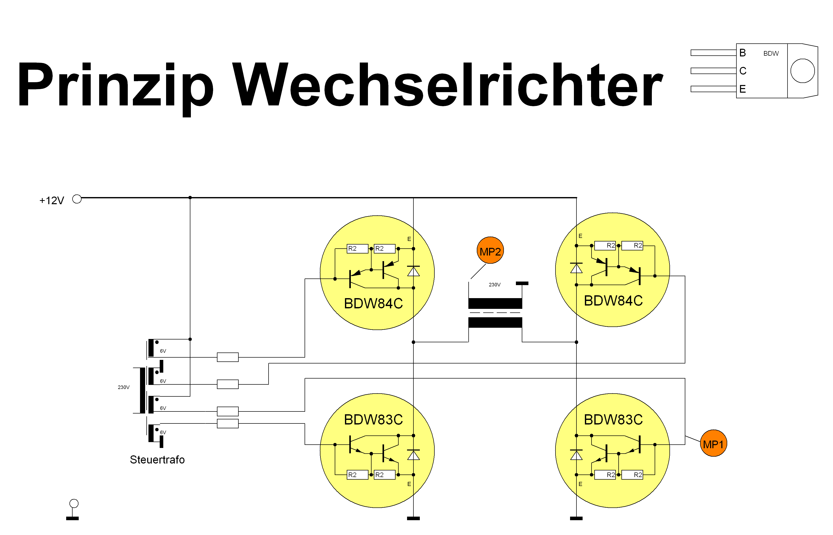

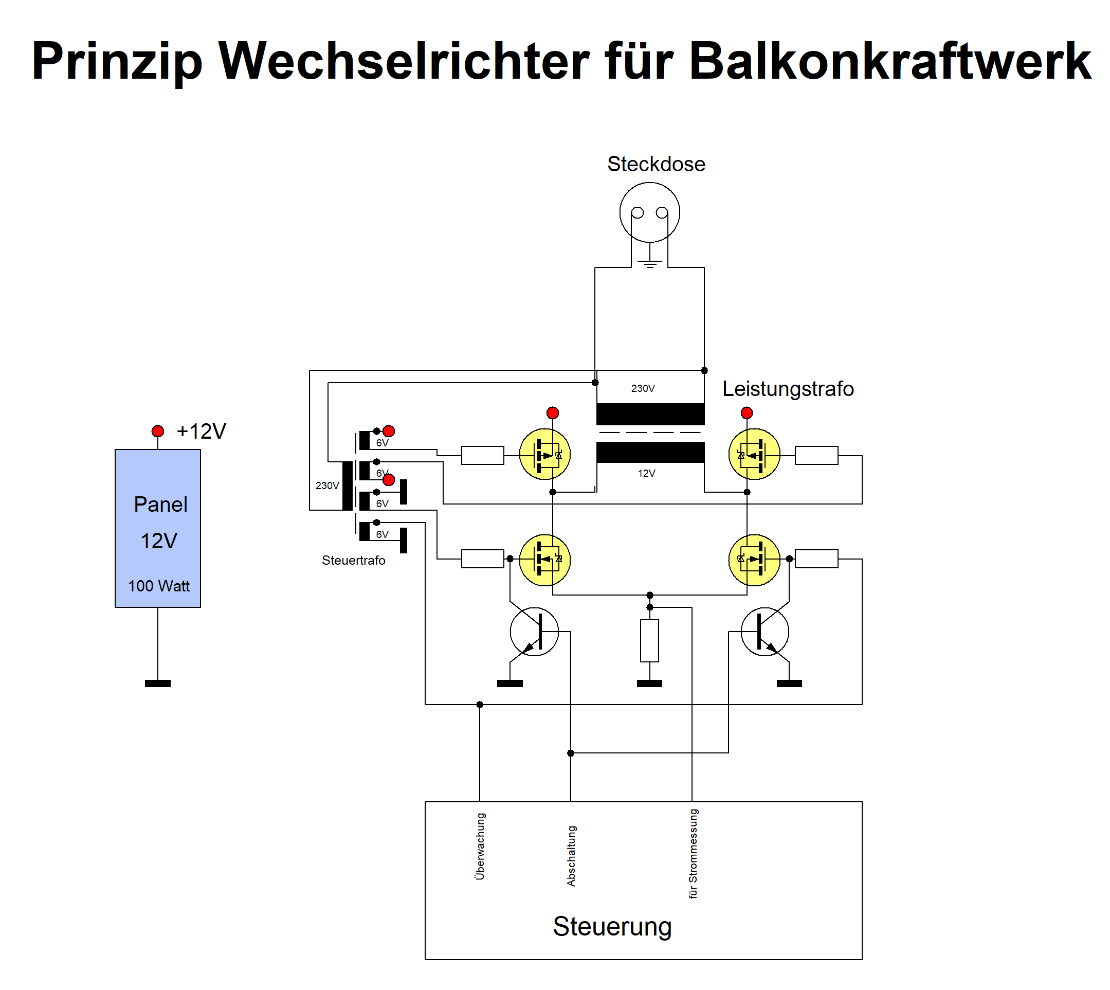

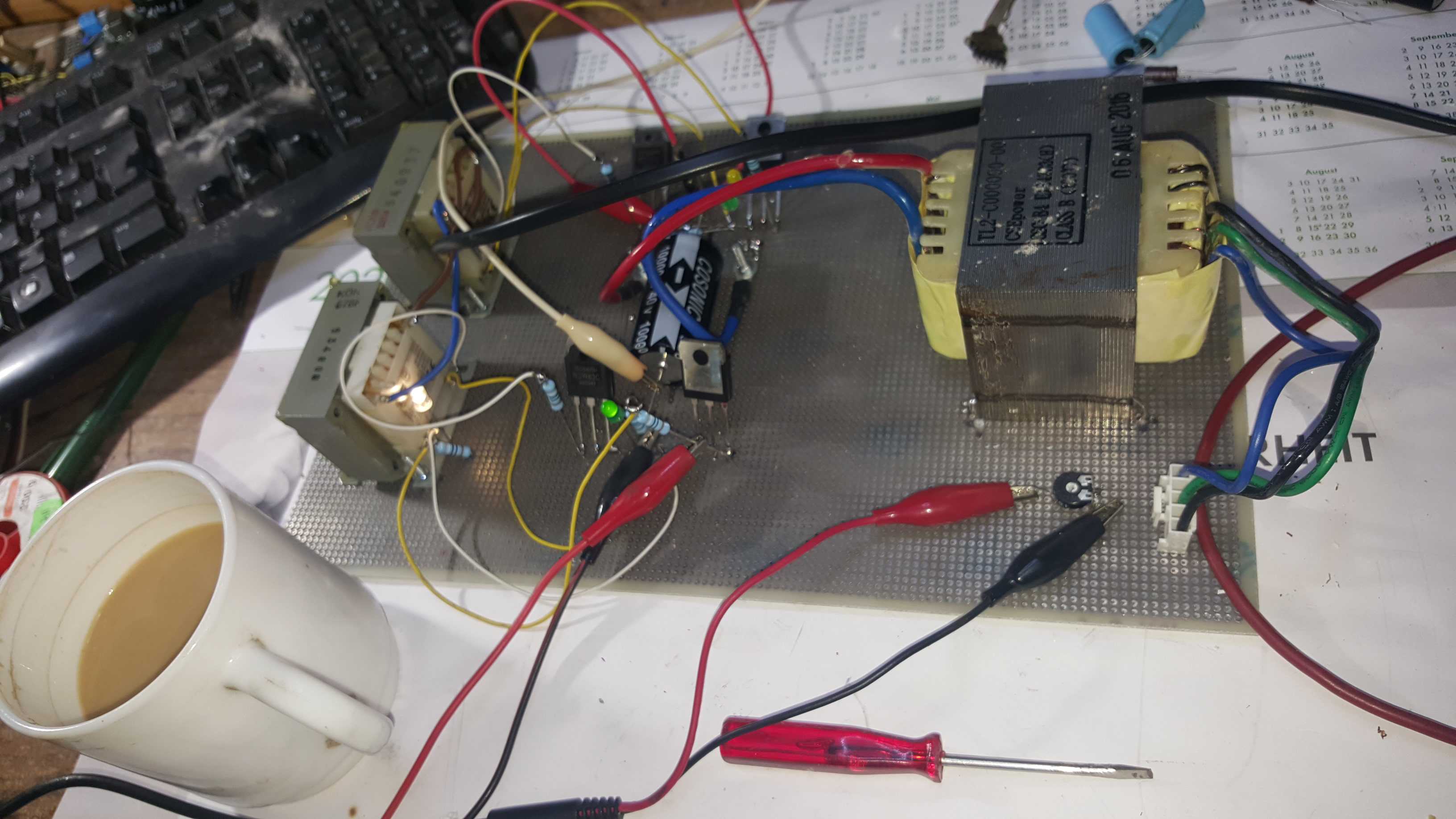

Geschätztes Forum,
dieses einfache Prinzip soll den hochtransformierten Solarstrom in das
eigene Wohnungsstromnetz / Hausnetz einspeisen.
Bitte darauf achten, das sich der Stromzähler dabei nicht rückwärts
dreht und sich mit dem Versorgungsunternehmen abstimmen.
Achtung: liegt keine externe 230V Versorgungsspannung an, muss sich das
Gerät automatisch abschalten !
Prinzip:
Liefert das Solarpanel bzw. Solarpanele genügend Spannung, dann steuert
der Steuertrafo die Brückenschaltung an. Und der Leistungstrafo wird
wechselweise mit ca. 12V bestromt und moduliert seinen Strom auf
Netzspannung auf.
Der aufmodulierte Strom ist kein idealer Sinus, als trapezförmig würde
ich es bezeichnen.
Hinweis: Solarpanele liefern keine konstante Spannung, 12V Panele können
im Leerlauf ohne weiteres mahr als 22V liefern. bei Belastung bricht die
Spnnung zusammen, die maximale Ausgangsleistung wird erziehlt, wenn MPP
(Maximum Power Point) erreicht ist.
Für konstruktive und hilfreiche Antworten bin ich sehr dankbar.
Bernhard

Hättest du noch Bilder vom Testaufbau für uns? Wirkungsgradkurven?
Welche Mosfets verwendest du, welcher Leistungsbereich?
Ist Kühlung erforderlich?
Uwe

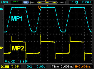

OP #7139332
Helge schrieb:
> Der Steuertrafo steuert die Brücke immer an
Wirklich immer ?
Bei der einen Halbwelle eine Brückenhälfte bei der anderen Halbwelle die
andere Brückehälfte.
Kurz vor und nach dem Nulldurchgang sind die Brücken stromlos.
Mit Rechteck wollte ich den Trafo nicht ansteuen, wegen der unangenehmen
Oberwellen.

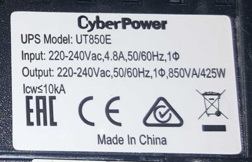

OP #7139351
Uwe B. schrieb:
> Genial.
> Uwe

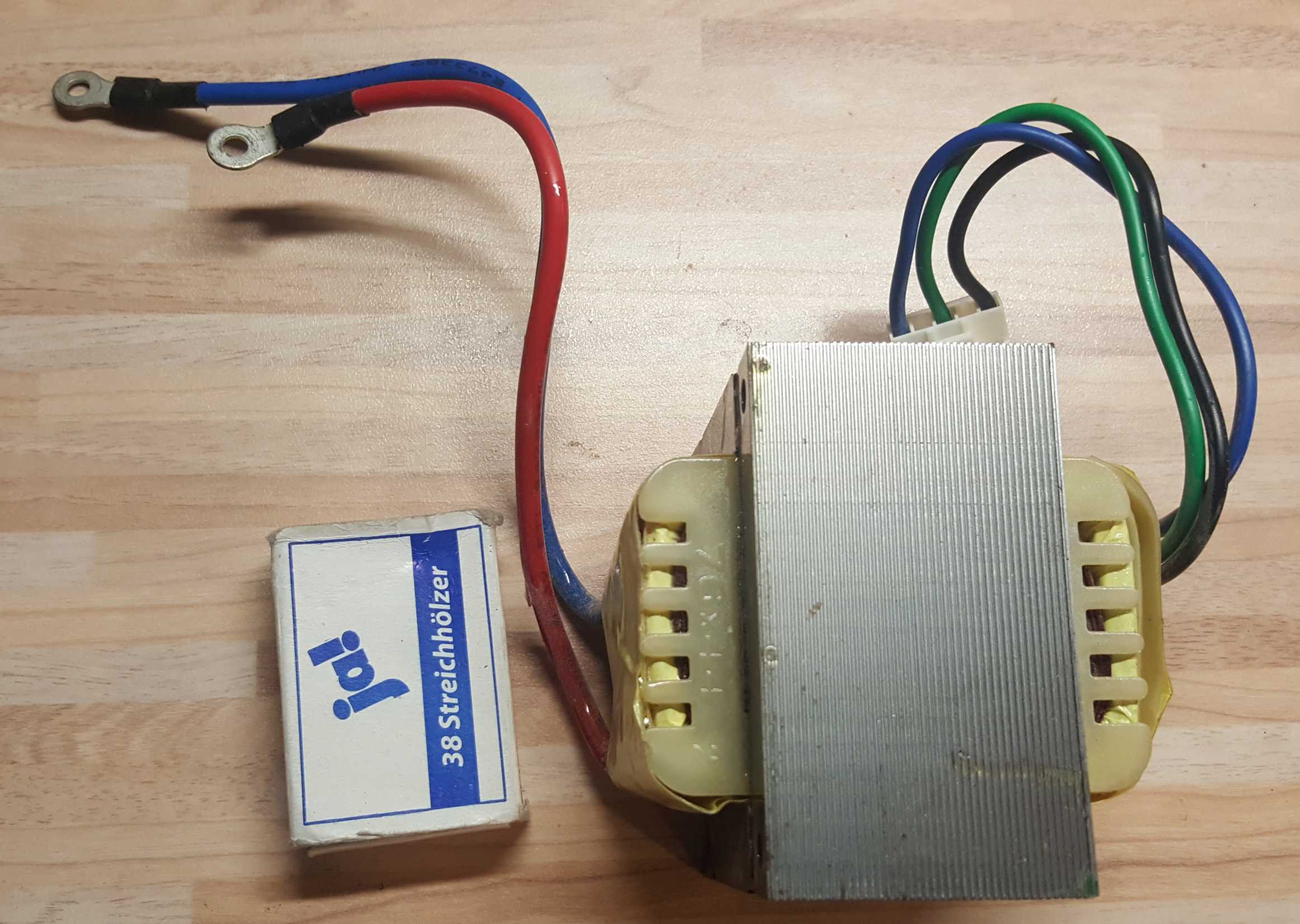

Momentan besitze ich nur einen Leistungstrafo aus einer defekten
425 Watt USV.
425 Watt, lt. Angabe, ist nach meiner Meinung stark übertrieben, 100
Watt wäre realistischer ;-)

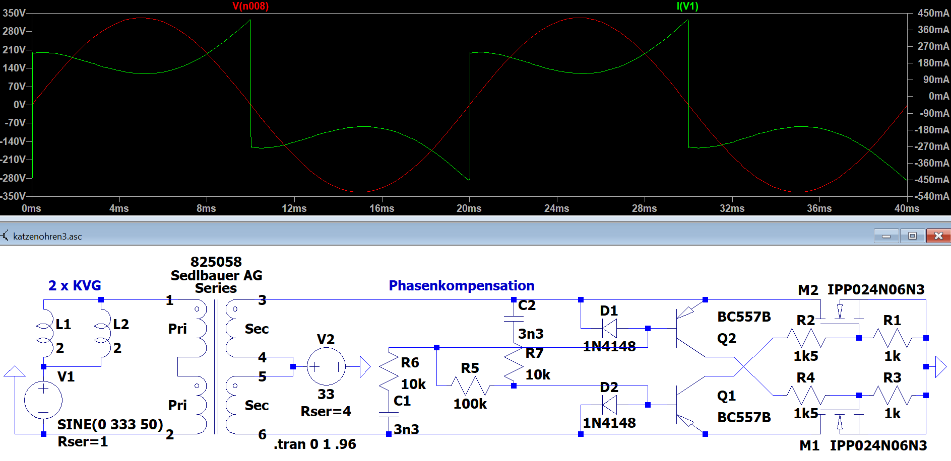

Gast #7139396

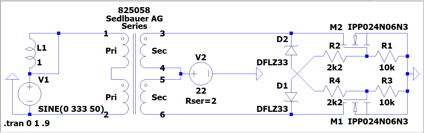

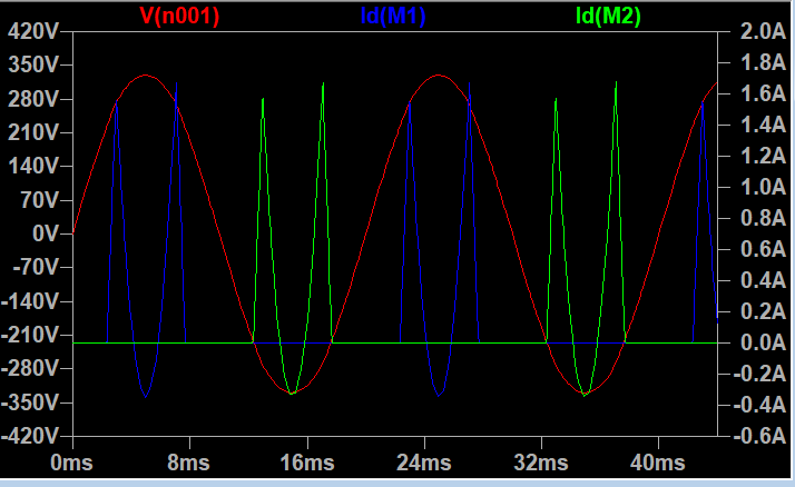

Nit ungeregelter Ansteuerung und ohne extra Drossel kriegst du nur
solche "Katzenohren" eingespeist. Das tut zwar irgendwas, unterstützt
das Netz aber genau um das Leistungmaximum herum nicht.

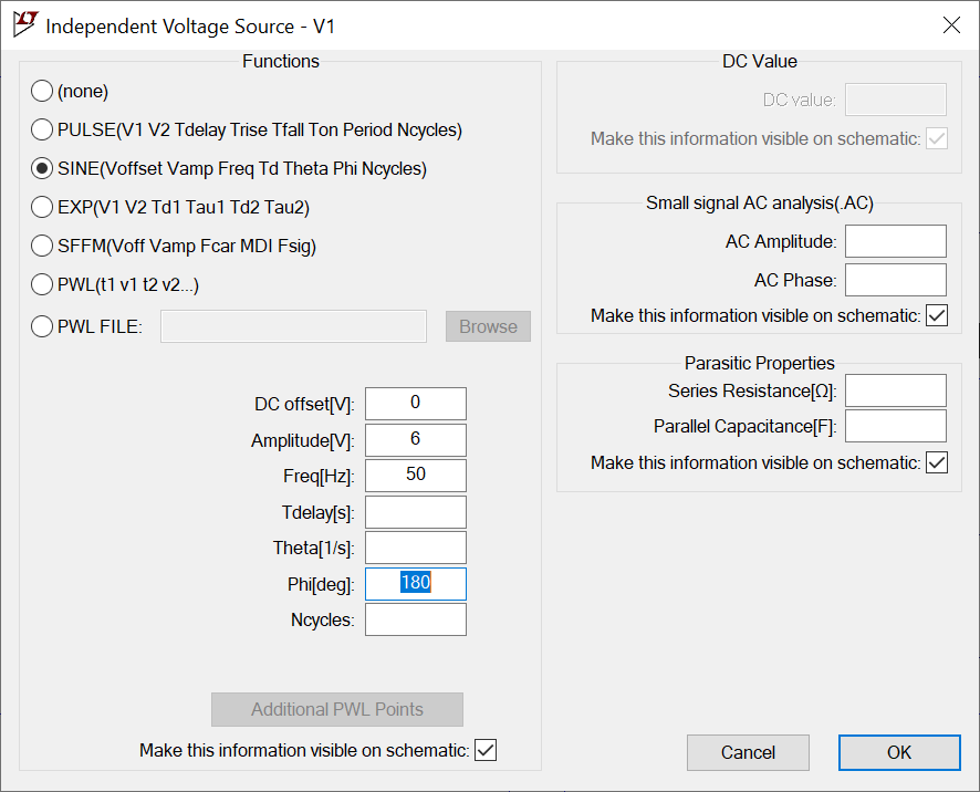

OP #7139413
Danke Helge für die Zuarbeit.
Wie und an welcher Stelle entstehen die "Katzenohren"?
Diesen Effekt kann ich lt. Schaltung nicht nachvollziehen.
Womit hast Du Deine "katzenohren.png" erzeugt?
Würdest Du uns Deine Simulationsdatei zur Verfügung stellen?
Wo kommen die 100 Hz her?

Solche trafos sind schwer und teuer.
Wenn du auf der trafo niederspannungsseite eine mittenezapfung hast
kannst du dir die "top side" der H-brücke sparen. Die inverter die ich
angeschaut habe machen das so.

ohne Steuertrafo und mit M-Schaltung zur Einfachheit, ändert aber am
Ergebnis kaum was. Z-Dioden machen das Schalten etwas schneller, aber
die Verlustleistung im linearen Bereich grillt das Ding trotzdem. 50Hz-L
auf die 230V-Seite geht nur mit "schlechten Drosseln" mit Verlusten,
sonst schwingt das ganze wild.
Also mit Controller Sinusnachbildung, Speicherdrossel auf die
Schaltfrequenz ausgelegt.
OP #7139470
Du hast Recht :-)
Mir stehen leider nur Trafos ohne Mittelanzapfung zur Verfügung.

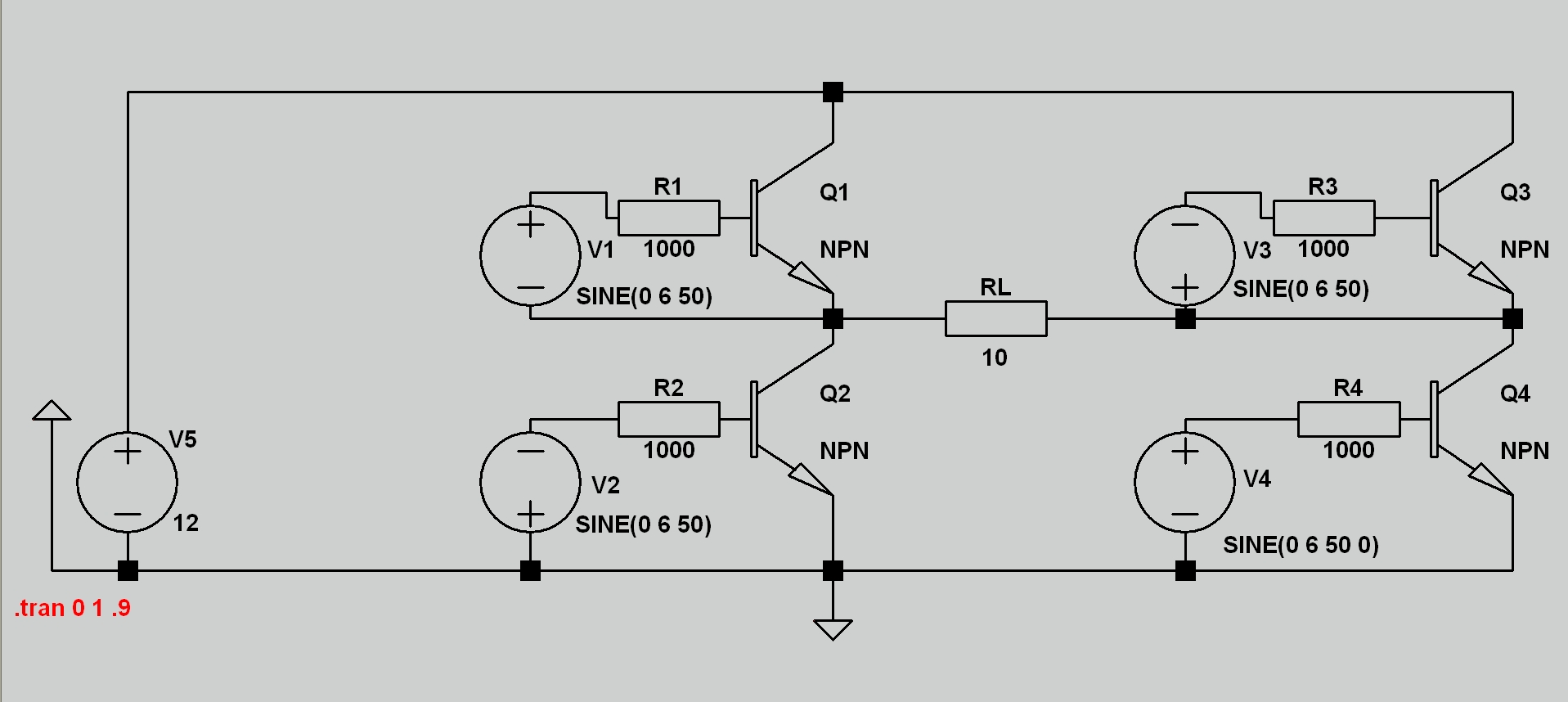

Gast #7139493
Bernhard S. schrieb:
> 4 Sinusgeneratoren
Ein kleiner Steuertrafo verhält sich wesentlich anders als 4 (5!
Ausgangsspannung ja auch noch!) phasenstarre Sinusgeneratoren. Steuerung
und Leistung muß über den gleichen eng gekoppelten Trafo gehen, sonst
hast du zusätzlich noch viel Spaß mit Phasenverschiebungen. Für
Kleintrafos muß ich mal suchen, ob ich da Spice-Modelle finde.
Ich hatte auch mal 4 FET + 4 Schaltquellen simuliert, hat ganz ähnlich
ausgeschaut. Ist aber schon lang gelöscht.
fun fact: China-Inverter der 40€-Klasse machen in Teillast fast das
gleiche mit dem Stromnetz.

Gast #7139601
> Der Zahn der Zeit (🦷⏳) schrieb:
>> Mit Komparatoren die Ausgangsspannung...
> gute Idee. Primär, oder sekundärseitig?
Nein, leider eine totale Schnapsidee, wie mir später im Bett einfiel.
Ich kann es ja nicht mehr löschen. Peinlich. Hat zum Glück noch niemand
bemerkt: Die Spannung aus dem Rechteckausgang muss größer als die
Netz-Spitzenspannung sein und ist damit immer größer, als die
Netzspannung.
Aber es geht noch viel einfacher, und wird damit sogar sinnvoll und m.E.
technisch machbar:
Jeder Schaltung ohne induktiven Zwischenspeicher wird bei der Produktion
eines sinusförmigen Stroms aus DC erhebliche Verluste produzieren. Wie
bei den klassischen analogen Gegentaktendstufen der Audiotechnik. Also
auch dein Wandler hier.
Diese Verluste könnten im Trafo oder in den Transistoren entstehen, aber
elegant wäre es, wenn die Panels im Konstantstrombetrieb arbeiten. Dann
entstehen die Verluste dann im Panel - was sie auch dürfen(!).
Also mit genau deiner Schaltung(!), die Ausgangsspannung muss größer als
die Netz-Spitzenspannung sein, dann wird in jeder Halbwelle über die
gesamte Zeit so viel (weitgehend konstanter) Strom ins Netz eingespeist,
wie die Panels gerade hergeben. Die Spannung an den Panels ist
halbwellenförmig, 100 Hz.
Darüber hinaus lässt sich die Schaltung noch leicht auf 2 Transistoren
reduzieren. Also die Trafo-Gegentaktschaltung: Die Trafo-Primärseite ist
in der Mitte angezapft (z. B. Netztrafo, 2 x 24 V), die Ansteuerung der
beiden Schalttransistoren (FET oder BJT) kann aus einer einfachen,
weitere, z. B. 10 V-Wicklung erfolgen. So ein Trafo sollte "von der
Stange" erhältlich sein. Für 2 x 15 V habe ich sie z. B. hier.
Das das natürlich keine tolle oder gar professionelle Lösung ist, wie
sie hier (fast) jeder als ganz unbedingt erforderlich fordert, ist klar.
Aber es wird funktionieren.

Gast #7139965
Jetzt nimm mal an dass die versorgungsspannung, deine V2, aus
phasenrichtigen sinus-halbwellen besteht. V2 ist modulierte DC
So machen das die china $40 inverter. Allerdings nicht auf 12V, die
schalten 340V. Die 340V werden vom hochsetzer mit phasenrichtigen
halbwellen-sinus moduliert. Dieser hochsetzer ist ein boost converter
mit einem kleinen 100khz ferrittrafo.
Da wird also nicht 340V DC eingekoppelt und deshalb hat es auch keine
"katzenohren".
Gast #7139967
Dasselbe könnte OP mit seinem trafo auch machen. Nicht dass er extra V2
moduliert, aber er kann die sinus halbwelle mit pwm zum trafo-schalt-fet
nachbilden. D.H eine 100khz pwm erzeugt eine 50hz sinus halbwelle.
Persönliche Seite #7140037
Bestechende Idee! Ist die Frage welchen Wirkungsgrad die Panel dann noch
erreichen. Und was der Stromzähler dazu sagt, nicht daß er das falsch
mißt.
Gast #7140185
> mißt.
Wenn das Übersetzungsverhältnis des Trafos optimal ist, müsste der
Wirkungsgrad theoretisch bei ca. 70% liegen, genauso, wie bei analoge
Gegentaktendstufen bei voller Ausgangsleistung Sinus. Natürlich weniger
in der Praxis.
Wenn ein Stromzähler das falsch misst, gehört er auf den Schrott :-) Es
ist ja ein Rechteckstrom, der da eingespeist wird. Das wirkt sich
genauso so aus, wie eine Konstantstromsenke hinter einem Gleichrichter,
nur mit anderem Vorzeichen. Das kann der Zähler natürlich auch.
Erweiterung der Schaltung: Würde man die beiden Schalttransistoren mit
einem Emitterwiderstand versehen, könnte man sehr leicht einen
sinus-ähnlichen Strom einspeisen. Die Verluste würden nicht im Panel,
sondern in den Transistoren entstehen. Aber: Es würde noch eine Regelung
hinzu kommen, die den Strom über die Transistoren passend zur momentanen
Leistung der Panels einstellt. Das ist aber gar nicht mehr so trivial
und nicht im Sinne dieses Threads.

Persönliche Seite #7140251
Ich bezog mich auf ein Panel mit Serientransistor direkt aufs Netz. Der
Transistor wird nur in der passenden Halbwelle durchgeschaltet.
Dann würde das Panel in seiner Halbwelle seine Lastkennlinie
halbsinusmäßig komplett durchfahren. In der anderen Halbwelle wäre das
Panel abgeklemmt.
Der FET müßte Uss der Netzspannung  aushalten. Zusätzlich noch die
erhöhte Spannung durch Leerlauf des Panels. Also so 800V Typ aufwärts.

OP #7147516
@Helge,
Du scheinst ein LTspice-Profi zu sein :-)
Kannst Du mal bitte meine Vorlage verwenden und statt RL einen Trafo
einbinden,
ich bekomme das noch nicht hin.
Den Steuertrafo habe ich mit 4x Wechselspannungquellen ersetzt.
Wie man eine Phasenverschiebung von 180° in diesen
Wechselspannungsquellen einstellt, habe ich leider noch nicht
herausgefungen.
Danke
Bernhard
