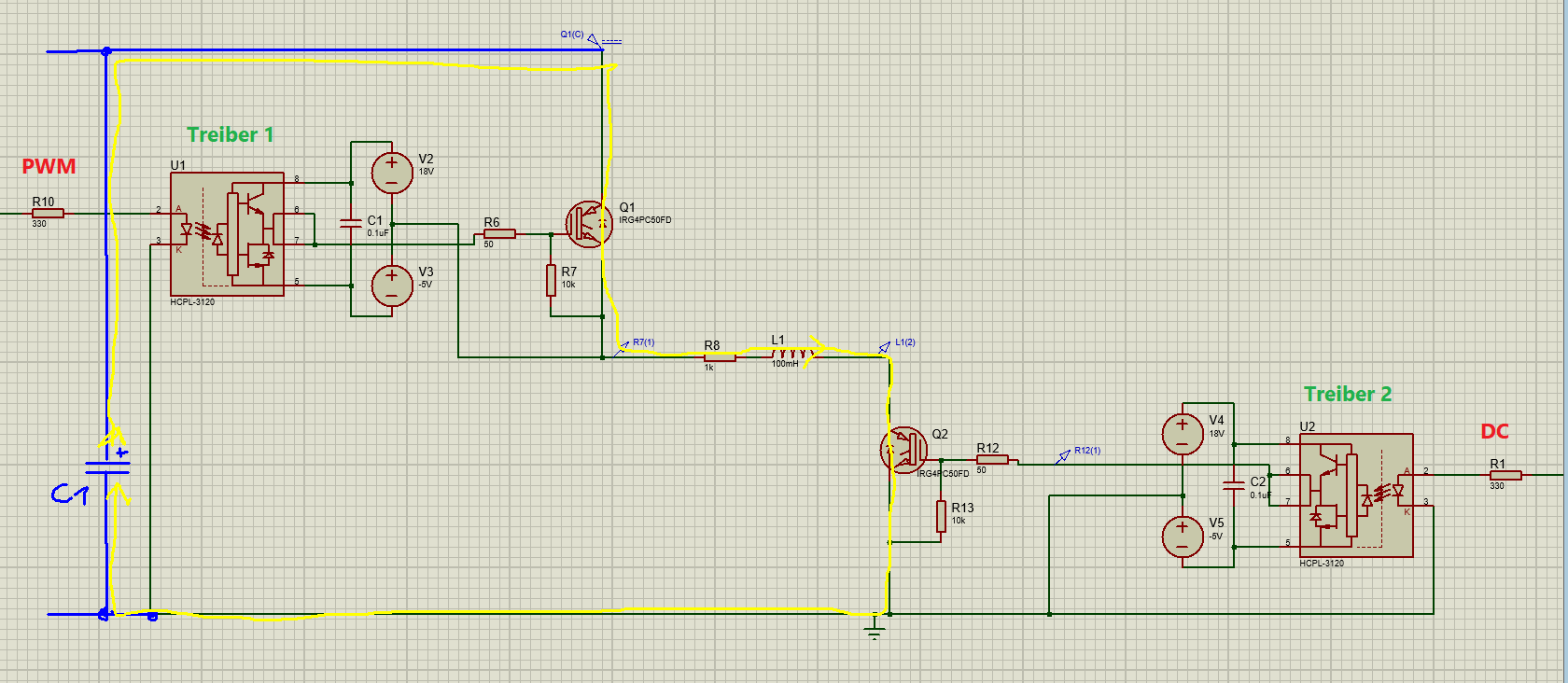

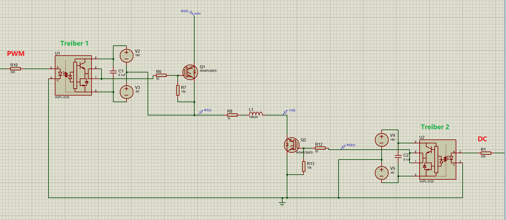

Hallo
Aus dem Arduino UNO Rev3 kommen gleichzeitig 2 digitale Signale raus,
ein PWM der zwischen 0 und 5V taktet, und ein DC kontinuierlisches
Signal 5V.
Die beiden Signale sollten gleichzeitig über zwei Treiber (HCPL) zur
Halbbrücke übertragen werden.
Wenn ich die beiden Signale einzeln probiere, also ein Signal mit einem
Treiber anschließe. Dann klappt das, da kommt am Ausgang ein Signal
raus.
Jedoch wenn ich nun die beiden Signale also das PWM mit dem Treiber 1
und das DC mit dem Treiber 2 anschielße. Dann zeigt das Program ein
Fehlermeldung!
Kann mir bitte jemand sagen, woran das liegen kann ?
OP #7218951
Helmut -. schrieb:
> Am Programm!
> Keine Infos, keine Hilfe!
oh sorry, meinte bei der Simulation, also das Program in Arduino läuft
ohne Fehler. Ich hab das Signal auch extra mit dem Oscilloscope getestet
(Ohne Schaltung). Da liefert die gewünschte Siganl raus.
Das Problem liegt nun bei der Simulation! (Bild)
Gast #7218984
zusätzlich zu Helmuts fragen, kannst du mal Kurzbeschrieben was das
überhaupt machen soll ?
ich rate mal... R8 & L1 soll ein Motor sein (?) den du in der
Geschwindigkeit regeln willst ? oder was soll R8&L1 dastellen ?
Q2 -> Main Switch ON/OFF
Q1 -> pwm für Geschwindigkeit ?
Welches Spannungspotential ist an Q1 Angeschlossen ?
kenn mich mit den Transistor-Typen nicht so gut aus aber fehlen da nicht
schutzdioden parallel ?
mal Probiert die mitte ("Masse") von V2 u. V3 auch auf das gleiche
Potential  wie V4 und V5 zu legen ?
Moderator (Firma: Titel) Persönliche Seite #7218989
1. Da ist nirgends eine Halbbrücke.
Und viel schlimmer, weil grundlegend:
2. Wo soll denn der Spulenstrom hinfließen, wenn beide Mosfets
eingeschaltet waren und einer davon abgeschaltet wird? Welchen
Freilauf-Strompfad hast du dir da ausgedacht?
> Signal 5V.
Warum reicht da nicht 1 Signal? Denn mit PWM=0% ist die Funktion des 2.
Ausgangs schon miterledigt. Mit einer Zeile Code kann ich deine halbe
Schaltung wegsparen:
   PWM = berechen_pwm_wert();
   if (DC == 0)
     PWM = 0;
   timerreloadregister = PWM;
Und alles, was sich in Software abbilden lässt, ist billiger, als
spezielle Hardware dafür aufzubauen.

#7219005
Hedi. F schrieb:
> Dann zeigt das Program ein Fehlermeldung!
So so, Lizenz abgelaufen ?
Die kommt vielleicht nicht so ganz damit zurecht, daß die Spule bei
abgeschaltetem unteren IGBT so in der Luft hängt, offenes Ende, nicht
angeschlossen.
Aber was soll bitteschön die Unsinnsschaltung ?
Wenn man eine Spule abschaltet, möchte der Strom weiter fliessen, dazu
benutzt man eine Freilaufdiode, die fehlt hier komplett. Nein, die Diode
im IGBT ist keine Freilaufdiode.
Wenn man den Strom durch eine Leitung schon an einer Stelle (mit hohen
IGBT Verlusten) schaltet, dann muss man nicht noch an einer zweiten
Stelle schalten, der zweite IGBT ist überflüssig, die Logik kann man gut
und besser vor dem Treiber zusammenführen.
Warum Treiber2 ein teurer galvanisch isolierender sein muss, obwohl
Eingang und Ausgang verbunden sind, ist schleierhaft.
Schön, daß Treiber1 mit galvanisch getrennten Versorgungsspannungen
betrieben wird, aber hast du mal berechnet was durch die unweigerliche
Kapazität zwischen Eingang und Ausgang der Versorgungen passiert ?
Solche stray-Effekte sollte man mitsimulieren.
OP #7219012
Helmut -. schrieb:
> Welche Fehlermeldung, welches Simulationsprogramm? Wie soll ein
> Außenstehender wissen, was du willst und dir bei der Schaltung gedacht
> hast?
Ziel ist die Entwicklung einer Platine für die Steuerung eines DC Motor.
Der Erste Schritt ist die Simulation einer H-Brücke. Diese hab ich
erfolgreich simuliert und ergibt den gewünschten Ausgang.
Als nächstes muss ich ein Steuersignal aufbauen/erzeugen. Das Signal hab
ich bereit anhand der Arduino programmiert. Damit werden die PWM- sowie
DC- Signale erzeugt und die PWMs mithilfe eines Potentiometers gesteuert
(Variation von Duty Cycle).
Die Übertragung diese Signale müssen durch die Treiber erfolgen
(Taktsignal). Zu diesem Zweck hab ich die HCPL-Treiber verwendet.
Ich wollte nun die aus dem Arduino erzeugten Signale mit der Schaltung
anschließen und die Simulation laufen lassen.
Damit das nicht komplexer wird, probiere ich das erstmal mit einer
Halbbrücke aus. (Wie im Bild)
Die Simulation erfolgt durch das Simulationsprogramm Proteus 8.
Hinweis: In meiner Brücke, werde ich die Hight Side takten und die Low
Side bleiben immer AN (DC Siganl). Deswegen hab ich nur 2 PWM und 2 DC
programmiert.
Zu erwarten ist, dass es am Ausgang ein taktsignal rauskommt.
> ich rate mal... R8 & L1 soll ein Motor sein ?
genau richtig, das hier ist nur ein bsp.
150V
Ja da hast du recht, aber die von mir verwendeten IGBT besitzen schon
eine integrierte Freilaufdiode.
hab ich auch probiert
Die obere Ventile sollte hier takten (PWM), die untere bleibt in dieser
Zeit immer an. Wenn die obere Ventile AUS ist, dann fließt der Strom
über die unteren (bleibt immer AN , DC)
Moderator (Firma: Titel) Persönliche Seite #7219016
Ein Strom fließt immer im Kreis genau dorthin zurück, wo er herkommt!
Nach dem Abschalten einer Induktivität fließt der Strom durch diese
Induktivität die ersten µs einfach mal in der exakt selben Höhe weiter.
Und wenn nun dieser Strom dann also aus dem rechten Spulenanschluss
heraus über den unteren eingeschalteten Transistor Q2 geflossen ist, wo
fließt er weiter und wie kommt er zurück zum linken Spulenanschluss?
Es ist in der Realität tatsächlich so, dass der Strom so einen Weg
finden wird. Nötigenfalls erzeugt er einfach eine genügend hohe Spannung
(das ist dann die gefürchtete und angeblich "invertierte"
Induktionsspannung), um den Stromkreis zu schließen.

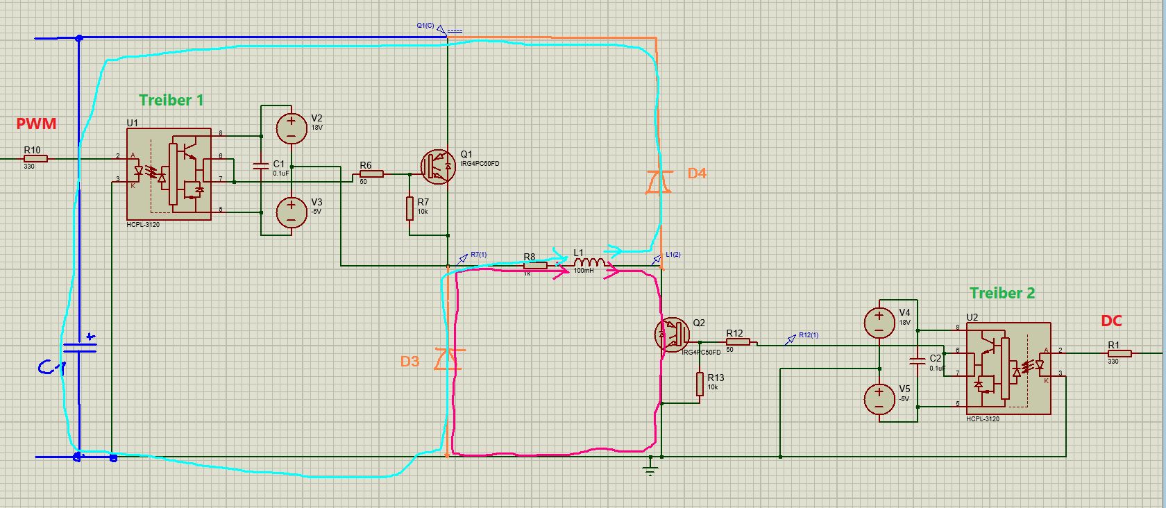

OP #7219037
Sagen wir hier, Ventile 1 ist AUS, und der Strom sollte über Ventile 2
fließen. Ventile 2 bleibt hier noch AN. Strom fließt ganz normal.
wird dann der Strom nicht über die Freilaufdiode der Ventile 2
zurückkommen (Kreis) ?
#7219052
Sowas macht man aber nicht, da dann die Gateversorgung mit der
PWM-Frequenz mithüpfen muß. D.h. die Gateversorgungen können gestört
werden und deren Kapazität gegen GND belastet die Stufe zusätzlich.
Besser taktet man also nur die unteren IGBTs und die oberen machen nur
die Richtungsumschaltung.
Um welche Spannungen, Ströme und Frequenzen geht es überhaupt, das ist
nämlich sehr entscheidend. Im kW-Bereich brauchst Du gar nicht erst
anfangen, das ist kein Anfängerprojekt.

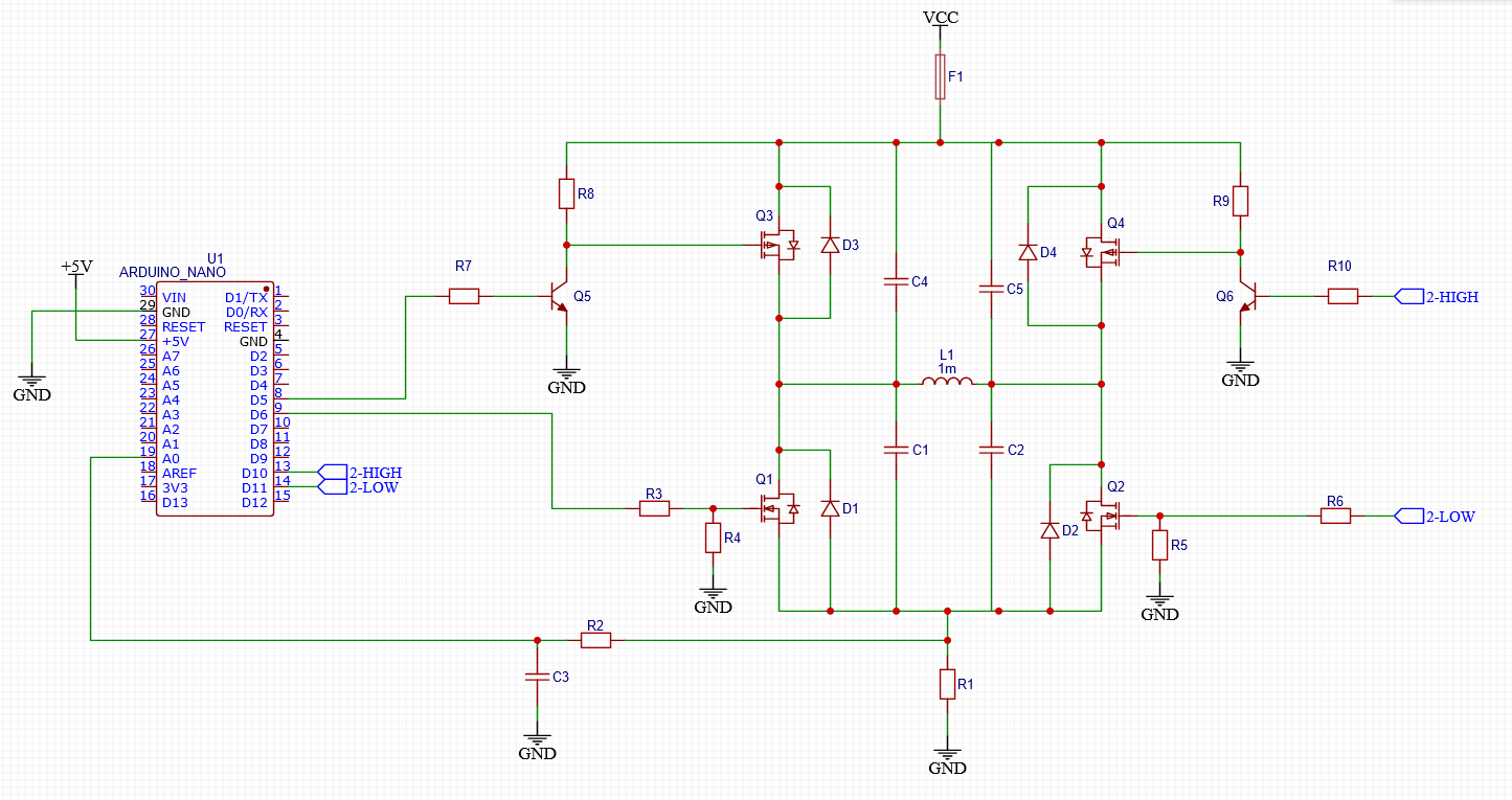

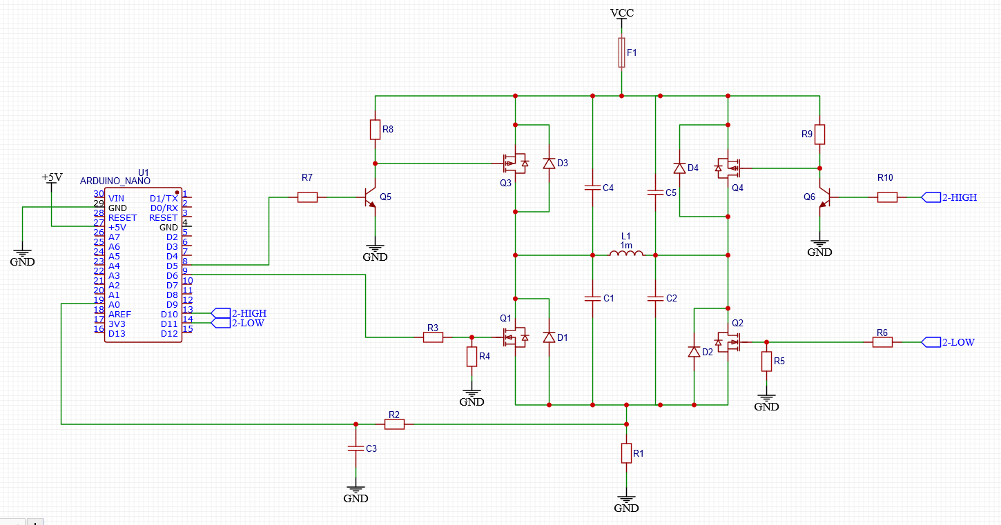

Gast #7219106
Hab dir mal ein Schaltplan angehangen. So oder so ähnlich sollte eine
H-Brücke aussehen.
Besser wäre es wenn man Mosfet-Treiber benutzt. Hab jetzt auf der
schnelle keine für 200V gefunden, darum die Transistorvariante.
Allgemein (wenn das nicht zu Lernzwecke ist) würde ich dir empfehlen ein
fertigen Treiber zu kaufen. Beim Aufbau steckt der Teufel im Detail ;)

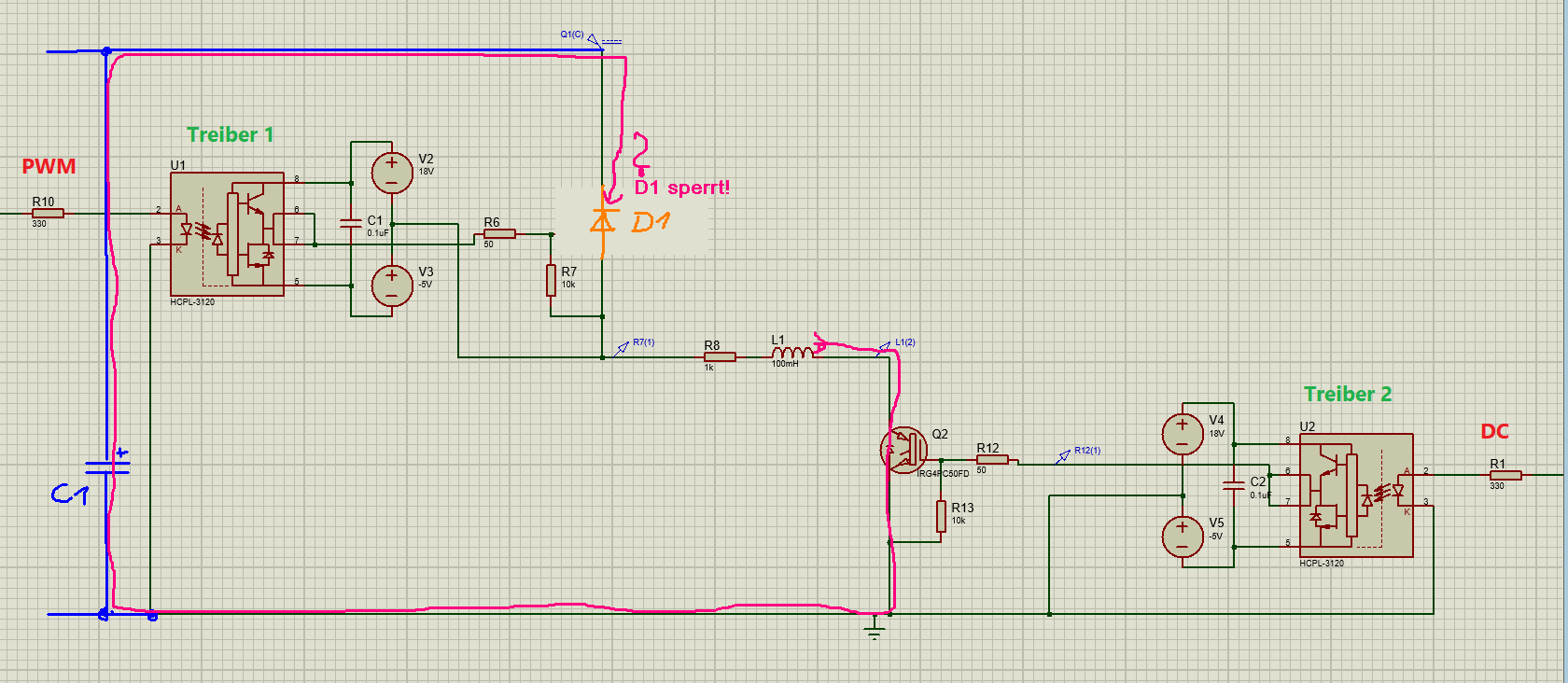

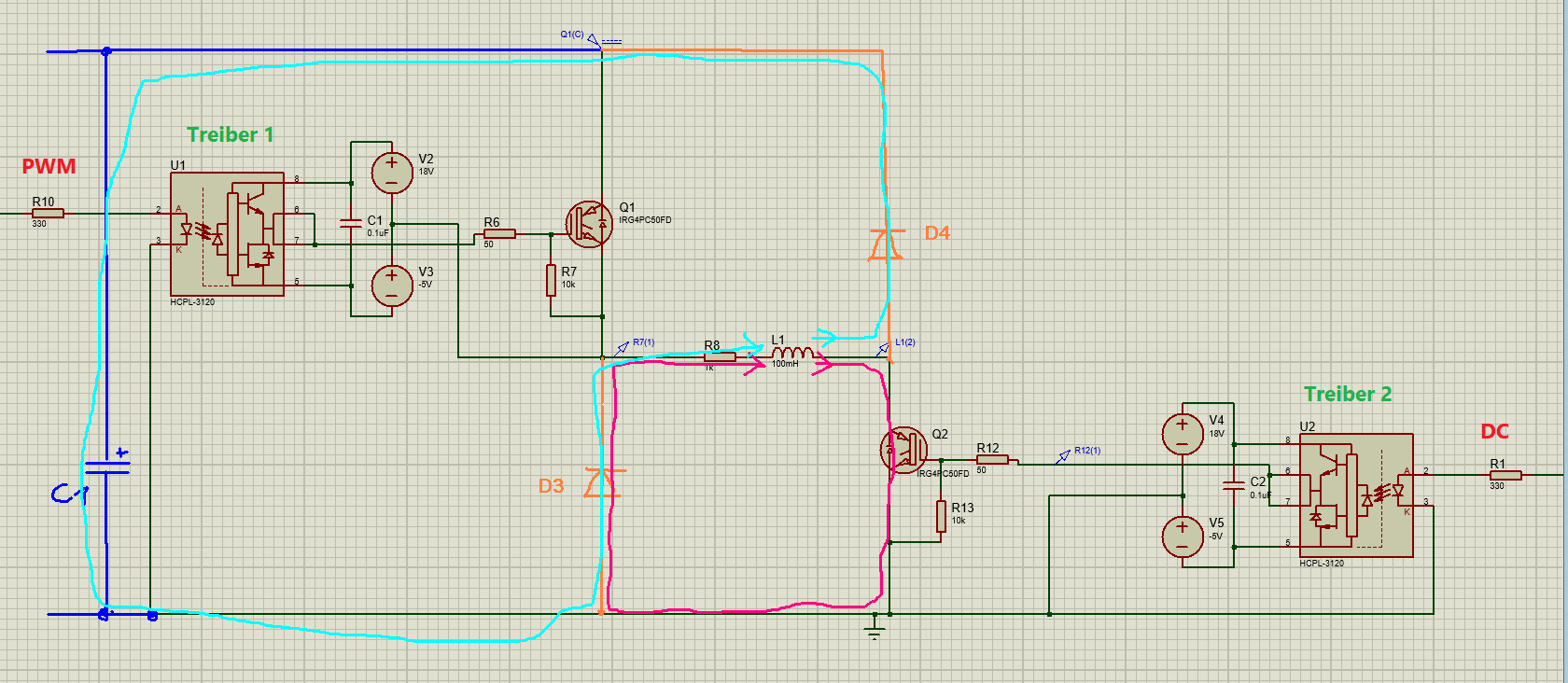

Moderator (Firma: Titel) Persönliche Seite #7219190
Zeichne den von dir gedachten Strompfad doch einfach mal als
durchgängige Line(**) in den Schaltplan mit diesen "Ventilen" ein, dann
haben wir die selbe Diskussionsgrundlage.
Und nenne die "Ventile" nicht "Ventil 1" und "Ventil 2", wenn du damit
im einzigen von dir geposteten Plan (und damit unser Informationsstand)
den Q1 und den Q2 meinst.
(**) so wie ich die Lade- und Freilaufstrompfade dort bei einem
Schaltregler eingezeichenet habe:
http://www.lothar-miller.de/s9y/categories/40-Layout-Schaltregler

> im einzigen von dir geposteten Plan den Q1 und den Q2 meinst.
Ok ich lass es einfach wie im Schaltplan steht (Q1 & Q2).
Das hab ich mit dem Strompfad so gemeint (Bild). Also der Strom fließt
über die Freilaufdiode zurück.

Hedi. F schrieb:
> Also der Strom fließt über die Freilaufdiode zurück.
Wie denn?
1. Zeichne den Strom mal ganz genau auf die Leitungen. Und eines ist
klar: Ströme können sich nicht auf einer Lötstelle "kreuzen".
2. Der Strom fließt nach dem Abschalten aus der Spule rechts heraus.
Dort fängt deine Linie an. Und diese Stromlinie muss jetzt, ohne dass
sie eine bereits markierte Leitung oder Lötstelle einen Weg zum linken
Spulenanschluss finden.
Es ist wirklich so einfach.
Natürlich fehlen bei dir da noch einige Bauteile, die dem Strom einen
Weg ermöglichen würden. Ich habe mal wenigsten den Pufferkondensator der
Versorgung eingezeichnet.
Im linken Bild mit "gelbem" Strom sind beide Mosfets eingeschaltet, im
zweiten Bild ist der obere Mosfet ausgeschaltet und deshalb gleich mal
rausgelöscht.
Und wenn du weiter überlegst, wird dir auch deine "Freilaufdiode" D1
keinen Strompfad bieten. Oder erst, wenn die Spannung so hoch ist, dass
die Diode rückwärts durchbricht. Denn Dioden leiten "in Pfeilrichtung",
der Pfeil der D1 ist aber in Gegenrichtung zum Strom...
#7220060
Ich löse mal auf:
Der Fehler ist das Weglassen der anderen beiden Transistoren der
H-Brücke.
Bei einer H-Brücke sind die Bodydioden der beiden nicht aktiven
Transistoren die Freilaufdioden für die anderen beiden. Dafür gibt es
spezielle FETs, wo die Bodydioden auch gute Schalteigenschaften besitzen
oder extra Dioden parallel liegen.
Du mußt also alle 4 Transistoren einzeichnen. Dann sollte auch die
Simulation klappen.
Moderator (Firma: Titel) Persönliche Seite #7220130
Es reicht natürlich auch, nur die zusätzlichen Freilaufdioden D3 und D4
einzuzeichnen.
Und dann sieht man: wenn ein Strom fließt und nur der untere Q2
eingeschaltet ist, dann fließt der Kreis im roten Pfad.
Wenn der Strom fleißt und Q1 wie auch Q2 ausgeschaltet sind, dann fließt
der Strom wie hellblau eingezeichnet.
Wie gesagt: Spulen zu verstehen ist am einfachsten, wenn man von der
Spannungsbetrachtung wegkommt.
Dass sich natürlich im roten und hellblauen Beispiel überraschende
Spannungsverhältnisse ergeben, liegt in der Natur der Dinge und ist
nur für die Auslegung der Betriebsspannung der Bauteile relevant.
Gast #7220137
Du meinst mit der Freilaufdiode die Diode im FET,
die sogenannte Bodydiode. Die ist aber in Sperrrichtung,
da kann kein Strom fließen, oder nur wenn die maximale
zulässige Sperrspannung überschritten wird.
Wenn Q2 den Strom abschaltet, induziert L1 auf der
rechten Sseite eine positive (+) Spannung. + auf die
Kathode einer Diode bedeutet sperren für die Diode.
Du mußt also rechts von L1 eine Diode zur positiven
Betriebsspannung schalten, also Anode an L1, dann hast
du eine Freilaufdiode für Q2. Genauso mußt du das auch
auf der linken seite von L1 machen aber nach Masse,
Anode an Masse.

OP #7221251
Danke für die ganzen Anmerkungen :)
Ich hab die Schaltung nochmal angepasst und hat wohl gut funktioniert.
Die Idee von der Freilaufdiode hat mir gefehlt. Nun weiß ich wie der
Strom in der Schaltung fließt und vor allem den ON/OFF Status bei der
Transistoren.

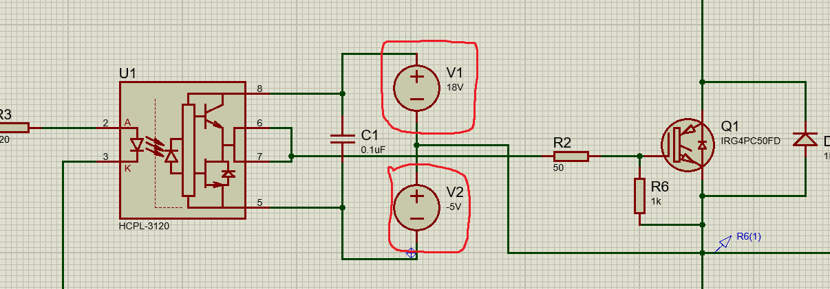

Als nächstes möchte ich die spannungsquellen (zb. V1 und V2) bei dem
Treiber mit Festspannungsregler ersetzen.
Ich hab es eigentlich vor, zwei Festspannungsregler jeweils einen für +
und einen - aufzubauen (LM7818 ; LM7905)!
Hat jemand ne Ahnung wie ich denn die Festspannungsregler in der
Schaltung mit dem Treiber anschließen kann ?
