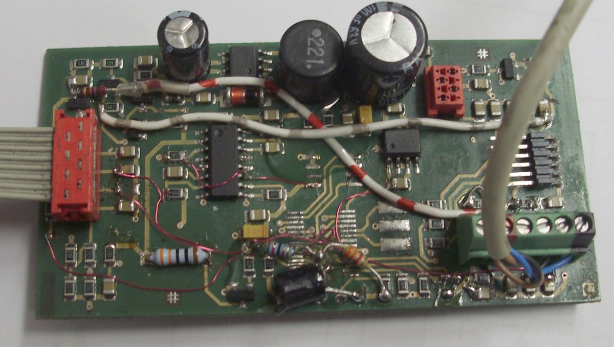

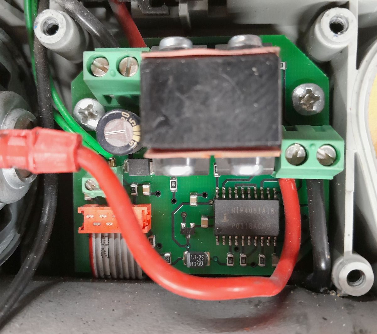

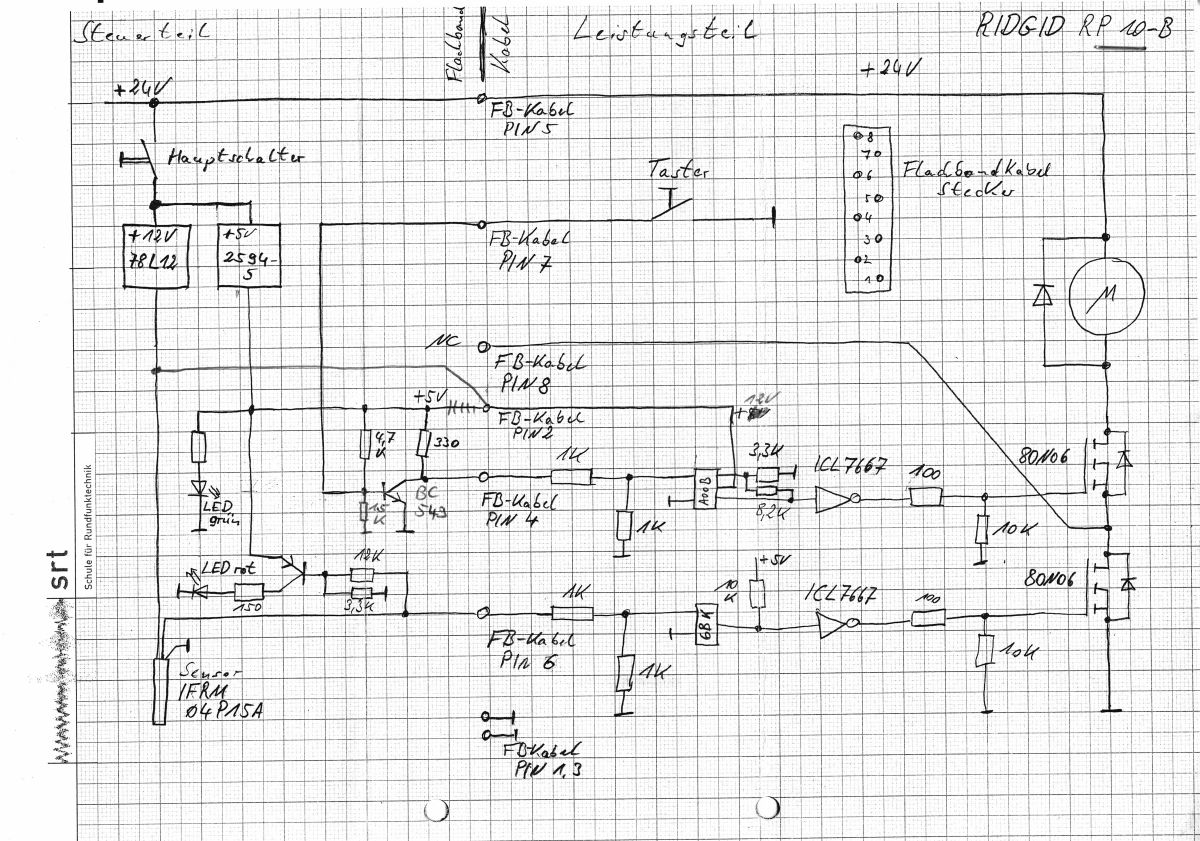

Ich habe eine defekte Presszange bekommen,leider ist der Steuerrechner kaputt. Der Motor wird per H-Brücke über einen HIP4081 betrieben. https://www.farnell.com/datasheets/30874.pdf
Von der Steuerplatine gehen drei Leitungen zum HIP, eine an DIS, eine an ALI/BHI, und eine an BLI/AHI.
Da ich die Zange ohne Steuerrechner betreiben möchte, suche ich eine Möglichkeit den HIP mit statischen Ansteuerungen zu betreiben. Also so das sich der Gleichstrommotor mal links herum, mal rechts herum betreiben lässt. Geht das ?

Im Prinzip schon, aber so gibts halt keinen Sanftanlauf.

Rainer D. schrieb:
Ok, ich hab DIS auf Masse gelegt, die beiden anderen mit low oder high belegt, es passiert nix. Ist das Dingens kaputt, oder muss ich die Beschaltung irgendwie ändern?
Wenn ich mich recht entsinne, verwenden die High-Side-Treiber Bootstrapkondensatoren. Um diese aufzuladen, müssen zuerst die zugeh. Low-Side-MOSFETs aktiviert werden.
Die Ladungspumpe des Treibers ermöglicht dann auch Dauer-Ein der Highside-MOSFETs.

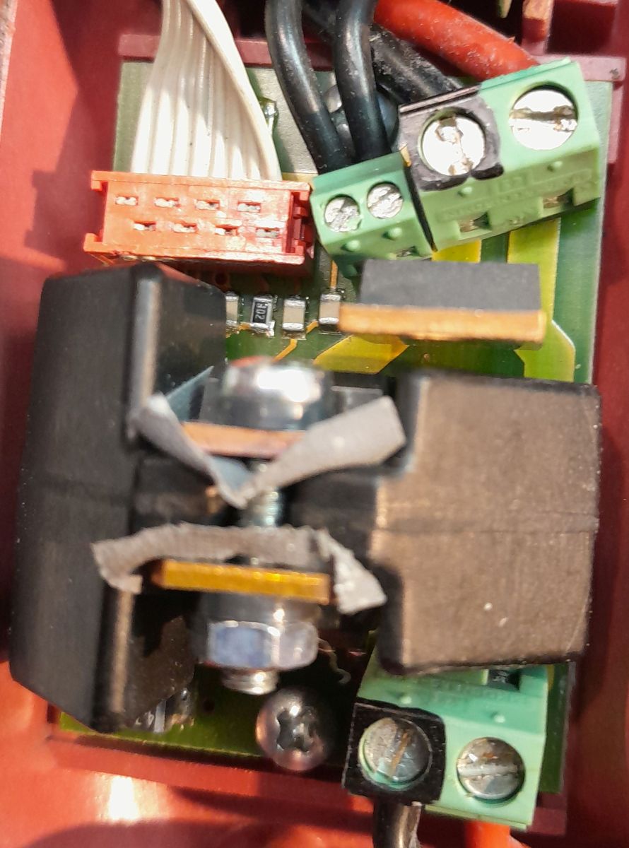

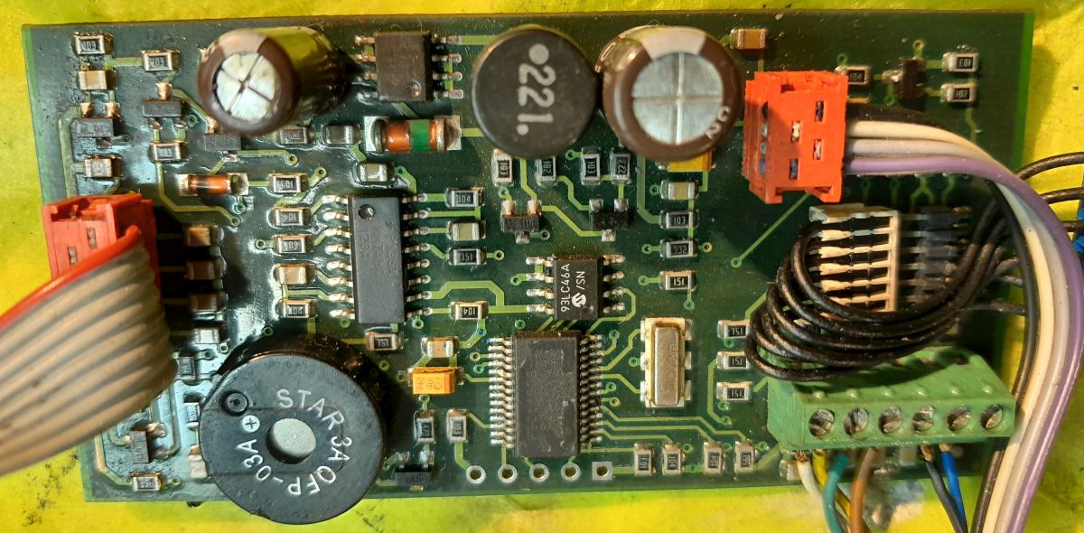

Wie ich oben schon schrieb, drei Eingänge sind durch den Steuerrechner belegt. Die anderen wohl auf der Platine fest verdrahtet.
Leider lassen sich die Verbindungen auf den Platinen sehr schlecht nachvollziehen. Es handelt sich um Multilayerplatinen mit einer durchgängigen Massefläche auf der Unterseite.

Ich denke ich werde das ganze Leistungsteil entkernen und nach dem Schaltbild einer ähnlichen Maschine, die ich früher mal quick and dirty umgebaut hab, neu aufbauen.

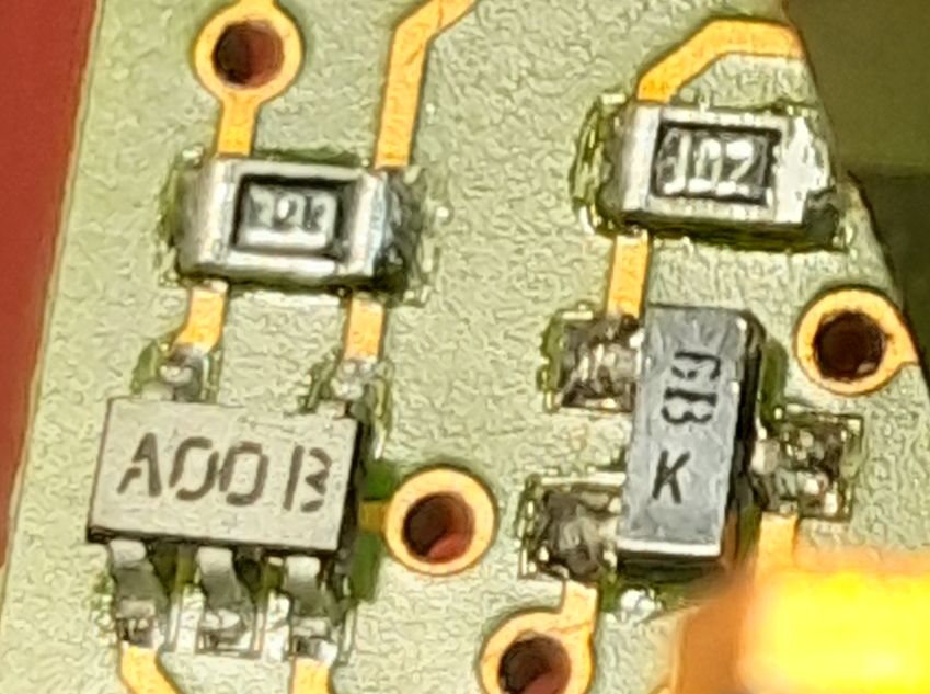

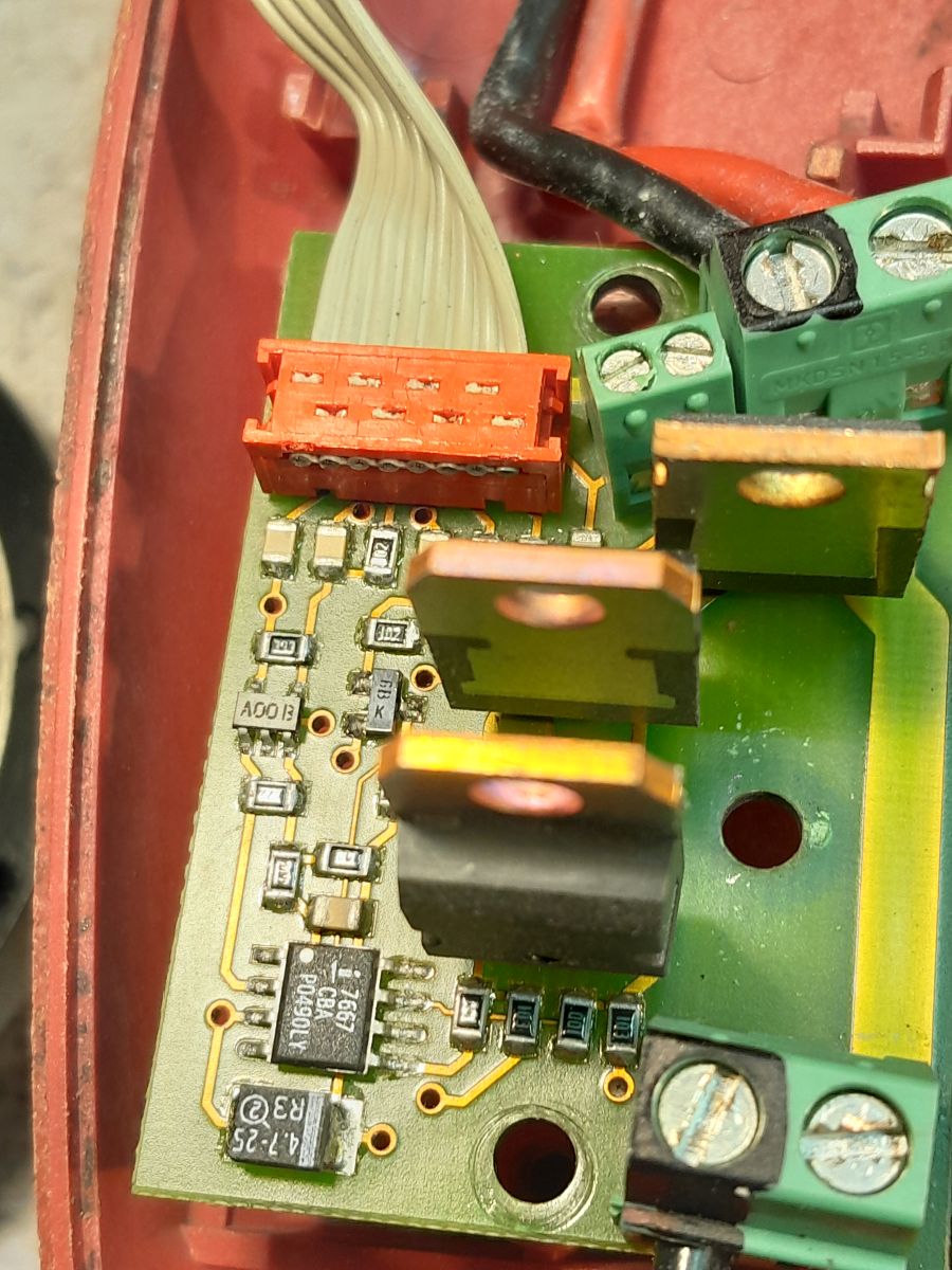

Dazu gleich eine weitere Frage, das Teil mit der Bezeichnung A00B ist vermutlich ein LMC7101.
Der Font passt nicht zu TI.
Was könnte es dann sein?
Gute Frage, aber im Moment fällt mir dazu nichts ein. Zeig doch mal mehr vom Umfeld.
