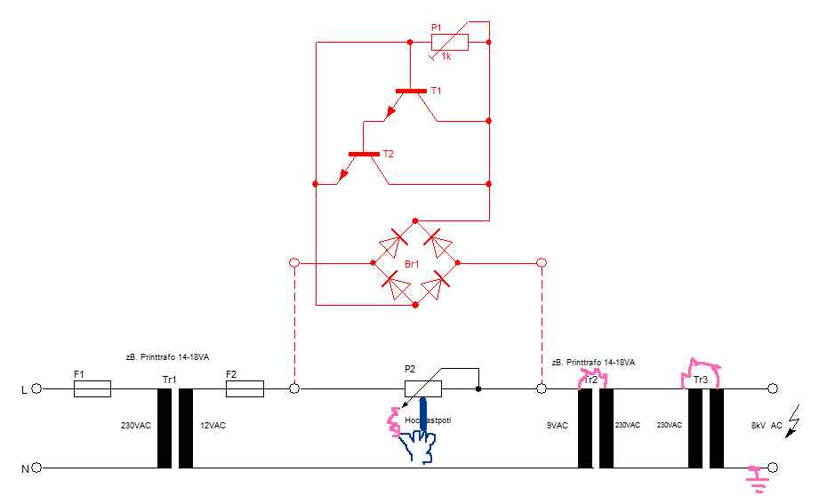

Ich entwickle Experimente für den Vorlesungsbetrieb an einer
Universität.
Momentan möchte ich ein Modell einer Paul-Falle bauen. Damit kann man
elektrisch geladene Teilchen einsperren bzw. innerhalb eines kleines
Volumens in Schwebe halten.
https://de.m.wikipedia.org/wiki/Paul-Falle
Durch eine bestimmte Elektrodenanordung lässt sich ein Quadrupolfeld
erzeugen die durch ein Wechselfeld die Teilchen einfangen.
Da dies nur ein Modell ist und ich makroskopische Teilchen verwende,
sind 50 Hz vollkommen ausreichend. Daher Netzspannung. Allerdings sollte
die Amplitude regelbar sein. Als Spannungsquelle verwende ich einen
Netztrafo, sekundär 8kV. Strom ist mit 20MOhm begrenzt.
Ich könnte auch die Spannung sekundärseitig variieren.  Ist bei den
hohen Spannungen aber auch nicht einfacher als primärseitig.
Hier noch ein Bild von einer anderen Uni
http://expvorl.physik.uni-muenchen.de/versuche_atomphysik/paul_falle/index.html
#4432848
8kV mit 20MOhm Belastung wären 0,0004mA
Das wären ca. 4W(VA) Primär (+Verluste).
Dafür braucht man keinen Stelltrafo mit 400VA.
Vielleicht geht sogar der Trafodimmer.
Edit:
Du könntest aber auch die 8kV belasten um die Amplitude abzusenken.
Irgendwie mit einem Lastpoti oder Spannnungsteiler.

Das Problem mit dem Trafodimmer oder auch Phasenanschnitt sind die
langen Auszeiten. Da hauen mir die Partikel aufgrund der Gravitation ab.
Mann könnte den Abschaltvorgang mit einer Kapazität vieleicht strecken.
Zusammen mit der Trafoinduktivität fängt das ganze aber dann sicherlich
zu schwingen an.

Hab jetzt folgendes gemacht
50Hz Oszillator -> NF-Verstärker -> Trafo 6V auf 230V -> HV-Trafo
Im Leerlauf läuft das stabil. Hab aber bisher nur die Primärspannung am
HV-Trafo gemessen. Da ich nur eine sehr kleine Leistung brauche
(~200µA@8kV)
bin ich zuversichtlich das es klappt.

#4434164
Thomas B. schrieb:
> Nur war T3 kein Hochspannungstrafo. Aber ist ja egal.
Nicht wirklich.
Wenn dein Hochspannungsausgang Erdbezug bekommt (Kabel auf Boden),
dann schlägt vielleicht dessen mangelhafte Isolierung durch, und die vom
nächsten weil der natürlich auch keine 8kV kann und du hast saubere
Hochspannung an deinem Potiknopf.
Wenn wenigstens der Zwischenkreis geerdet gewesen wären, aber aus
Dummheit hat man das wohl unterlassen.
Idiotie = Lebensgefahr.
> 50Hz Oszillator -> NF-Verstärker -> Trafo 15V auf 230V -> HV-Trafo
Prinzipiell funktioniert das. Allerdings ist der Wirkungsgrad eine
Katasrophe. Ich verbrate mehre10W um hinten ein halbes Watt -wenn
überhaupt- HV Ac  8kV@50 Hz zu erhalten. Verstärker ist Klasse AB.  Mit
Klasse D könnte das doch effektiver laufen. Bei 50 Hz brauche ich ja
keine hohe Schaltfrequenz. Gibt es da Lösungen solche Verstärker mit
Fertigbausteinen mit kleinen Schaltfrequenzen zu betreiben?

Gast #4448803
Hallo Thomas,
durch einen geeigneten Transformator vor dem HV Transformator mit
passender Impedanz, beträgt die Leistungsaufname nur noch 20W.
Zusätzlich sinkt diese bei ca. 140 Hz auf ca. 15 W. Das ist vollkommen
in Ordnung.
