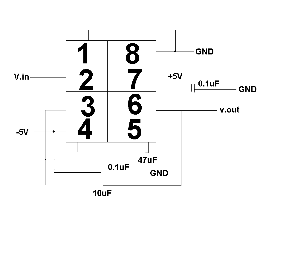

ich möchte den Effektivwert eines Sinussignals bestimmen. Dazu verwende
ich den AD736.
Das Datenblatt sieht folgendermaßen aus:
http://www.mikrocontroller.net/part/AD736
Ich habe die Schaltung so wie auf Seite 10 aufgebaut:
-Zwischen Pin 7 und 8 ist ein 0,1uF Kondensator
-Zwischen Pin 4 und GND ist ein 0,1uF Kondensator
-C_AV ist 47uF
-C_F ist 10uF
Als Eingang gebe ich ein Sinussignal mit 1 kHz und einer Amplitude von
2,5V
C_C habe ich daher weggelassen und auf GND Port 1 gestellt.
Als Versorgungsspannung lege ich 5 Volt an.
Damit beginnt das Problem: Ohne Eingangssignal habe ich trotzdem schon
ein Ausgangssignal (ca. 2V DC) welches sich mit Änderung der
Versorgungsspannnung ebenfalls ändert.
Da kann doch schon was nicht stimmen oder?
Ich weiß wirklich nicht mehr weiter, meine Schaltung sieht doch genauso
aus.
Würde mich sehr freuen, wenn mir jemand einen Tipp geben kann bzw. sich
damit auskennt.
Gruß, Martin

Gast #2283562
Hi
>Die Beschriftung lautet übrigens: AD736JN.
Bei mir auch.
>Leider haben die Messungen das gleiche ergeben: Bereits ohne
>eingangssignal liegt am ausgang schon eine spannung an.
Eingang auch kurzgeschlossen? Womit mißt du eigentlich?
MfG Spess

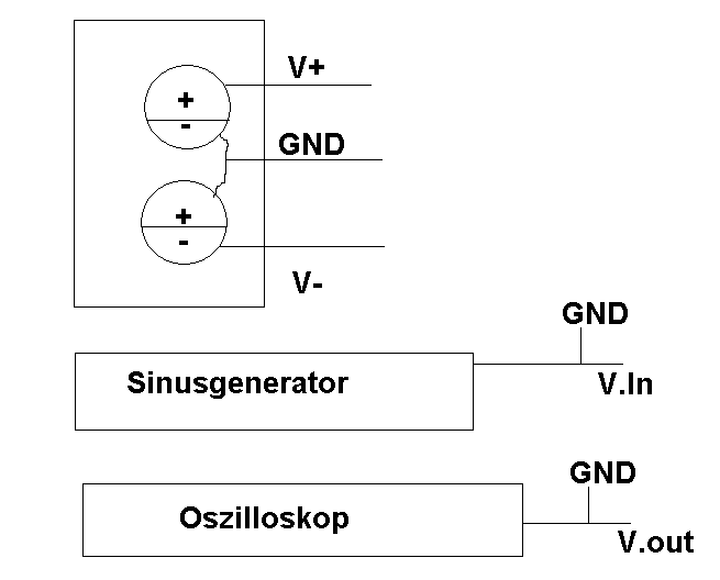

Gast #2283589
hi,
Verstehe nicht ganz was mit "eingang kurzgeschlossen" gemeint ist.
ich hab meinen Aufbau mal als PNG angehängt.
Messen tue ich dir Kurve mit einem Oszilloskop. TDS210
Hab auch sonst keine Aufbaufehler feststellen können.
gruß
Gast #2283629
Hi
Vin deiner Schaltung mit GND verbinden. Ein offener Eingang ist wie eine
Antenne und kann sich alles mögliche einfangen. Und das bekommst du dann
am Ausgang.
MfG Spess

Gast #2283667
Hi
Für diese Messung gar nicht. Bist du außerdem sicher, das dein
Sinusgenerator, auch wenn du ihn auf Null stellst, nicht doch ein, wenn
auch geringes Signal, abgibt?
MfG Spess

Gast #2283682
Hi
>Jetzt bin ich ganz durcheinander...ich soll den sinus generator gar
>nicht benutzen? aber er stellt doch das eingangssignal da, von dem ich
>den effektivwert messen möchte.
Du behauptest, das deine Schaltung ohne Eingangssignal eine von Null
verschiedene Ausgangsspannung hat. Um das zweifelsfrei festzustellen
mußt du die Schaltung wirklich ohne Eingangssignal betreiben. Und das
ist nur der Fall bei kurzgeschlossenen Eingang. Wenn es dann noch da ist
hast du einen Fehler in der Schaltung. Wenn nicht, hast du nur geglaubt,
es sei kein Eingangssignal da.
Was benutzt du als Sinusgenerator?
MfG Spess
Gast #2283730
Guter Tipp mit dem KS, es stimmt, ich habe bei einem KS kein
Eingangssignal.
Der Sinusgenerator ist ein TGA1244.
Nun habe ich das Sinussignal wieder angeschlossen und hatte zunächst
gedacht, dass der Wert dem RMS entsprechen könnte.
Der Punkt ist nun folgender: Wenn ich die Frequenz des Sinus-generators
ändere, so ändert sich die höhe der Ausgangs-Gleichspannung.
Normalerweise würde diese sich doch nicht ändern. Kannst du mal prüfen,
ob das bei dir auch so ist?
