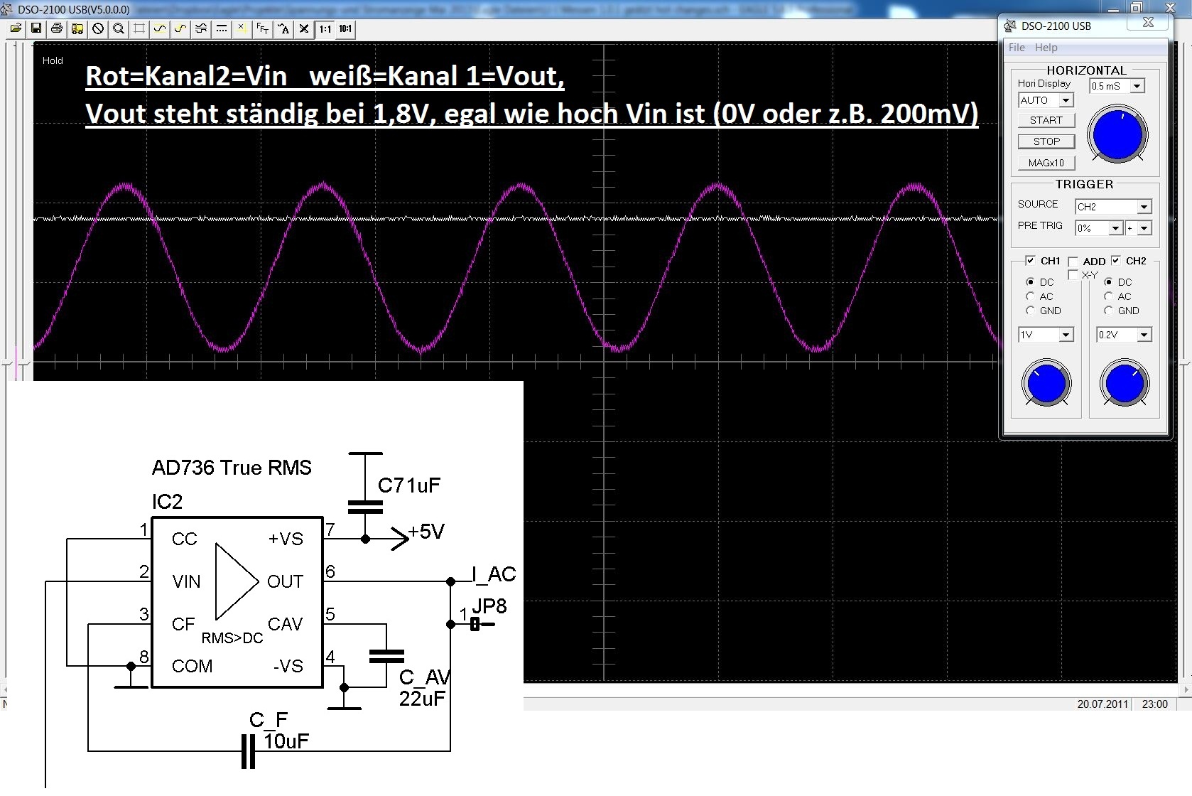

seid ihr bitte so nett und gebt mir ein paar Tipps im Umgang mit dem
True RMS to DC Wandler AD736?
Ich arbeite zum ersten Mal mit diesem Chip und komme nicht weiter.

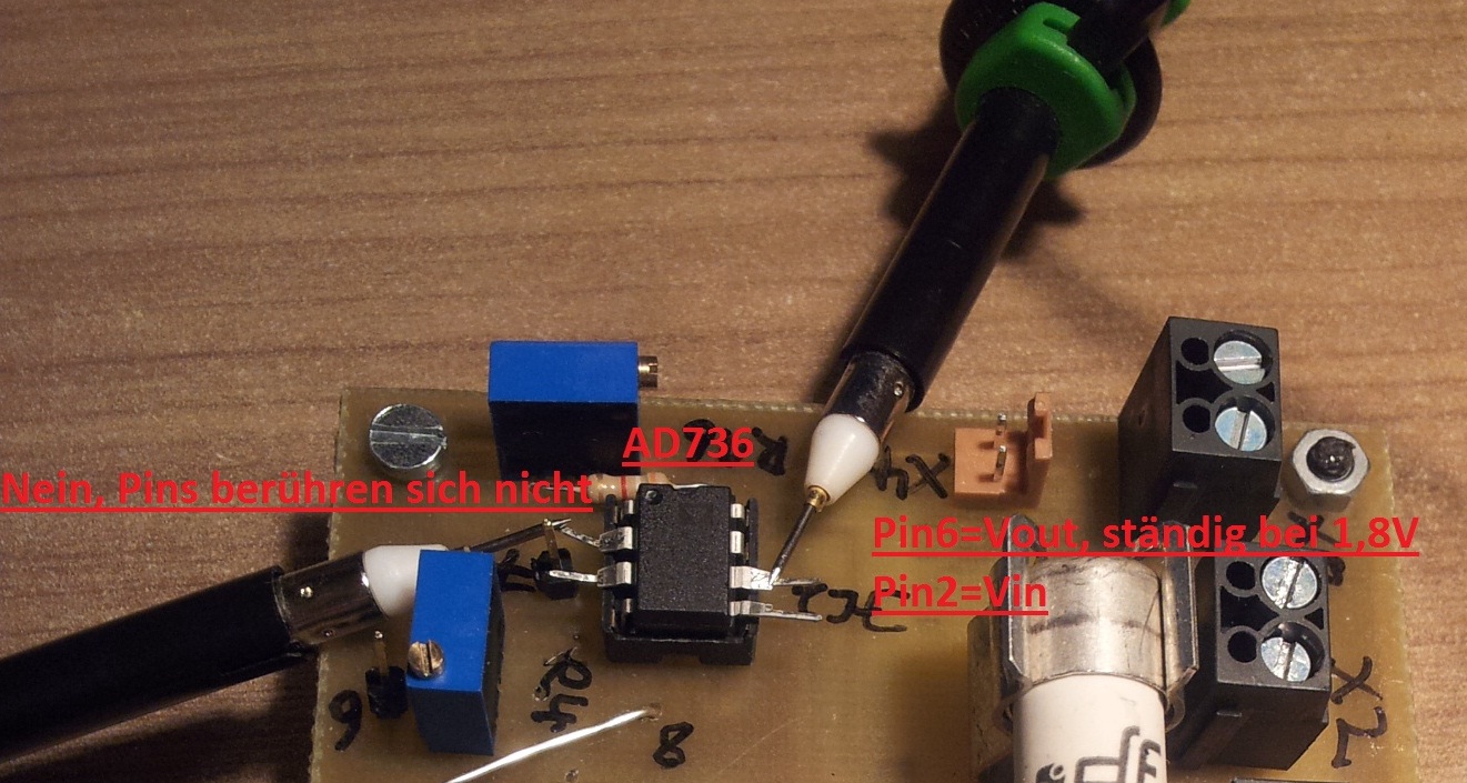

Mein Problem ist, das am Ausgang, unabhängig vom Eingang, ständig 1,8V
anliegen.
Ich habe schon diverse Beinchen aus dem Haltesockel hochgestellt, um
Fehler auf der Platine auszuschließen, kein Erfolg.

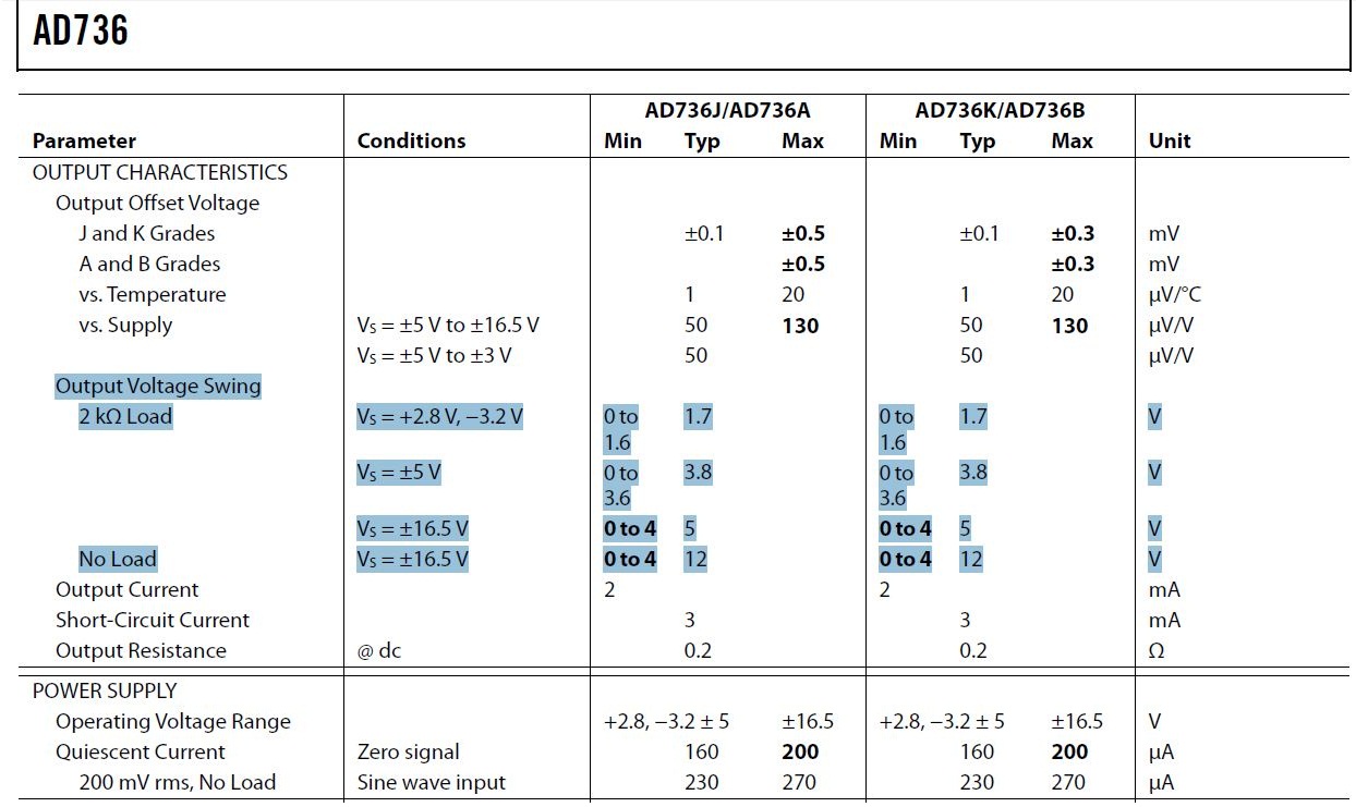

Dann dachte ich mir, vielleicht liegt der Offset bei 1,8V und habe im
Datenblatt nach diesen Angaben gesucht. anbei ein paar Auszüge.
Ist der Chip eventuell nur defekt und ich suche den Fehler auf der
Platine vergeblich?
Welche Erfahrungen habt ihr mit diesem Chip gemacht.

OP #2273294
User schrieb:
> Sind denn die Kondensatoren (C_F, C_AV) auch verbaut/ angeschlossen?
ja, so wie in dem Schaltplanauszug. Hab später dann später auch einzeln
Bein 3 und 5 zum Anschluss an die Kondensatoren hoch gebogen, um den
Einfluss auszuschließen.

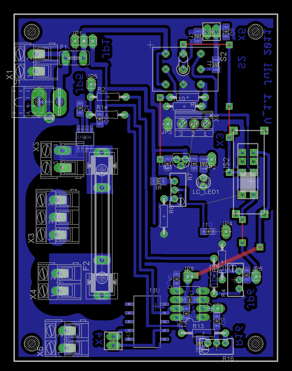

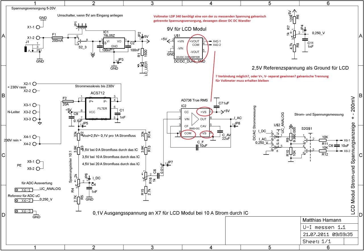

Habe jetzt auch mal den SChaltplan mit reingestellt. Nicht über die
unverbundenen Linien wundern. Der Plan wurde nach dem Ätzen an einigen
unbedeutenden Stellen dann weiter entwickelt.

Gast #2273429
Hi
Wegen dir installiere ich kein Eagle.
>anliegen.
Was erwartest du ohne negative Versorgungsspannung?
MfG Spess
OP #2273643
Hallo Spess,
vielen Dank für Deinen Tipp!
Ich war mir mit der Spannungsversorgung (+-) auch nicht mehr sicher,
deswegen habe ich unter anderem auch von der Spannungsversorgung eine
Kopie mit rein gestellt. Hätte ich mehr darauf achten sollen, doch ich
bin darin noch zu unerfahren.
Anbei die Bilder vom Schaltplan für nicht Eagle Benutzer.
Welche Möglichkeit gibt es denn nun für mich auf der Platine den Chip
umzuverdrahten und eine negative Spannung zu erzeugen?
Ich denke, die vorhandene negative Spannung aus dem DC DC Wandler kann
ich nicht nehmen, denn die muss für das LCD Modul LDP 340 galvanisch
getrennt
bleiben.
Soll ich noch so einen DC DC Wandler nehmen? dies ist dann aber wieder
eine galvanisch getrennte Versorgung, geht das?
Wie sähen dann die Anschlüsse am AD736 aus?
Wo Vout+ und Vout - vom DC DC Wandler an den ADJ736 angeschlossen werden
ist klar.
Den Com Anschluss vom DC DC Wandler lege ich wohl auf den COM Anschluss
des ADJ736 und verbinde den mit dem Ground vom Rest der Schaltung, damit
die galvanische Trennung aufgehoben ist.
Seht ihr vielleicht noch eine weitere, einfachere Möglichkeit wie ich es
umsetzen kann?
Parallel dazu belese ich mich im Netz über negative Spannungserzeugung.

Gast #2273729
Hi
Die negative Spannung könntest du auch mit einem ICL7660 erzeugen. Wenn
du einen DC-Wandler nimmst verbindest du einfach die Ausgangsmasse mit
deiner Masse, und schon ist sie nicht mehr galvanisch getrennt.
MfG Spess

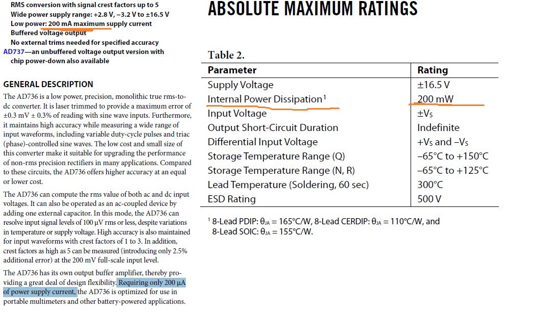

OP #2273751
nach meiner Recherche ist das IC ICL 7660 für meine Zwecke geeignet. Es
benötigt eine sehr geringe Außenbeschaltung von nur 2 Kondensatoren und
schon liefert es eine negative Spannung, mit bis zu 200uA Strom.
Das reicht mir dann schon und der Anschluß an den ADJ736 ist dann auch
kein Problem.
Mir war nur nicht ganz klar wie viel Strom der ADJ736 zieht. Ich habe
etwas von maximal 200mA im Datenblatt gelesen. Kann das stimmen? Das
finde ich etwas viel und das leistet das IC ICL7660 auch bei weitem
nicht.
Ich bräuchte dabei noch etwas Unterstützung von Euch.
Viele Grüße,
Matthias.
OP #2273890
danke für Deine Hilfe.
In meinem Datenblatt stehen widersprüchliche Angaben. siehe Bild, habe
die Stellen markiert.
Wie kann ich denn bitte die Verlustleistung von 200mW nachrechnen?
Rechne ich mit einem Strom von 200uA* Eingangsspannung?
P=U*I
um dann auf 200mW zu kommen müsste ich ja mit 1000 multiplizieren.
oder ist die Angabe wieder falsch und eher 200uW gemeint.
P=200uA*10V=2mW
Viele Grüße,
Matthias.
Gast #2273930
Hi
Die 200mA dürften ein Druckfehler sein. In meinem Datenblatt (Rev.C
9/88) stehen dort 200µA.
Steht auch so auf S.4 unter POWER SUPPLY.
Der Stromverbrauch ist von der Belastung abhängig. Deine einfache
Rechnung bringt nichts.
MfG Spess
