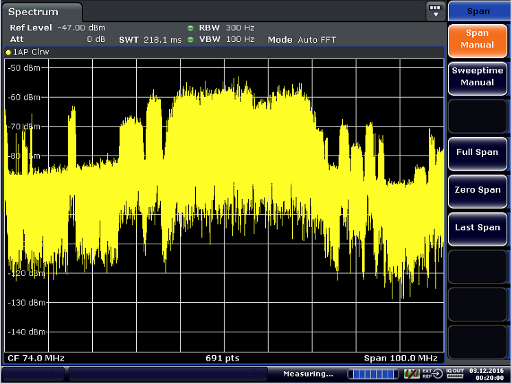

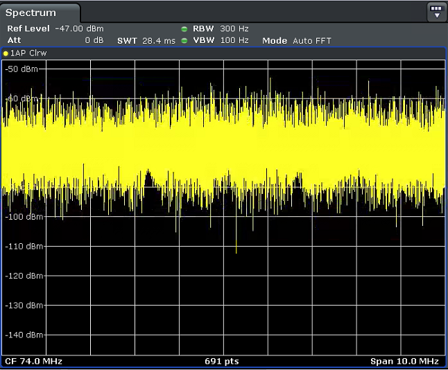

Hallo Forumsgemeinde,
ich möchte gerne ein etwas älteres Satcom Modem in Betrieb nehmen.
Hierfür ist es notwendig mein Signal von 1124 MHz auf 70 MHz runter zu
mischen.
Ich verwende somit eine LO Freqenz von 1050 MHz.
Dazu verwende ich folgenden Mischer: Mini Circuits ZEM-4300+
http://194.75.38.69/pdfs/ZEM-4300+.pdf
Ich bekomme nun ein schönes Signal bei 2174 MHz sehe aber nur Rauschen
bei 74 MHz.
Verwende ich ein Sinus Signal aus dem Signalgenerator klappt das Mischen
von 1124 auf 74 MHz problemlos. Ist mein Mischer nun ungeeignet oder wie
ist dieses Verhalten zu erklären?
Ich benutze bereits einen Verstärker vor dem eigentlichen Mischvorgang
Mini Circuits ZFL-2500.
Danke!

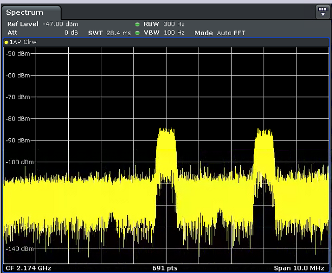

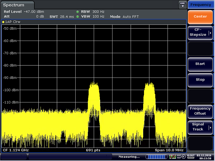

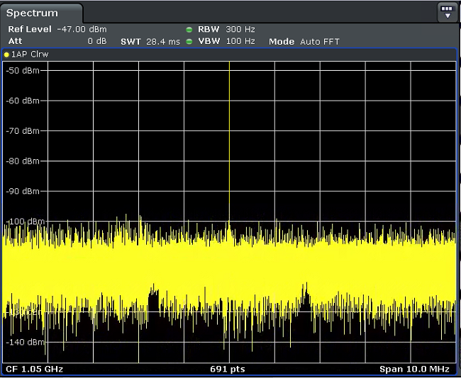

Als Testsignal um zu überprüfen ob der Mischer überhaupt funktioniert
verwende ich ein Sinus Signal aus dem Generator - 60dBm, 1124 MHz.
Mit einem anderen Generator erzeuge ich das Lo Signal 1dBm, 1050 MHz.
Schaue ich mir nun auf dem Spec die Freqzenzen 2174 MHz sowie 74 MHz
sehe ich das Signal entsprechend gemischt.
Folgende Test Verschaltung:
LO: Signal 1 1dBm, 1050 MHz.
RF: - 60dBm, 1124 MHz
IF: Spec (T74.PNG , T1050.PNG , T2174.PNG )

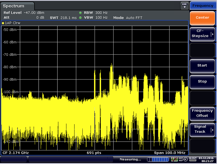

Folgende Betrieb Verschaltung:
RF: Zu_mischende_Signal_RF_to_IF.PNG
IF: Spec (IF_Spec_74_breitbandig.PNG , IF_Spec_2174_breitbandig.PNG )
Kann gar nicht sein denn das Mischprodukt ist stärker als
dieses Signal. Ein Mischer dieser Art hat einen Verlust
von mindestens 6dB, es müssten also ca -66 dBm oder weniger
am Mischprodukt zu messen sein, dein Mischprodukt bei 74 MHz
liegt aber bei -47 dBm.
Gast #4814842
Arduinoquäler schrieb:
Ref lvl. war nicht angepasst...

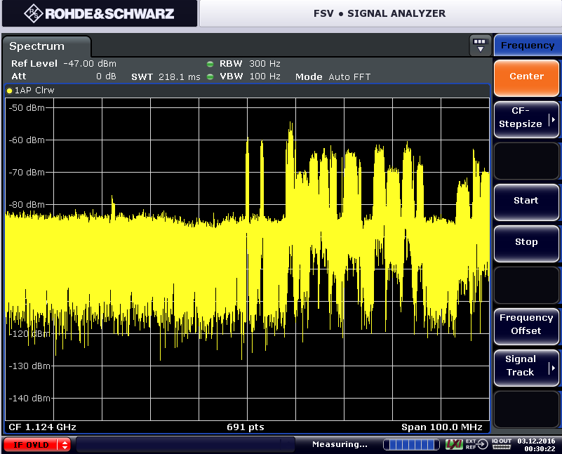

Gast #4814843
Alfons schrieb:
> Von einer Antenne wird dann am LNB von 11 GHz aufs L-Band gemischt.
Du bekommst alles was deine Antenne empfängt umgemischt auf deine
ZF, also nicht nur das Signal das du dir wünschst.
Alfons schrieb:
> Sollte
> ich einen Bandpassfilter verwenden, um die Signalanteile größer 1130 MHz
> zu unterdrücke,n um so sicher zu gehen, dass keine
> Intermodulationsprodukte dieser Signale durch den Mischvorgang auftreten
Dein Problem ist zunächst nicht die Intermodulation sondern die
vielen Signale die deine Antenne liefert. Auch erkennbar das die
Summe aller Signale deinen Spektrumanalysator bereits übersteuert
(rotes Feld IF OVLD).
Ein Bandpass (der dir wirklich nützt) auf der 1124 MHz wirst du
nicht so einfach hinkriegen, auf der ZF ist das einfacher ...
Versuche den RF-Mischereingang weniger stark auszusteuern
(10...30 dB) um zu sehen was passiert.
#4815176
Alfons schrieb:
> Das LO Signal kommt aus dem Signalgenerator R&S SMBV100A:
> level: 1 dBm
ist schon mal viel zu wenig. Wenn du das Datenblatt wirklich gelesen
hast geht es hier um einen +7dbm Mischer. Also muss der Pegel des LO
Signals mindestens +7dbm betragen, besser +10dbm.
Außerdem solltest du mal den Umgang mit einen Spektrumanalyzer erlernen.
Einen Pegel von +1dbm gibt man nicht auf den Eingang eines
Spektrumanalyzers deren Eingangsabschwächer auf 0db steht. Der Mischer
ist in der Regel für einen Pegel von -30dbm ausgelegt. Was höher ist
übersteuert er. und bei 1dbm kommt allmählich der Bereich wo er sogar
gefährdet ist.
Das Bild spricht auch schon dafür Referenzpegel -50dbm !!
Ralph Berres

#4815243
Alfons schrieb:
> Mache ich ja auch nicht!
>> Siehe mein Satz vorher. Nachdem du einen Spektumanalysator hast
>> kannst du ja dein LO Signal darstellen
> level: 1 dBm
https://www.mikrocontroller.net/attachment/312769/LO.PNG
Na denn erkläre mir mal was du jetzt wirklich für ein Signal angelegt
hast ?
Nebenbei bemerkt wird so nicht nur der SA übersteuert, sondern bei
solchen Pegeln direkt am Mischer der SA sogar gefährdet.
Ach ja und immer schön der aufsummierte Pegel aller Signale am Eingang
des SAs im Auge behalten. Hinter dem RSB Filter sieht man oft nur ein
Bruchteil von dem was wirklich am Eingang anliegt. Da können weit ab von
der beobachteten Frequenz auftretene Signale mit deutlich höhere Pegel
genau die Effekte bewirken die du beschreibst.
Ralph Berres
Gast #4817031
Aktuell mische ich nun mit einer LO-Frequenz von 1194 MHz und nutze
somit den Mischer in Kehrlage.
Nach eingehender Untersuchung meines RF Spektrums gehe ich davon aus,
dass Kombinationsprodukte und Oberwellen durch unerwünschte
Signalanteile meines RF-Empfangspfades im Bereich von 1180-1200 MHz
dafür verantwortlich sind, dass ich bei Betrieb des "Abwärtsmischers" in
Gleichlage zu diesem ungewünschten IF-Signal um 70 MHz komme. Der
Mischer an sich wurde dabei sets in seinem Arbeitsbereich betrieben.
Die Lösung meines Problems ist somit eine möglichst hohe LO-Freqnenz zu
benutzen.
