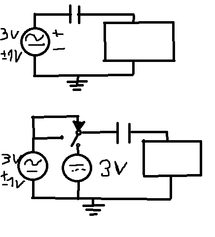

Ich habe in 2V PP Sinus Signal mit einem 3V DC offset.
Dieses Signal wird über einen Kondensator in den Rest der Schaltung
gekoppelt.
Das Sinus Signal wird nur periodisch (sagen wir 2ms an, 2ms aus)
betrieben und ist bei nicht-betrieb auf Ground (d.h. auch kein DC offset
mehr). Ich habe das Problem, dass in der Schaltung beim ab und
anschalten des Sinus Signals scheinbar Ladevorgänge stattfinden, was ich
auf den Kondensator schiebe. Ich kann weder etwas an dem Kondensator,
noch an dem Sinus-Signal ändern.
Meine (digitaltechniker) Idee war, das Sinus-Signal als Steuer Spannung
für einen elektronischen Schalter zu verwenden, der bei >0V das Sinus
Signal, bei 0V eine 3V Spannung einer anderen Spannungsquelle anlegt, um
zu verhindern, dass der kondensator sich entläd.
Ich habe u.a. an einer Realisierung mit MOSFETS rumüberlegt, bin aber
noch auf keinen grünen Zweig gekommen.
Bin dankbar für alle Ideen :)
Wenn jemand eine bessere Idee hat, die z.B. vllt keine zweite
Spannungsquelle beinhaltet, bin ich auch absolut offen dafür.

Zunächst müsste man mal klären, für welches Problem Deine Idee eine
Lösung ist.
Was ist daran nachteilig, wenn da beim Ab- und Anschalten des
Sinussignales Lade- bzw. Entladevorgänge stattfinden? An was ist der
Kondensator angeschlossen?

Falls der Kondensator, der S&H-Kondensator eines AD-Wandlers ist, wird
sich der eigentlich nicht wesentlich aus der Bereich von 2 bis 4V
bewegen. Du schreibst er tut es doch, aber wie sieht die Schaltung denn
aus? Was ist die Last an dem Kondensator? Oder falls das nicht der
S&H-Kondensator ist, welchem Zweck dient er dann?

Patrick R. schrieb:
> Oh. Der Kondensator ist Teil eines Hochpasses, 4,7nF. Möglichst klein
> gewählt um das 40kHz Signal durchzulassen und den DC offset
> rauszufiltern.
Das ist eine blöde Idee<tm>. Zumal das ja eigentlich kein Offset ist,
sondern mit ein- und ausgeschaltet wird. Tatsächlich hast du da am
Eingang eine Überlagerung aus einem 250Hz Rechteck mit 3V Amplitude und
deinem Meßsignal. Ich hätte das ja einfach direkt abgetastet, ohne den
Kondensator dazwischen. Die Meßspannung liegt dann zwischen 2V und 4V
und kann mit einem ADC der zwischen 0V und 4V mißt, gut erfaßt werden.
Du verlierst nur 1 Bit Auflösung im Vergleich zur optimalen Verschiebung
des Signals in den Eingangsbereich des ADC.
Welche Frequenz hat denn dein Meßsignal? Wenn du es per Filter von den
250Hz trennen willst, darf es nicht zu niederfrequent sein.
