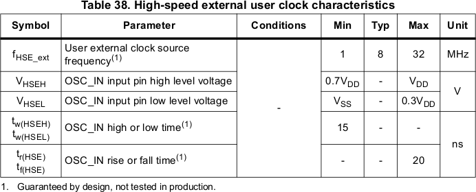

Gast #5335170
> Weiß jetzt nicht wie die Zahlen die Signalformen beschreiben aber okay.
Die Zahlen sagen aus, dass das Taktsignal innerhalb von 20ns von Low
nach High und zurück wechseln muss. Und es muss mindestens 15ns High und
Low sein. High ist mindestens 0,7 mal Versorgungsspannung und Low ist
maximal 0,3 mal Versorgungsspannung.
Ich bin mathematisch nicht so fit, daher würde ich mir das OXCO Signal
einfach mal auf Papier aufmalen und mit einem Lineal ablesen, ob es die
gerade genannten Bedingungen erfüllt.

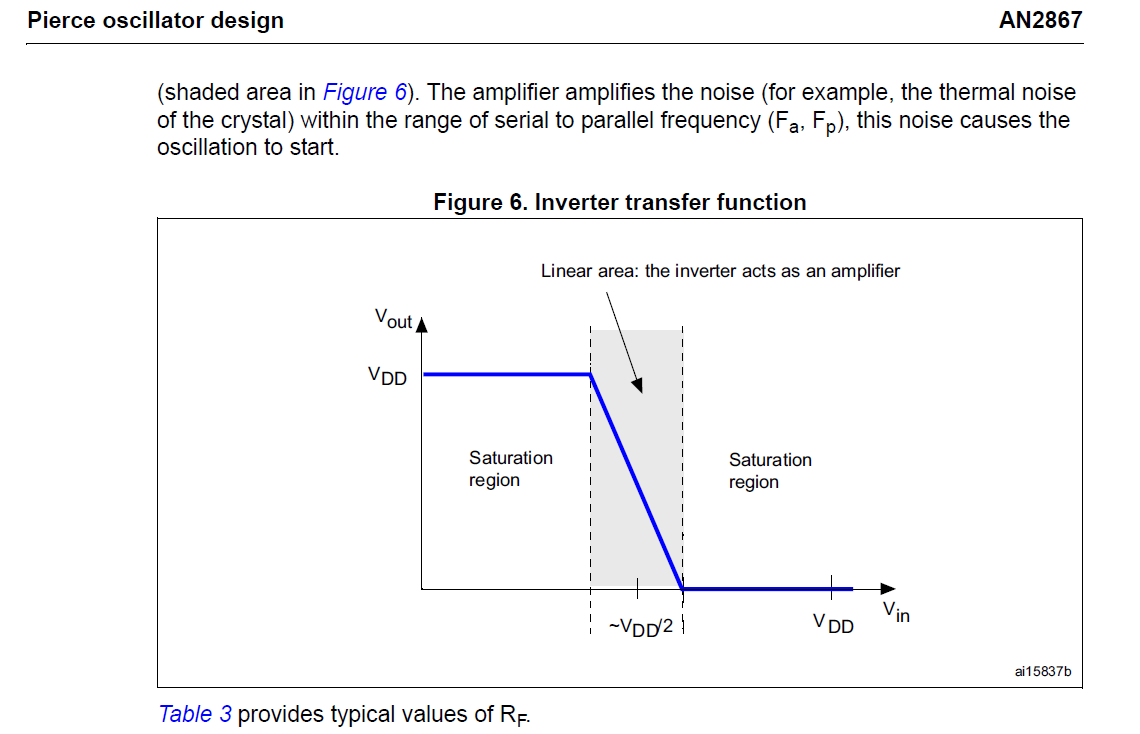

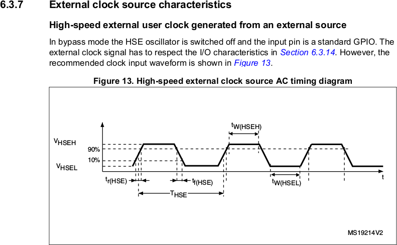

Gast #5335240
Basti B. schrieb:
> 7 dBm an 60 Ohm sind 1.4Vss. Es ist also knapp. Was denkt ihr?
"The external clock signal has to respect the I/O characteristics in
Section 6.3.14"
3.3V * (0.7-0.3) = 1.32V
Einen Offset (Figure 6 AN2867) von +-40mV um VDD/2 kann ich mir gut
vorstellen. Dann ist die Funktion nicht mehr garantiert. In den meisten
Fällen wird es funktionieren. Pech ist einfach, wenn es im Feld wegen
fehlendem Störabstand zu Taktaussetzern kommen sollte. Dann geht das Hin
und Her los. Keine Ahnung wie hoch die Wahrscheinlichkeit dafür ist.
#5335533
Der Ansatz der Vergleiche ist leider nicht passend.
Es gibt einen "Externen Clock Mode", und einen "Oszillator Mode". Bei
Sinus am Eingang wuerde man im Oszillatormode laufen lassen. Auf OSC-In
einpeisen, Osc_Out leerlassen. Und 0dBm reichen sicher.
Zur Sicherheit einfach mal nachmessen, bei einem Aufbau, der im
Oszillatormode laeuft. Am Osc_Out messen.
Der "Externe Clock Mode" verlangt LVCMOS, und ist mit den Pegeln
beschrieben.
