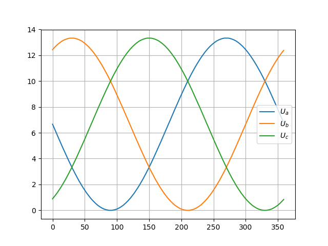

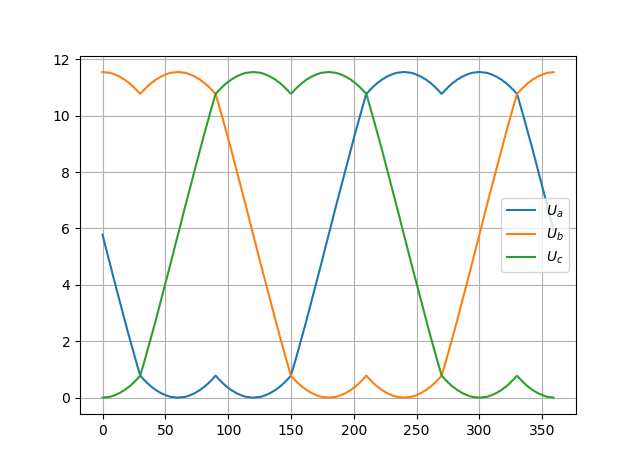

worin besteht der Unterschied zwischen der Sinus-Dreieck Modulation und
der Raumzeigermodulation? In meinem Lehrbuch sind es zwei
unterschiedliche Verfahren, aber die Pulsmuster und Verläufe sind
identisch soweit ich das seh. Ich steh gerade auf dem Schlauch.
Bei der Sinus-Dreieck Modulation vergleiche ich meine sinusförmige
Sollspannung mit einer Dreieckfunktion, deren Amplitude der halben
Zwischenkreisspannung und deren Frequenz der Schaltfrequenz entspricht.
Nun lässt sich die maximale Aussteuerung erhöhen und somit die
Zwischenkreisspannung besser nutzen, indem die Ausgangsspannungen
(Strang, bezogen auf Sternpunkt der Last) durch eine Anpassung der
Nullkomponente (halbes Zwischenkreispotential zu Sternpunkt Last)
symmetriert (betragsmäßig gleich) werden.
Die Raumzeigermodulation verwendet jeweils die benachbarten Zeiger eines
Sektors und einen Nullzeiger um den gewünschten Spannungszeiger im
Mittel einer Schaltperiode zu realisieren. Dann ergibt sich das
symmetrische Pulsmuster 0 1 2 0 2 1 0, z.B. für den 1. Sektor. Aber das
krieg ich doch auch bei der Sinus-Dreieck Modulation?
Bin dankbar für jede Hilfe. Bitte fragen, wenn meine Frage unklar sein
sollte.
Grüße Jim

Mit der RZM lässt sich die zur Verfügung stehende Betriebsspannung des
Inverters besser ausnutzen. Schau mal wo mehr Fläche abgedeckt ist. Wenn
man übersteuert, sind sie irgendwann gleich.

Die 0 in der Mitte kann man wegrationalisieren, Zwecks
Schaltflankenminimierung.
Über die AC-Periode (nicht Träger) zappelt der Sternpunkt bei RZM um
VCC/2.
Bei der Sinusmodulation nicht.
Schau' dir auch mal die FlatBottom/FlatTop Modulation an.
Gast #5486295
Meines Erachtens nach wird hier viel zu viel Wind um die ganzen
Begrifflichkeiten gemacht. Es geht doch letzten Endes darum, Man hat 3
Halbbrücken die gegen GND gesehen 3 Ausgangsspannungen mit einer PWM
erzeugen. Der Verbraucher ist in Stern oder Dreieck an die 3 Ausgänge
angeschlossen. Deine erste Kurve erzeugt 3mal Sinus. Wenn du dir das
ansiehst kann die Spannung Phase gegen Phase niemal so groß wie die
Betriebspannung werden. In deiner 2. Kurve aber schon. Es gibt noch eine
ganze Menge weiterer Kurvenformen die am Ende einen Sinus zwischen den
Phasen erzeugen der bis Vbb aussteuert. Jede hat Vor- und Nachteile,
insbesondere in Bezug auf die relevante Störstrahlung nach dem
Ausgangsfilter. Auch die Kurvenform am virtuellen Sternpunk gegen GND
ist unterschiedlich (Sinus,Dreieck,Gleichspannung). Warum entscheidet
man sich für das eine oder das andere? Wenn man z.B. einen asymetrisch
belastbaren Drehstrom aus einer Gleichspannug erzeugen
möchte(Wechselrichter), kommt nur die Variante mit dem Sinus in Frage.

Johnson 3. schrieb:
> Ich würde meine Frage noch einmal konkretisieren:
> Worin besteht der Unterschied zwischen der - symmetrierten -
> Sinus-Dreieck-Modulation und der Raumzeigermodulation?
Das sind alles Begrifflichkeiten die nirgends eindeutig definiert sind.
Jeder Author einer Publikation erfindet seine eigenen Begriffe. Deshalb
kann man dir hier nicht generalistisch helfen. Den Unterschied in den
Ausgangskurven hast du ja gezeigt. Berechne mal die Kurven Phase gegen
Phase (also das was ein Motor sieht) und vergleich sie. Wen  du dann
keinen Unterschied feststellst, dann gibt es keinen. (Bis auf die max.
Aussteuerung) Oder meinst du die Unterschiede in der Erzeugung? Da gibt
es zu viele mögliche Varianten als dass man das pauschal vergleichen
kann.
