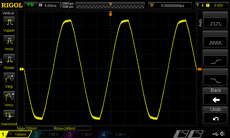

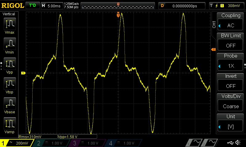

Hallo Habe kürzlich mit dem Low-Cost Hantek CC-65 (Stromzange, http://www.hantek.com/en/productdetail_15_77.html) meine 3 Phasen gecheckt, genau an der Stelle, wo sie in mein Haus hereinkommen. Erwartet habe ich eigentlich, dass die Stromzange die 3 Ströme in eine adäquate Sinusspannung umwandelt. Aber am Oszi sehen die Spannungen unerwartet verzerrt aus, siehe Bild 13 von Phase 1. Es handelt sich dabei nicht um irgendwelche "Einstreuungen", das habe ich überprüft. Es spielt auch keine Rolle, wo ich im Sicherungskasten messe, das Resultat sieht überall so aus. Auf Phase 2 läuft etwas weniger, der Sinus sieht ebenfalls verzerrt aus, wenn auch völlig anders verzerrt. Auf Phase 3 lief gerade nichts. Wenn ich z.B. nur meine Standheizung an einer beliebigen Steckdose im Haus messe, dann erhalte ich einen einigermassen korrekten Sinus, siehe Bild 14. Hat ein Fachmann hier eine Erklärung, warum die Phase(n) so verzerrt aussehen, und warum ein einzelner Verbraucher relativ normal aussieht? Mir kamen zuerst nur induktive und/oder kapazitive Lasten in den Sinn, aber liege ich damit richtig...? Grüsse Roman

Du hast ein paar nichtohmsche Verbraucher angeschlossen.
Tja, da kannst Du mal sehen was für einen Verzerrungsblindleistungs-Müll Deine Geräte so erzeugen. Völlig normal und definitiv kein Messfehler, die Ströme sehen wirklich so kacke aus. Wenn Du noch gute alte Herdplatten hast oder einen elektrischen Warmwassererzeuger, dann schmeiß sowas an, dann hast Du auch eine vernünftige sinusförmige Stromaufnahme. Die Abflachung in den Spitzenwerten sind normal, in dem Moment laden alle nicht-PFC-Schaltnetzteile dieser Welt ihren Zwischenkreiskondensator auf und dadurch ist die Netzspannung in dem Bereich schon viele viele Jahre nicht mehr sinusförmig.

Ben B. schrieb: > Die Abflachung in den Spitzenwerten sind normal, in dem Moment laden > alle nicht-PFC-Schaltnetzteile dieser Welt ihren > Zwischenkreiskondensator auf und dadurch ist die Netzspannung in dem > Bereich schon viele viele Jahre nicht mehr sinusförmig. Auch Trafos mit Eisenkern und Siebelko nach dem Gleichrichter machen solcherlei Bosartigkeiten.

Im Bereich des Stromnulldurchganges bringen auch die ganz normalen (großen) Transformatoren kleine Rumpelleien (Hüllkurven des Rauschens durch das zufällige umklappen der weisschen Bezirke im Eisen) in das Strombild im inneren Bereich der Hysteresekurve, die nur bei kleinen Strömen zu sehen sind. Die hauptsächlichen Ursachen haben hinz und Ben schon genannt.
Da Du die Stromkurve darstellst ist das bei den heute üblichen Verbrauchern klar. Die Spannungskurve sieht besser aus, aber natülich auch nicht perfekt. De Ursachen wurden genannt.

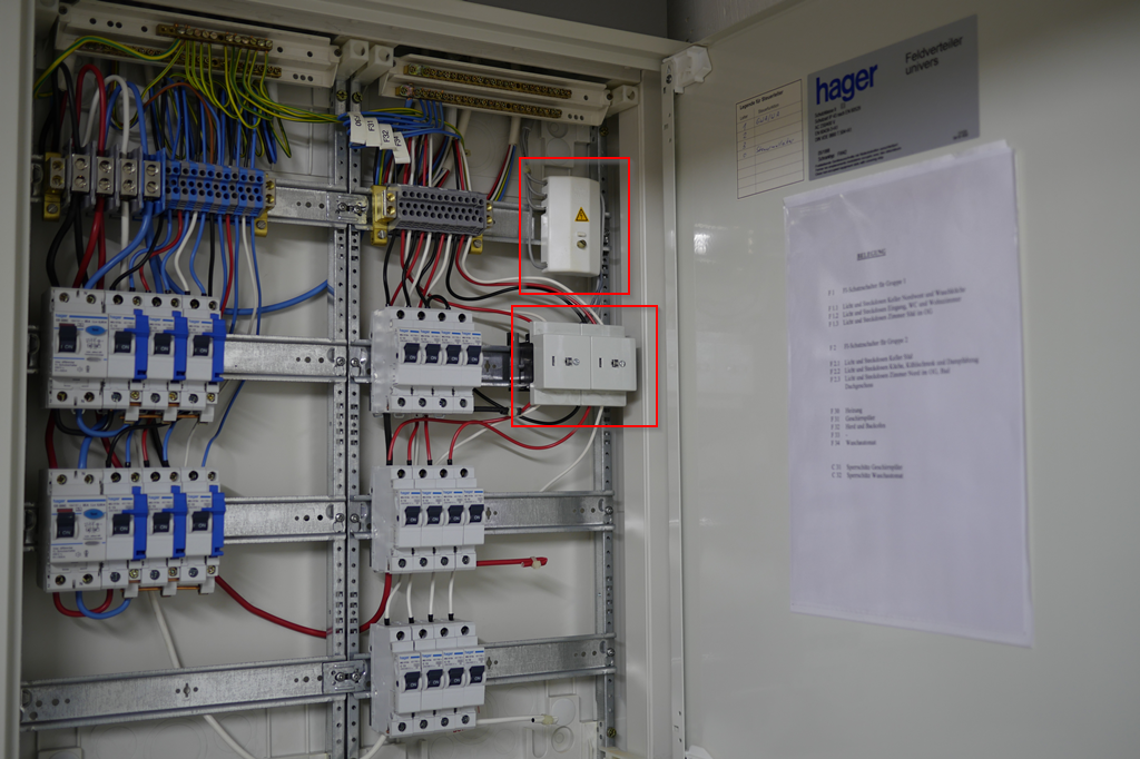

Vielen Dank für eure Antworten. Also doch induktive/kapazitive Lasten... Ist zwar jetzt etwas off-topic, aber weiss einer von euch, was die rot eingerahmten Geräte in meinem Schaltkasten für eine Funktion haben? Keine Ahnung was das ist...

Das Bild verrät mir, dass du in der Schweiz wohnst. Rechts oben, da ist hinter Abdeckung eine Lüsterklemme, wo die Steuerleitung vom Tarifschaltgerät (Zählerkasten außen) angeschlossen ist. Die zwei unteren, sind Schütze, die vom Tarifschaltgerät geschaltet werden, für Trockner und Waschmaschine. Und da gibt es in der Schweiz oft Drehstromanschlüsse dafür. Zu einer bestimmten Zeit kannst du nicht Waschen oder Trocknen. Die weißen Teile sind lediglich Plombierhauben, das du da nichts manipulieren kannst, und da sollten auch Plomben dran sein, erkenn ich auf dem Bild aber nicht.

Hallo Hubert Vielen Dank, jetzt macht das Ganze für mich Sinn. Und ja, natürlich hast du Recht - ich wohne in der Schweiz (am Bodensee). Plomben sind da keine dran, hat der Elektriker damals wohl keine dabei gehabt.... ;-)
