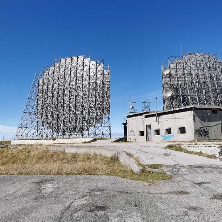

Hi, ich habe in einem Reisebeitrag dieses Bild einer Antennenanlage
gefunden. Die Funkamateure können mir das doch sicherlich erklären, was
der Sinn dieser Antennenschüssel ist?! Um was mag es sich da handeln, da
die Schüsseln doch anscheinend unbeweglich sind.

Das Interessante ist auf dem vorderen Teil des Parabolspiegels zu sehen,
du hast leider ein Arschansicht vom Gerät gepostet.
Fester Spiegel muss nicht bedeuten unbewegliche Antenne, insbesonders
bei Radioastronomie. Und mit elektronischer Strahlschwenkung (phased
array) lass sich auch der Strahl schwenken ohne einen Finger zu krümmen.
Auch die Amis haben mit nur scheinbar unbeweglichen Antennen gearbeitet:
https://www.loc.gov/pictures/item/nd0078.photos.199403p/resource/
#6565031
Das besondere ist die feste Ausrichtung, daran kann auch eine Antenne in
beiden Brennpunkten nicht viel ändern. Arecibo konnte wenigstens die
bewegen.
Haarp und Eiscat sind etwas größer
https://de.wikipedia.org/wiki/High_Frequency_Active_Auroral_Research_Program
https://de.wikipedia.org/wiki/European_Incoherent_Scatter_Scientific_Association
"The VHF antenna is a cylindrical paraboloid of dimension 40 x 120
metres"

Man sieht es nicht, aber die Spiegelsegmente können alle einzeln mit
Stellmotoren synchron nachgeregelt werden. Außerdem lässt sich der LNB
im Spiegel hin- und herfahren.

Vielleicht vor dem Spiegel, wie gesagt das ist die denkbar schlechteste
perspektive für ein Antennenfoto. Vielleicht ist ja auch garkeine
Funkanlage sondern der Solarreflektor des Hendlgrills des Kommandanten -
die Russen gelten als Improvisationstalente was das Überleben in der
sibirischen Pampa betrifft.
Oder es sind zwei von vier Antenne mit jeweils 90° Richtkeule. So wie
beim A-135 Radar:
https://medium.com/@mohammednihalshaikh1996/russian-abm-system-30ef0f281ac3
vielleicht ein alter Prototyp? Vielleicht ein Test/Ausmessstation für
die Instandsetzungskompanie? ...
Oder einfach noch ein 'Potemkinsches Dorf' um den gegner zu verwirren
Gast #6565303
GHz N. schrieb:
> Langdistanz Troposcatter
Sowie beim BARS? Dessen Antennenmasten sehe aber etwas anders aus:
https://de.wikipedia.org/wiki/Troposph%C3%A4ren-Nachrichtensystem_%E2%80%9EBARS%E2%80%9C
kann man auch in Brandenburg besichtigen:
https://de.wikipedia.org/wiki/Bunker_Wollenberg
Und da erkennt man das Gerät auch erst wenn man vor dem Spiegel schaut:
https://en.wikipedia.org/wiki/Tropospheric_scatter#/media/File:White_Alice_Site,_Tropospheric_Antennas_HAER_AK-21-A-2.jpg

Ja, hatte ich nicht gelesen, Schande über mich. Konnte das auf dem Handy
nicht lesen. Schrift war winzig klein und ließ sich nicht vergrößern.
Erst als ich den Link hierher kopiert  hatte konnte ich es lesen.
