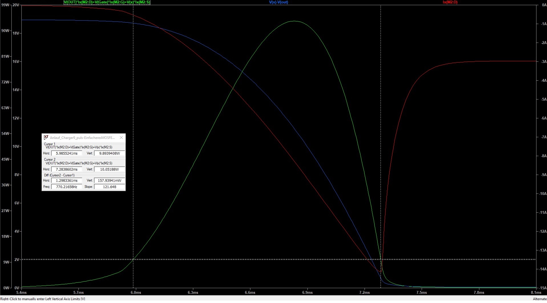

Zum Plot. Ich habe mit LTspice den Einschaltimpuls untersucht. Der rote
Verlauf ist der Drain-Strom durch MOSFET 2, ein SiS413DN. Der blaue
Verlauf gibt die Drain-Source Spannung wieder. In grüner Farbe haben wir
die Verlustleitstung.

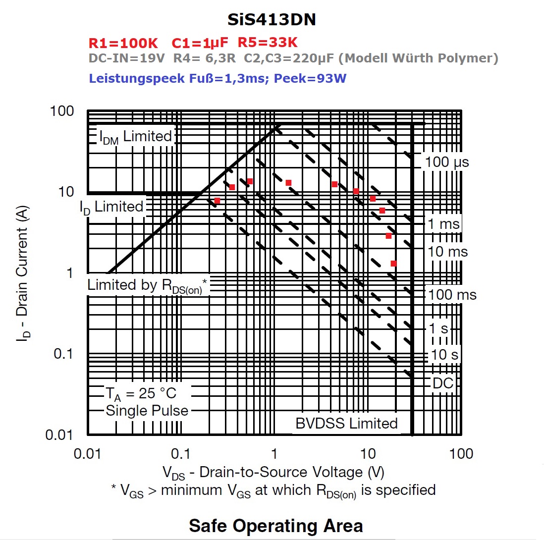

Ich habe mir das SOA-Diagramm des MOSFET aus dem Datenblatt geholt und
Messpunkte in roter Farbe eingetragen. Der Leistungs-Peek tritt bei 11,0
V bei 8,6 A auf. Ich liege mit dem Peek unter der 1ms Grenze.

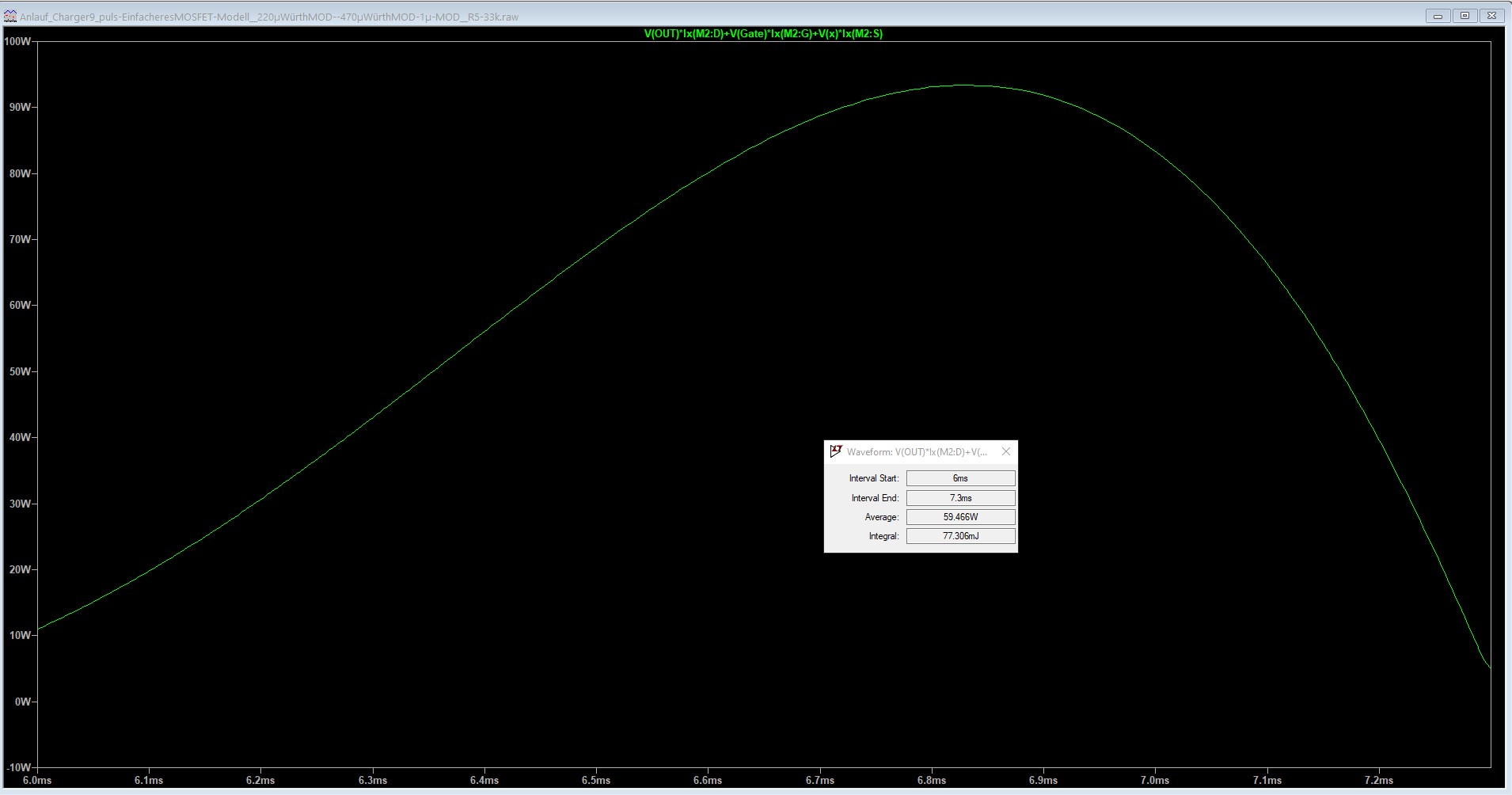

Meine Frage ist, ich habe keinen schönen Rechteck sondern eher etwas in
Richtung Sinus. Der Fuß des Sinus hat eine Öffnung von 1,3 ms (gemessen
bei ca. 10% des Peeks, also ca. 9 W). Deswegen dachte ich, ich habe
keinen Rechteck. Der Rechteck wäre deshalb zeitlich kürzer und ich habe
mehr Luft zum Limit. Das sollte auch irgendwie so hinkommen.

Klaus R. schrieb:
> Wie macht man es aber besser?
Was, die Abschätznug oder den Energiepeak ?
Deine Abschätzung ist ok, aufwändig genua gemacht, der MOSFET sollte das
aushalten, hat allerdings nicht mehr viel Reserven. Es wäre also noch
interessant, ob deine reale Schaltung sich so verhält wie die
Simulation.
Den Energiepeak kann man durch eine Snubber verändern, die Strom
gegenüber Spannungskurve verschieben. Die einfachen Methoden verbessern
dann das Einschaltverhalten zu Lasten des Ausschaltverhaltens oder
umgekehrt.

Ich habe die Last schon etwas höher angesetzt. Es liegen 6,3 Ohm für 3 A
an 19 V an und 2 x 220 µF AL-Polymer-Elkos die bei 1 MHz ca. 20 mOhm ESR
haben.

Ich möchte noch den Leistungspeek in einen vergleichbaren Rechteck
wandeln. Strom und Spannung soll dem Peek entsprechen, für mich wäre
dann die Dauer interessant, so denke ich.
