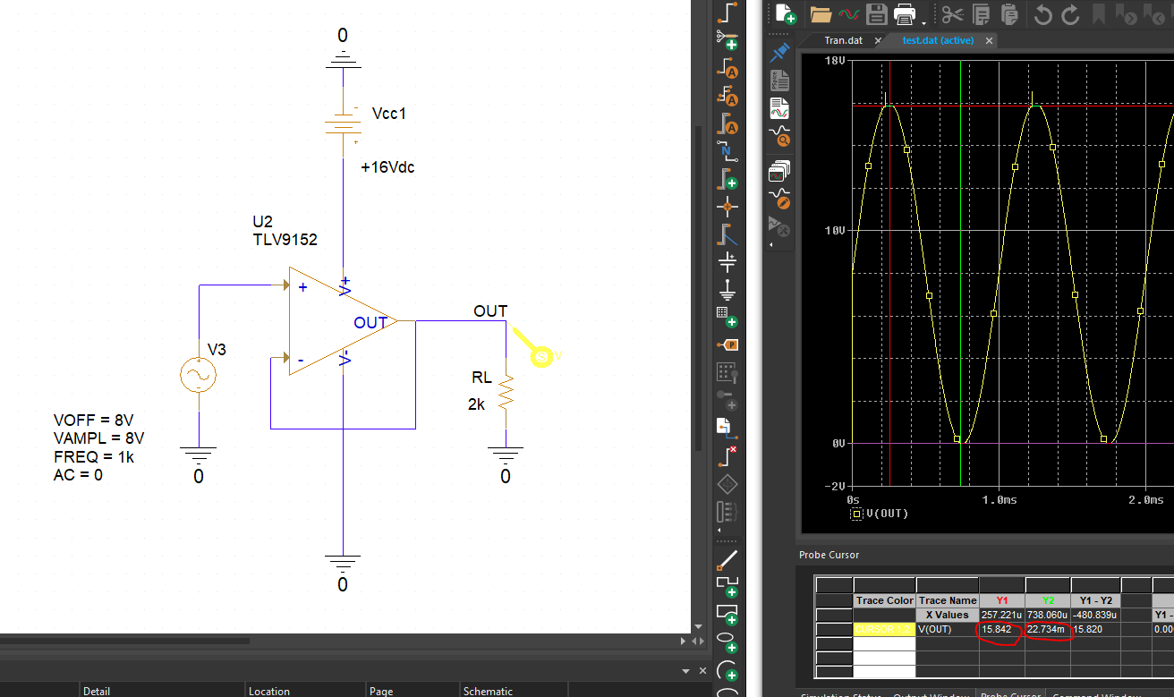

ich habe gerade einen Koten im Kopf und hoffe, dass ihr mir beim Lösen
helfen könnt.

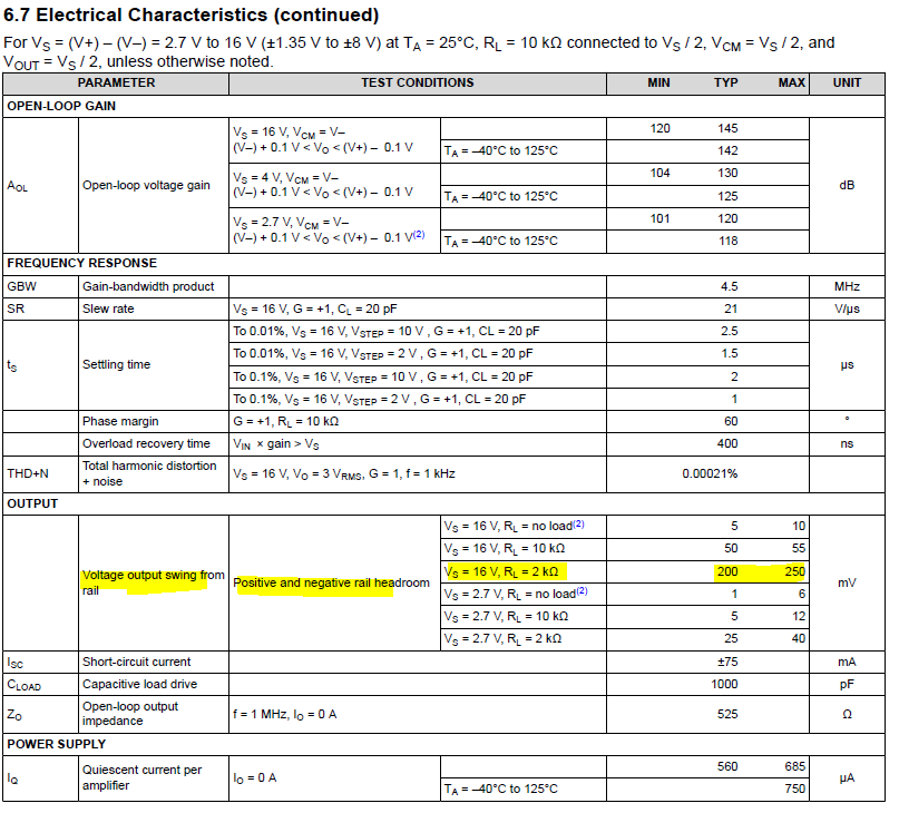

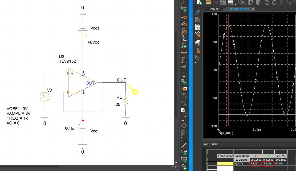

In der Simulation eines einfachen Impedanzwandlers erreicht der Voltage
Swing erheblich bessere Werte als im Datenblatt angegeben. Konkret geht
es um den TLV9152 von TI. Die Simulation habe ich in PSpice mit dem
zugrundelegenden Modell durchgeführt. Laut Datenblatt (siehe Anhang)
soll der Voltage Swing bei 2k Last am Ausgang und maximaler
Versorgungsspannung bei typisch 200mV liegen. PSpice gibt mir hier <80mV
aus (TLV9152_dual_supply.PNG ). Sowohl Signalform als auch Spektrum
zeigen hier einen sauberen 1kHz Sinus.
Kurios wird es wenn der OP nur mit 16V versorgt wird, also V- auf GND
liegt (TLV9152_single_supply.PNG ). Laut PSpice kommt der OP bis auf
~160mV an VCC und nach unten auf immerhin 22,7mV. Die obere Halbwelle
wird hierbei schon abgeschnitten.
Diese Asymmetrie zwischen single und dual Versorgung sowie die deutlich
kleinere Differenz zu den Rails erscheint mir nicht realistisch. Was
mache ich falsch in der Simulation?
Vielen Dank für jede ernstgemeinte Hilfe
Die Asymmetrie kommt daher, dass du den Lastwiderstand nicht an die
Mitte zwischen V+ und V- (wie in der Dual-Supply-Schaltung), sondern an
V- anschließt. Dadurch wird der Ausgang am oberen Rail doppelt so stark
belastet und am unteren Rail praktisch überhaupt nicht.

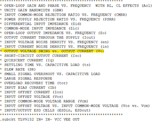

Ich habe paralle auch noch bei TI nachgefragt und folgende Antwort
erhalten:
"The voltage output swing is modeled after Figure 6-14 and Figure 6-15
in the datasheet. This data is taken at the following conditions (at
25C):
(siehe Anhnag)
Therefore the output swing is only available at RLoad of 10k and will
not change according to load as noted in the electrical characteristics
table.
This is denoted in the model's netlist:
(siehe Anhnag)
As with any model, it is mostly an estimate to be taken with a grain of
salt.
If you would like to verify the headroom, according to datasheet, I
recommend lab measurements."

Moderator #6712836
Wenn ich mir die Liste der implementierten Features im Kommentar der
Spice-Datei anschaue, erscheint mir das Modell des TLV9152 sogar
überdurchschnittlich detailliert zu sein. Da wird bei den meisten
anderen Opamp-Modellen einiges mehr idealisiert. Diese haben deswegen
auch nur einem Bruchteil der Codezeilen.
Aber irgendwo muss der Modellentwickler auch mal eine Grenze ziehen, da
ein sehr genaues und damit auch sehr komplexes Modell auch zu längeren
Simulationszeiten und Konvergenzproblemen führt. In diesem Fall ist der
Entwickler offensichtlich beim genauen Verlauf der Ausgangsspannung in
Abhängigkeit von der Last einen Kompromiss eingegangen, der sich vor
allem in den Randbereichen bemerkbar macht.
Prinzipiell könnte der Hersteller eines Opamps ein sehr realistisches
Modell erstellen, indem er den realen internen Aufbau 1:1 in Spice
umsetzt. Das hätte aber neben der hohen Komplexität (viele nichtlineare
Elemente wie bspw. Transistoren) auch den Nachteil, dass dadurch einiges
an Firmen-Know-How offengelegt würde.
