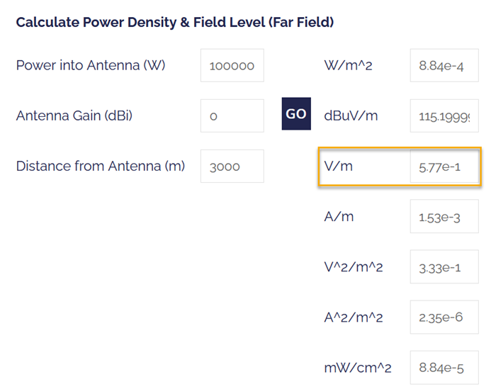

Ich bastelte bisher auf meinem Analog-Oszilloskop (120MHz) und dachte,
dass die unscharfen Linien dem Alter geschuldet seien.
Aber als ich mir die Spannung bei offenem Eingang ohne und mit 20cm
Draht als Antenne anguckte, war jeweils eine scharfe Linie bei 0V und
ein verwaschener Sinus von 200mV (Sp-Sp) bei ca 88MHz zu erkennen.
Es steht in 3km Entfernung auf direkter Luftlinie eine recht große
Sendeanlage, die u.A. SWR2 auf 88,8MHz ausstrahlt. Könnte das die Quelle
sein?
Analogfernseher gibt es nicht im Haus, andere Geräte habe ich auch schon
ausgeschaltet, aber ohne Erfolg.
#6895806
> sein?
Ja, das hab ich hier auch: UKW-Rundfunksender steht hier ca. 1,5km in
Sichtweite entfernt.
Seitdem verwende ich nur doppelt geschirmte Koakabel.
#6895855
Ob man das so einfach in Feldstärke umrechnen kann, weiß ich jetzt
nicht. Aber bedenke, dass Dein Oszi bestimmt ein paar Megaohm
Eingangsimpedanz hat, wärend man in der Funktechnik eher im Ohmbereich
unterwegs ist.
Dadurch können die Pegel etwas "größer" aussehen...
Gast #6895864
Bei 100kW im 3km könnte schon "etwas" Leistung ankommen. Oft wurden aber
in solchen Fällen auch billige Radios zugestoft. Kannst ja mal eine
Drahtschlinge 1,36m als Dipol basteln und messen.

#6901083
Kamal A. schrieb:
> und
Wenn du die Zeitablenkung langsamer stellst, so dass der Sinus nicht
mehr aufgelöst wird, kannst du wahrscheinlich sogar die Schwebung von
einigen MHz sehen, die durch die Überlagerung der verschiedenen
UKW-Frequenzen entsteht.
Mit etwas Fummelei an Ablenkfrequenz und Triggerung kann man auch die
Zappelei des Leuchtbandes durch die Modulation sehen.
Das sieht fast aus wie AM, entsteht aber dadurch, dass sich durch die FM
die Lage der Maxima und Minima der Schwebung ständig verändert.
Das gleichzeitige Abhören mit einem Radio erleichtert das Erkennen
dieses Zusammenhangs.
