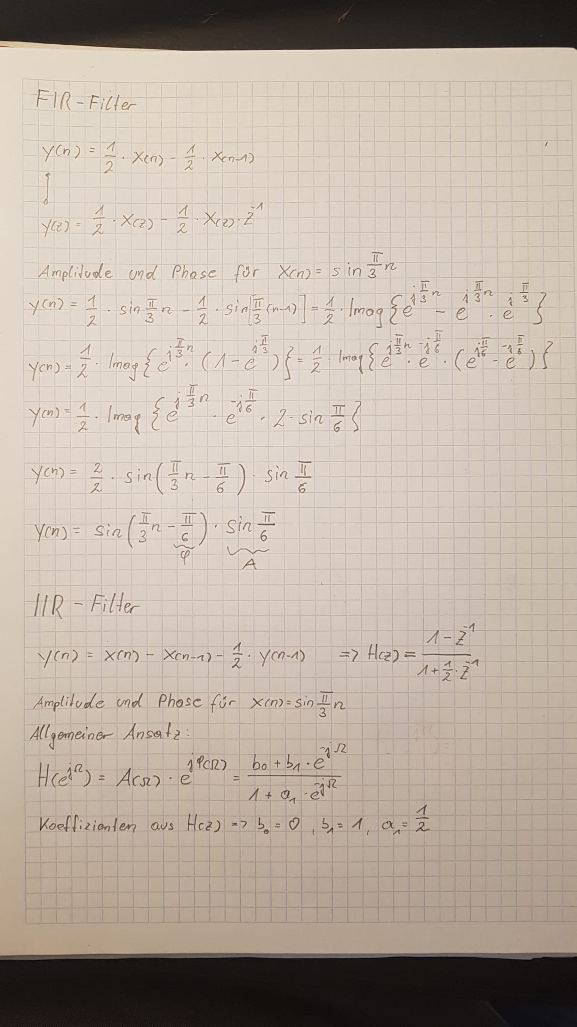

für die kommende Prüfung soll als Vorbereitung die Amplitude und Phase
des Ausgangsignals y(n) bei einem Eingangssignal x(n) = sin(Pi/3)n für
ein IIR-Filter bestimmt werden. Für ein FIR-Filter habe ich das bereits
hinbekommen, beim IIR scheitere ich aber irgendwie. Der Ansatz befindet
sich im Anhang
IIR_Ausgang_Amplitude_Phase
Außerdem soll auch die 3dB Grenzfrequenz bestimmt werden.

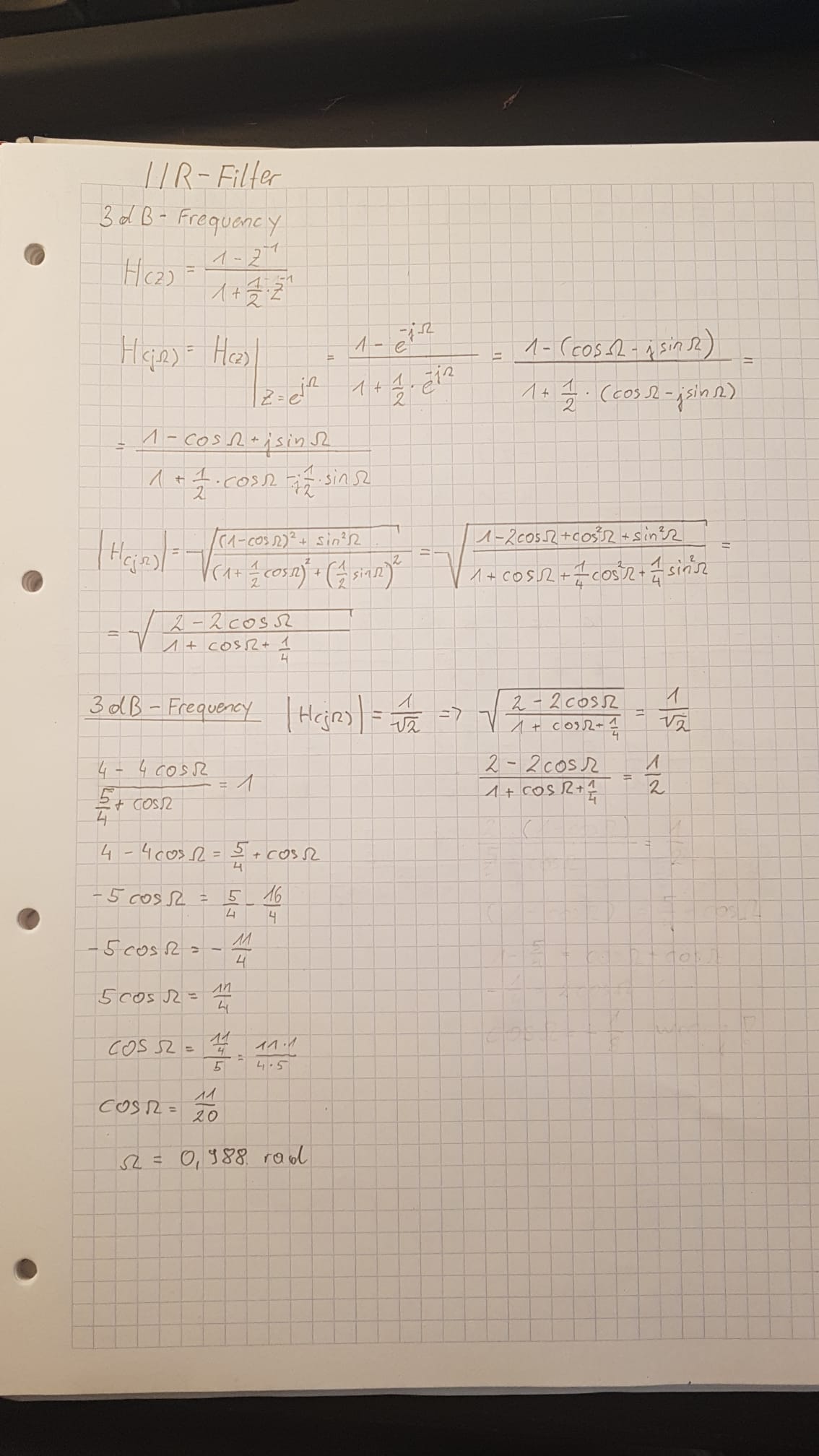

Die Grenzfrequenz habe ich mit dem allgemeinen Ansatz |F(jw)| =
1/sqrt(2) bestimmt bin mir aber nicht zu 100% sicher. Die Berechnung ist
im Anhang IIR_3db_Frequenz.

Moin,
Also fuer mich sieht das auf den ersten Blick schon mal gut aus. Hab'
jetzt nix nachgerechnet, aber so insgesamt scheint mir das alles
plausibel.
Vielleicht noch ganz am Schluss die Grenzfrequenz nicht in rad angeben,
sondern bezogen auf die Abtastfrequenz (mit der das Filter laeuft).
Gruss
WK

OP #7073802
danke für die Hilfe. Du meinst mit 2ten Blatt jenes "Ausgang Amplitude
Phase"?
Mein Problem wenn ich genauso vorgehe wie beim FIR und in die
Realisierungsgleichung
y(n)= x(n)-x(n-1)-1/2*y(n-1)
mein sin(Pi/3)n einsetze, dann habe ich das Problem das mein y(n-1)
Ausdruck ja schon um die Amplitude und Phase beeinflusst ist die ich
eigentlich suche. Ich hoffe ich hab mich einigermaßen klar ausgedrückt.
#7073860
Moin,
Nee, nicht im Zeitbereich. Ich wuerd's im z (oder GrossOmega)-Bereich
einsetzen.
GrossOmega=pi/3=W (aus tippgruenden :-);
damit wird
H(z)=H(jW)= (1-cos(W)-jsin(W))/(1+0.5*(cos(W)-jsin(W)))
(hab' ich jetzt mal ohne Nachdenken von dir abgeschrieben.)
wenn man dann W=pi/3 einsetzt:
(0.5-j*sqrt(3)/2) / (1.25-j*sqrt(3)/4)
Das Ding kannst du ausrechnen; das hat dann einen Betrag R und eine
Phase phi.
Der Eingangssinus hat eine Amplitude von 1; also hat das Signal am
Ausgang des Filters die Amplitude R und die Phasenlage des
(Eingangs)Sinus wird durch das Filter um phi verschoben.
