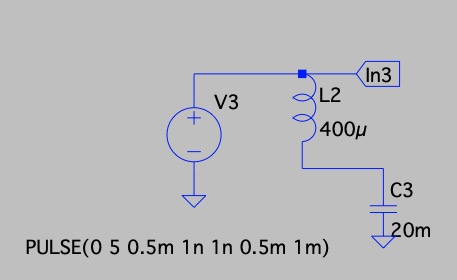

Hallo, ich habe in LTSpice eine Spule an ein PWM Signal angeschlossen
und bekomme dabei folgenden Spannungsverlauf raus. Das der
Spannungsverlauf sinusförmig ist macht ja wegen den
induktivenblindwiderstand sinn. Aber warum das Rechtecksignal auf der
Kurve? Kann mir das jemand Erklärern?
Gast #7101104
Der Sinus ist die Antwort des LC-Kreises aufs einschalten (also daß
überhaupt mal Strom ankommt). Die Stufen sind die Antwort darauf, daß du
Impulse schickst.
Du siehtst immer noch den Einschwingvorgang des LC-Kreises. Und der wird
lange dauern, denn du hast keinen ohmschen Anteil, bestenfalls den
Innenwiderstand der Spannungsquelle (Standardwert?)
Mach mal 1 Ohm in Reihe zur Drossel.
