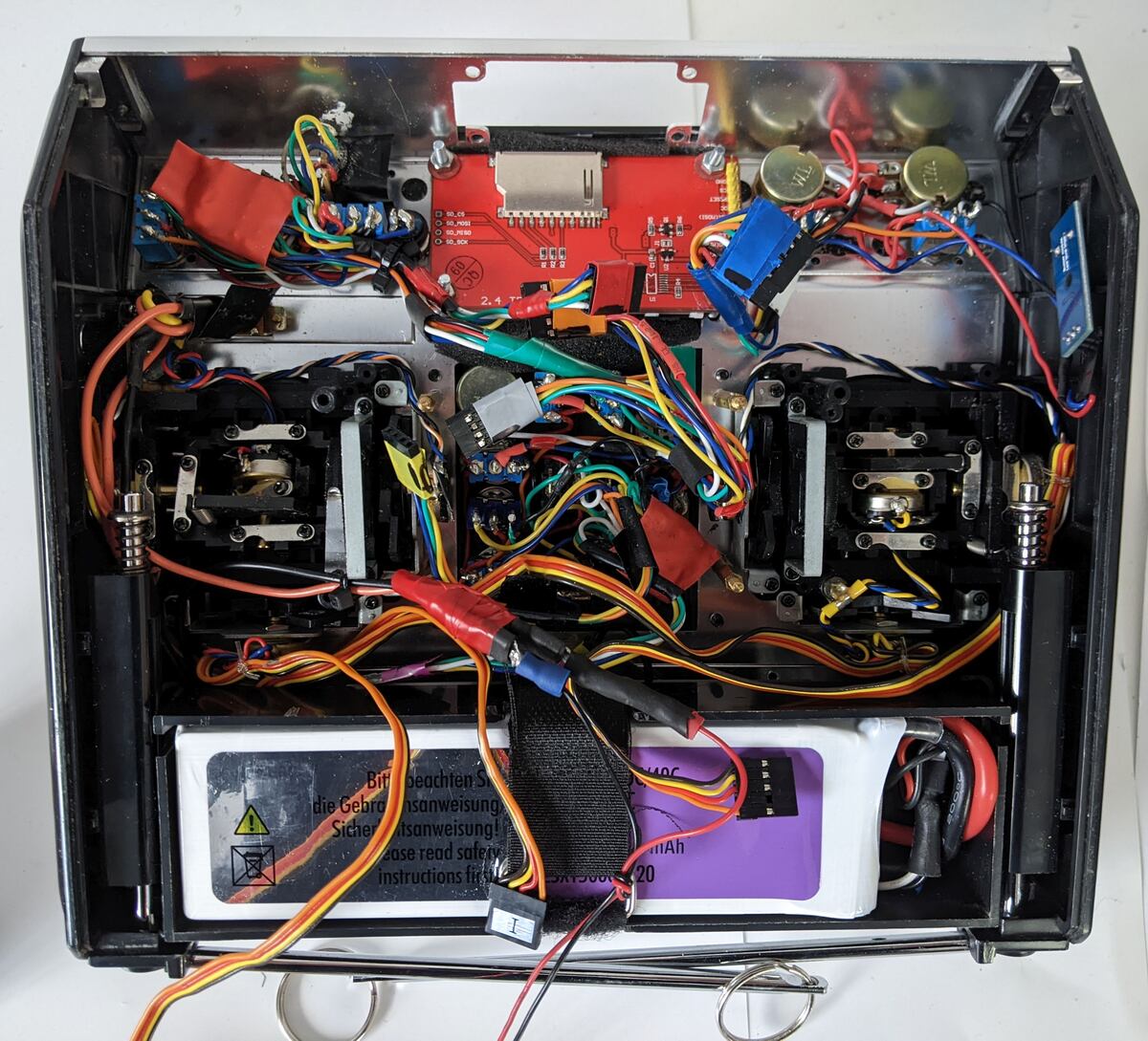

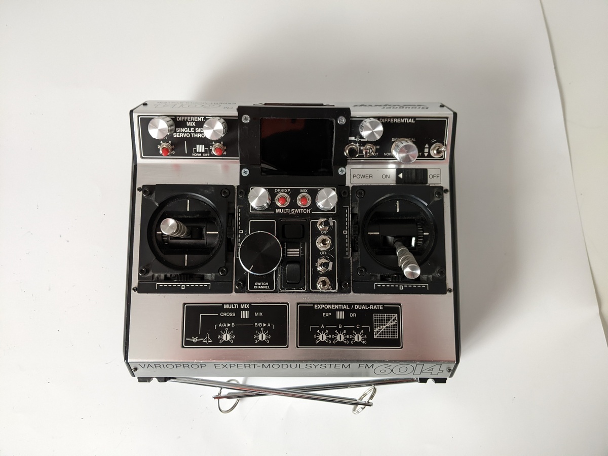

ich baue gerade eine alte Graupner FM6014 Fernsteuerung auf Basis eines Arduino Mikrocontrollers mit Display und diversen zusätzlichen Schaltern und Reglern um. Die Knüppel, Schalter und Potis sind bereits angeschlossen und konnten mit einem separatem Arduino Nano Testaufbau überprüft werden. Die Hardware-Umbauten sind soweit erledigt. Ich hoffe, die beiden angehängten Fotos ermöglichen einen ausreichenden Eindruck:

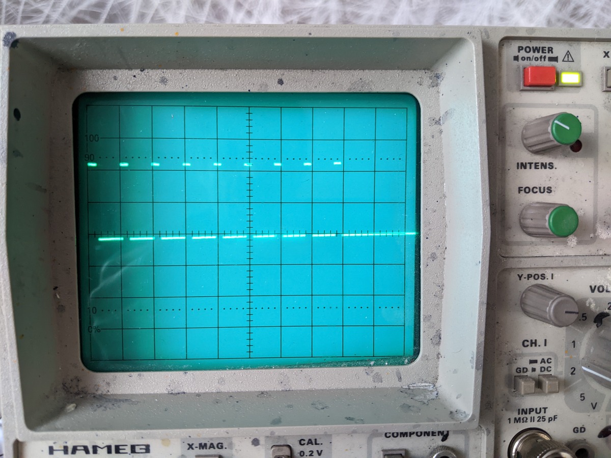

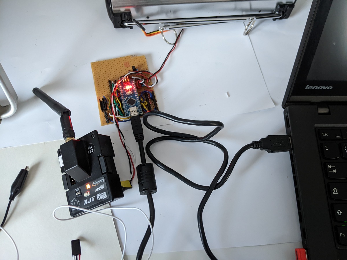

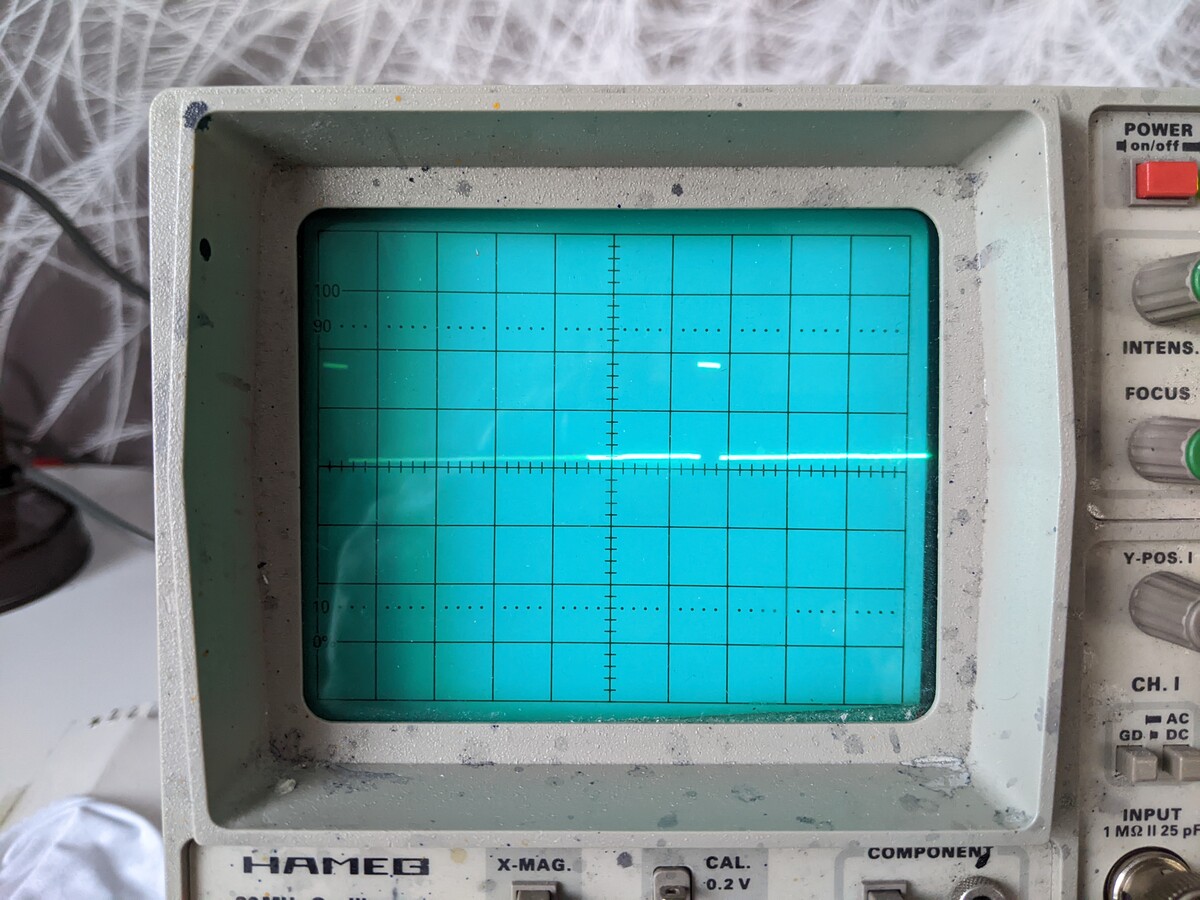

Aktueller Stand: Mit einem Arduino Nano erzeuge ich ein PPM-Signal mit 8 Kanälen und 5V Pegel. Die Versorgung des HF-Moduls erfolgt über die Batterie der Fernsteuerung (Lipo 2S, 7,2V), der Arduino wird vom PC versorgt, Masse ist verbunden. Das PPM-Signal ist soweit in Ordnung, wie die Bilder vom Oszilloskop und Testaufbau zeigen:

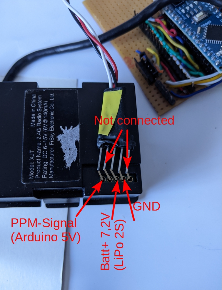

​Das Modul ist mit PPM, Batt+ und Batt-/GND wie folgt angeschlossen: <Frsky_XJT.jpg>
Den gleichen Code zur PPM Ereugung habe ich auch in meinem Vorgängerprojekt mit einem analogen HF-Modul genutzt. Dies hat tadellos funktioniert. Den zugehörigen Arduino Code habe ich angehängt: Test_PPM.ino. Somit scheint die Kette bis zum Eingang HF-Modul korrekt zu funktionieren.

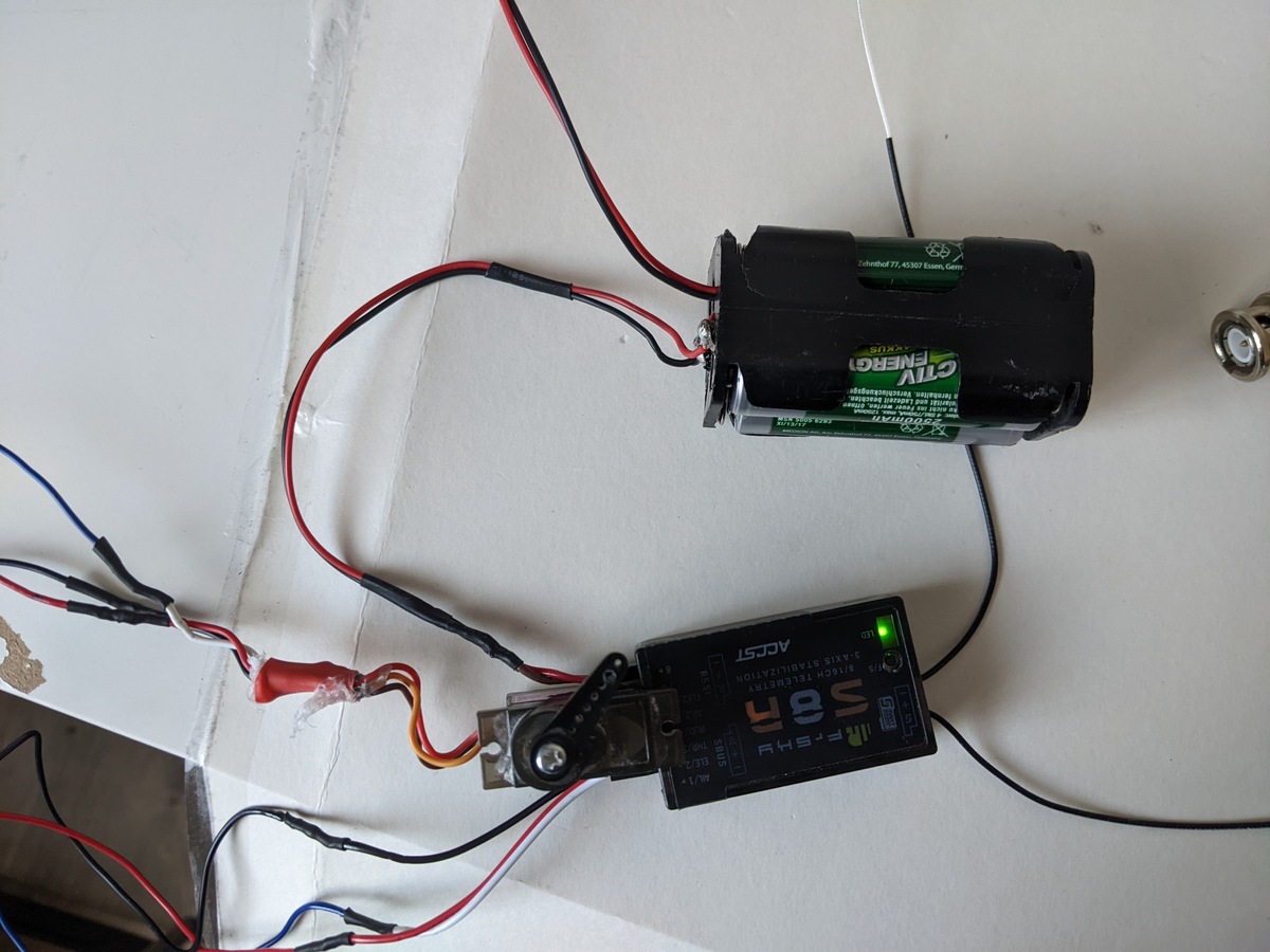

Und nun zu meinem Problem: In meinem Test bespiele ich alle acht Kanäle mit einem Sinus-Signal, sodass sich an jedem Kanal der Servo hin- und herbewegen müsste. Im ersten Schritt habe ich einen Frsky S8R Empfänger verwendet. Diesen konnte ich erfolgreich binden, sowohl der Empfänger als auch der Sender leuchtet grün, allerdings funktionieren die Servos nicht richig:
  • Kanal 1 und 3: keine Reaktion
  • Kanal 2, 4-8: Servo bewegt sich im Sinne eines Sinus hin und her, aber sehr ruckelig und auch leicht verzögert
Das PWM-Signal am Empfänger sieht aber ok aus, an Kanal 1 und 3 konnte ich nichts messen:
  • <PWM-Empfaenger-S8R.jpg>
  • <S8R.jpg>

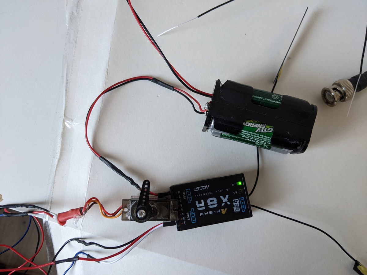

Da sich an Kanal 1 und 3 gar nichts bewegt und die übrigen nicht gleichmäßig bzw. ruckelig, habe ich auf einen defekten Empfänger geschlossen. Im zweiten Versuch habe ich daher zu einem Frsky X8R gegriffen. Auch diesen konnte ich erfolgreich binden, aber leider war es das dann auch. Der Servo zeigt an keinem der Ausgänge eine Bewegung. <X8R.jpg>
Die Pegel für Plus und Minus am Empfänger sind vorhanden (4,8V), der Signalpegel ist 0, also hier kommt nichts an. Sowohl Sender als auch beide Empfänger habe ich mit dem letzten Firmware-Stand begespielt. Leider ist die Doku zu den Frsky-Komponenten sehr düfrtig, bei folgenden Punkten bin ich mir noch nicht zu 100 Prozent sicher:
  • Eingänge HF-Modul korrekt (offene Pins ohne Bedeutung)?
  • Pegel PPM-Signal: 5 V oder wie Batterie auf 7,2V
  • Muss der PPM-Pegel invertiert sein? (Hintergrund: Beim HF-Modul von Graupner gab es einen Transistor zur Invertierung, vermutlich um die Leistung sicherzustellen, ich hatte die PPM-Ausgabe vom Arduino temporär im Code invertiert, aber keine Veränderung feststellen können)
