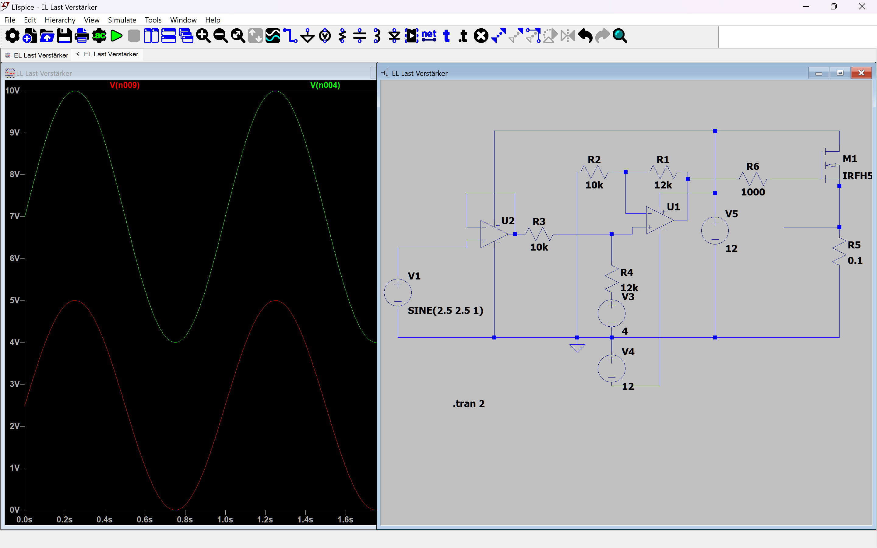

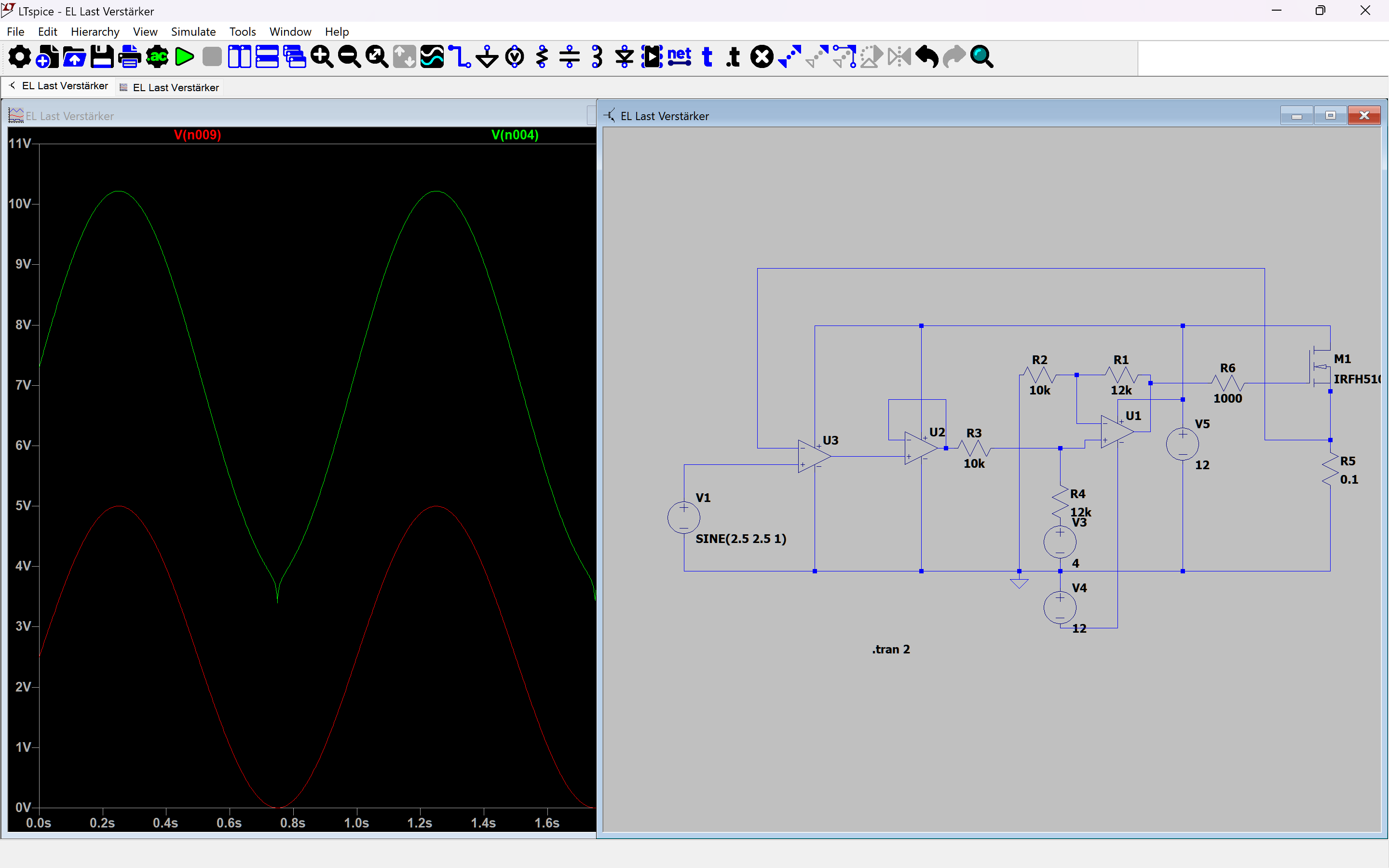

Hallo an alle, Ich war gerade dabei den Schaltkreis für meine Elektrische Last zu entwerfen, komme jedoch irgendwie nicht weiter und vielleicht kennt sich hier jemand besser mit OpAmps aus.
Hier klappt alles. Das Input Signal von V1 (Roter Graph) wird angepasst damit der Mosfet angesteuert werden kann. Signal Grün kommt an Gate Eingang.
Jetzt gibt es aber folgendes Problem. Ich wollte zusätlich einen OpAmp im negativ Feedback Betrieb davor schalten ,damit ich die Änderung des Widerstandes des Mosfets mit steigender Temperatur kompensieren kann. Dabei enstehenen aber diese Spitzen. Ich weiß damit nichts anzufangen.
V1 ist dann zum Schluss die Variable Spannung die über Poti oder Arduino kontrolliert wird und somit den Strom reguliert. Ich denk da fehlt irgendwo ein Widerstand oder nen Kondensator, aber meine Kenntnisse in analogen Schaltungsdesign fehlen da leider. Vielleicht kann mir jemand weiterhelfen.
Häh ? Der zusätzliche OpAmp ist bliss ein Spannungsfolger.
Da er nicht mit -12V versirgt wird wie der andere beeinflusst er kleine Signale.
Aber:
was soll die Schaltung ? Die ist doch völlig abstrus. 1k vor dem MOSFET, Komparator als erster OpAmp, das /kann/ nicht funktionieren, deine ganze Simulation ist realitätsfremd.
Dass eine reale Schaltung 'OpAmp steuert MOSFET' eine zusätzliche Kompensation braucht fehlt hier auch komplett.
Ein IRFH5110 ist kompltt ungeeignet der taugt nicht für DC Fig 8. Maximum Safe Operating Are
Ja, komplett.
Erst Mal: man steuert üblicherweise den Strom in einer elektronischen Last. Da muss man keinen mit der Temperatur steigenden Widerstand des MOSFET ausregeln. Dann sind die meisten an einer schnell regelnde el. Last interessiert, da nimmt man keine 1k vor dem Gate.
Vielleicht hilft https://www.analog.com/media/en/technical-documentation/application-notes/an133f.pdf
Knoten im Kopf? Der OP kennt den Strom über R5, regelt diesen und damit auch den sich ändernden FET aus. Also wozu eine Erweiterung?
Der Widerstand im Source wirkt als Gegenkopplung, mit zunehmendem Strom steigt das Potential von Source und verringert damit die G-S-Spannung.
Lege den Arbeitsbereich kleinste (Akku-)Spannung / größter Strom fest und wähle den Widerstand möglichst hoch. Der nimmt Leistung vom FET weg und wirkt positiv, wenn bei Erwärmung R(DS) geringer wird.
Gib deinen Netzen doch einfach Namen, damit man in der Schaltung direkt erkennen kann, wo die Signale abgegriffen wurden. Mit generischen Namen wie "n004" oder "n009" kann keiner etwas anfangen, weil sie nicht als Label im Schaltplan auftauchen.
