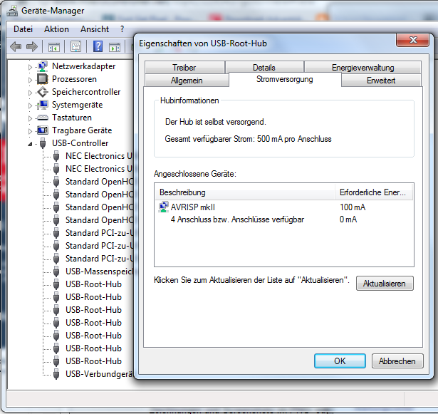

#2315074
Vielleicht ist dein USB-Hub überlastet.
Der AVRISP meldet sich mit 100mA beim Hub an, wenn du nun noch ein
Massenspeichergerät (z.B. Kartenleser, Festpaltte o.ä.) am gleichen Hub
hängen hast und es mehr als 500mA werden würden, dann wird das Gerät
wieder abgeschaltet. Kannst du im Gerätemanager nachsehen (einfach die
Hubs durchklicken und bei der Stromversorgungn schauen).
Ansonsten pauschal mal ein paar USB-Port durchtesten.

#2315100
Bei WinXP sind die Hubs glaub ich unter Systemgeräte, da müsstest du
dann genauso den Stromversorgungs-Dialog haben (war bei mir zumindest
immer da).
Das der Treiber als nicht installier da steht kann natürlich auch daran
liegen, dass das Gerät quasi gleich wieder rausgeschmissen wird.

Bei mir ist der der Dialog Stromversorgung nirgends zu finden. außerdem
ist kein anderer USB Stick oder ähnliches angeschlossen.
Der USB-Root-Hub wird bei mir auch unter USB-Controller aufgeführt,
jedoch wie bereits beschrieben gibt es unter Eigenschaften kein
stromversorgungs dialog.
Ich bin für jeden Ratschlag offen
#2315124
Gibts definitiv:
http://extreme.pcgameshardware.de/attachments/236271d1275943565-externe-festplatte-funktioniert-einem-rechner-nicht-usb-root-hub-stromversorgung.jpg
Hast du trotzdem mal nen anderen Port versucht? Mal ein anderes Kabel
versucht (PC => ISP)
Mal unter den System-Ereignissen geschaut (Rechte Maustaste Arbeitsplatz
=> Verwalten => Ereignisanzeige => System bzw. Anwendung)
