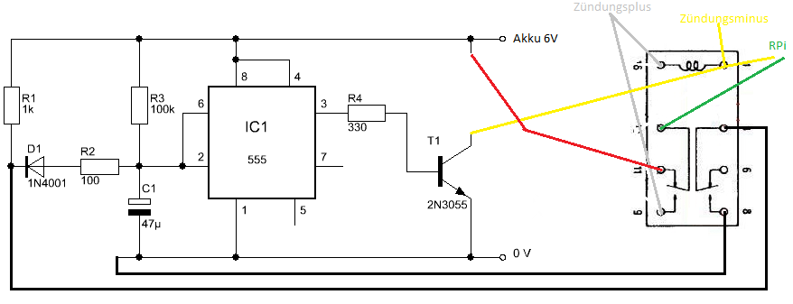

Liebe µC-Community!
Ich hab ein Problem eine Schaltung zu entwerfen, welche folgende Dinge
abdecken soll:
-Ausschaltverzögerung und
-Unterbrechungsfreie Stromversorgung
-wenn möglich Akku-Aufladefunktion
Die Schaltung soll so funktionieren, dass 2 Stromquellen
(Zigarettenanzünder 5V und Akku) genutzt werden, um einen Mini-PC
(Verbrauch unter 2W) anzutreiben.
Solang der Zigarretenanzünder Strom liefert, soll der PC über den Strom
bekommen (und auch die Akku-Batterien laden, das ist aber eher niedriger
Priorität).
Sobald dieser jedoch weg ist, also Zündung abgestellt, soll der PC noch
für ein paar Minuten weiterlaufen, mit dem Strom des Akkus.
(Und falls ein Taster gedrückt wird, den zählen zurücksetzen, was aber
dadurch gehen sollte, dass ich einen unterbrochenen Kabel vom Akku auf
den Zigarettenanzündereingang lege)
Die Ausschalteverzögerung hab ich hier schon gefunden:
http://www.elektronik-kompendium.de/sites/slt/0206241.htm
Jedoch wie der Strom unterbrechungsfrei weiterlaufen, und der Timer des
NE55 gleichzeitig aktiviert werden soll, ist mir leider durch ein
fehlendes Studium in dem Bereich unklar (Versteh kaum Transistoren, noch
woher ich 0V herbekomme).
Wäre super, wenn Ihr mir helfen könntet!
Mit freundlichen Grüßen
Der Hilflose
#3027181
Dir ist bestimmt klar, dass im Auto auch ein Akku ist? Versorg den
Mini-PC doch über ein 6V-Relais, das an einem USB-Port ohne
Standby-Power am Mini-PC selbst hängt. Zum Anlassen des Mini-PC muss nur
mit einem Taster der Relaiskontakt überbrückt werden. Etwa so:
          Taster
Dauer-  | RE1-NO |                                       _
 Plus   |   /    |    ______         _________  +5VUSB  |/| RE1-Spule
+14V o--*--* *---*---|      |  ATX  | Mini-PC |---------|/|--+
                     | PSU  |=======|  #####  |         |_|  |
 GND o---------------|______|       |_________|--------------+
                                                GNDUSB
Solang der Mini-PC sich nicht selbst abschaltet oder runtergefahren
wird, zieht das Relais an und hält die Pico-PSU für den Mini-PC am
Laufen.
mfg mf

Jaja, schön für euch das Ihr was zu lachen hattet.
> Laufen.
Danke schonmal für deine ernstgemeinte Antwort!
Doch der Mini-PC sollte nur laufen, wenn man im Auto sitzt. Also während
die Zündung an ist, und ein paar Minuten danach. Richtig
heruntergefahrend wird er nie.
