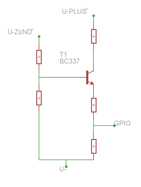

Moin Community,
ich hab zwar eigetnlich Ahnung von Elektronik, allerdings schon zu lange
aus dem Thema raus.
Ich möchte gerne einen Raspberry Pi im Auto verbauen. Dazu möchte ich
überprüfen ob der Motor läuft oder nicht (Zünd-Plus Ja/Nein).
Das Signal am Raspberry Pi sollte nicht größer als 5V sein, daher habe
ich mir gedacht (zur Sicherheit) bastel ich einen Transistor vor.
Um die ganze Sache möglichst einfach zu machen, hab ich kurzerhand den
angehängten Aufbbau gemacht.
Alle Widerstände habe ich kurzerhand mit 10k dimensioniert. U-Plus und
U-Zünd sind 12V bzw. U-Zünd natürlich auch 0V wenn der Motor aus ist.
Kann ich das so machen oder durfte man am Emitter nichts anschließen?
Ich brauch ja nur ein Signal für die Steuerung, also keinerlei Belastung
oder sonst was. Müsste ja dann der Transistor eigentlich ab können.

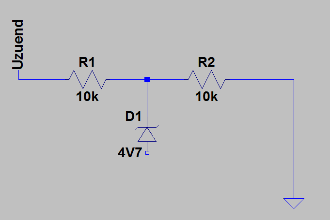

Ja, schon klar :) Mir reicht es zu Wissen dass der Schlüssel gedreht
ist, das mit dem Motor war natürlich quatsch.
Ich hätte noch 4v7 Zehnerdioden da. Heißt ja bei 4,7V in Sperrichtung
lässt sie durch, aber wie hoch ist die belastbar? ... Ich muss wirklich
mal wieder mehr Elektrotechnisches machen.
Edit:
Aufbau so wie angehängt? hab dann ja Ca. 4V hinter der Z-Diode.
Den zweiten Aufbau, der erste is natürlich non-sense.
#4572782
Kann mir mal irgend jemand erklären, warum so viele Leute immer
Bipolartransistoren in Kollektorschaltung (=Emitterfolger) verwenden
wollen, wenn eigentlich eine Emitterschaltung angebracht wäre?!?
Das scheint ein Phänomen allgemein umsichgreifendes Phänomen zu sein. Es
vergeht kein Tag, an dem man nicht so etwas sieht...
Gast #4572807
Das ist beides Nonsens. Beide Schaltungen haben nur ein
Eingangs- aber kein Ausgangssignal (man könnte Stub dazu
sagen). In der einen Schaltung hängt eine Diode einfach
so in der Luft, macht also nichts ausser unterhaltsam da
zu hängen und Platz zu verbrauchen.
#4572816
> wollen,
Nun, speziell wenn man LED (-Anzeigen) treiben will, braucht man
so oder so noch einen Vorwiderstand. Da kommt es auf die etwas
höhere Basisschwellspannung nicht an. Dafür spart man sich den
Basisvorwiderstand.
#4572935
> Basisvorwiderstand.
Ja, in diesem speziellen Falle sehe ich das ein, sofern die
Versorgungsspannung groß genug (bzw. die LED-Flussspannung klein genug)
ist.
Im vom TO vorgestellten Falle würde ich aber einen NPN in
Emitterschaltung betreiben.
Kollektorwiderstand von C an +3.3V (vom Raspberry), dann stimmt der
Ansteuerpegel gleich. Eingangssignal über Vorwiderstand auf die Basis,
evtl. noch einen Widerstand von B nach GND und fertig.
Natürlich invertiert diese Schaltung im Gegensatz zu der vom TO
gezeigten. Das kann man ja aber in der Software berücksichtigen.
Vorteile gegenüber der Schaltung des TO:
weniger Widerstände, Ausgangspegel stimmt, Übertragungsverhalten der
Schaltstufe ist steiler.
Gast #4572946
Kannst du, ist aber merkwürdig.
Dein rPi wird mitGND an Masse des Fahrzeigs hängen und hoffetnlich eine
KFZ tauigliche Stromversorgung haben (Zigarettenanzünderadapter oder
so).
Da reicht zur Erkennung ob an Klemme 15 Batteriespannung anliegt ein
einfacher Vorwiderstand.
Klemme15 --100k--|pRi Digitaleingang
Will man hochfrequente Störungen ahalten noch gefiltert von einem
Kondensator
Klemme15 --100k--+--1k--| rPi Digitaleingang
                10nF
               Masse
Der rPi glaubt dann, an Klemme 15 läge Spannung an, wenn die Spannung
dort über 0.8V von Masse entfernt ist. Will man den Schaltpunkt lieber
bei 6V, benutzt man einen Spannungsteiler
Klemme15 --100k--+-----+--1k--| rPi Digitaleingang
                15k  10nF
                GND   GND
Die Schaltungen sind sicher gegen positive und negative Überspannungen
bis 10000V, halten also alles aus was im Wagen so kursiert.

Frickelfritze:
Entschuldigen, ich hab an der Diode vergessen zu bezeichnen dass dort
der RPi hin soll. Hängt natürlich nicht in der Luft.
