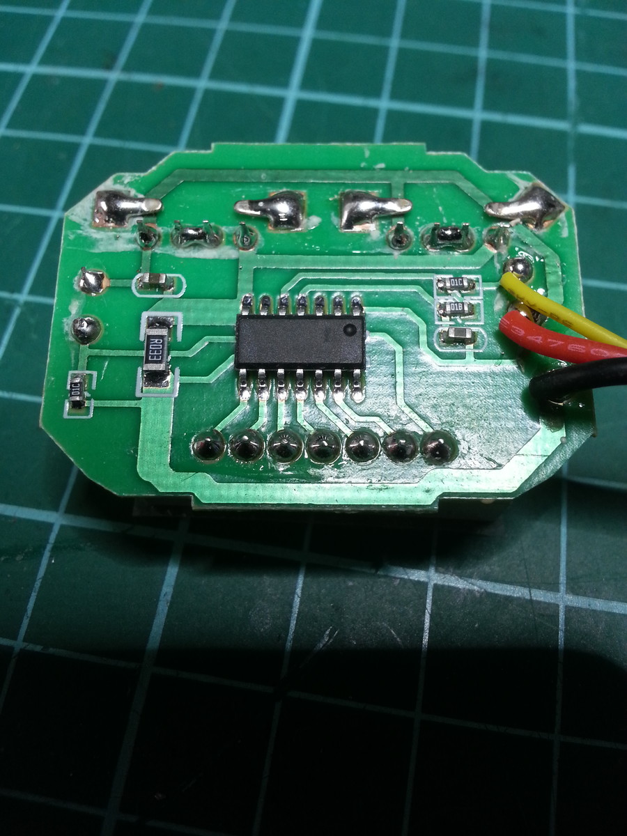

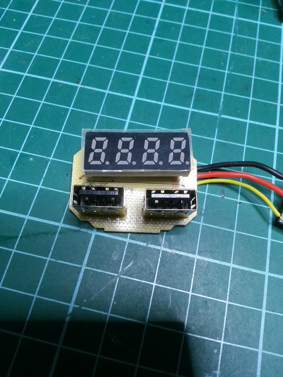

Die Anzeige ist in einem Auto USB Lader verbaut. Sie wird mit nur 7 Pins
angesteuert.
Meine Frage : kennt jemand diese Anzeige und weiß mit welchem Protokoll
sie funktioniert?
Im WWW habe ich keine Info gefunden.

Charlieplexing wird es sein, denn die Segmente leuchten je nach Anzahl
aktiver Segmente unterschiedlich hell. Das ist typisch für diese Art der
Ansteuerung.

Ein Hinweis könnte eine möglicherweise vorhandene Beschriftung auf dem
14-poligen Kollegen geben. Verfolgung der Leiterbahnen, i.e. Aufnahme
des Schaltplans sollte bei dem Umfang auch keine Großtat sein.
