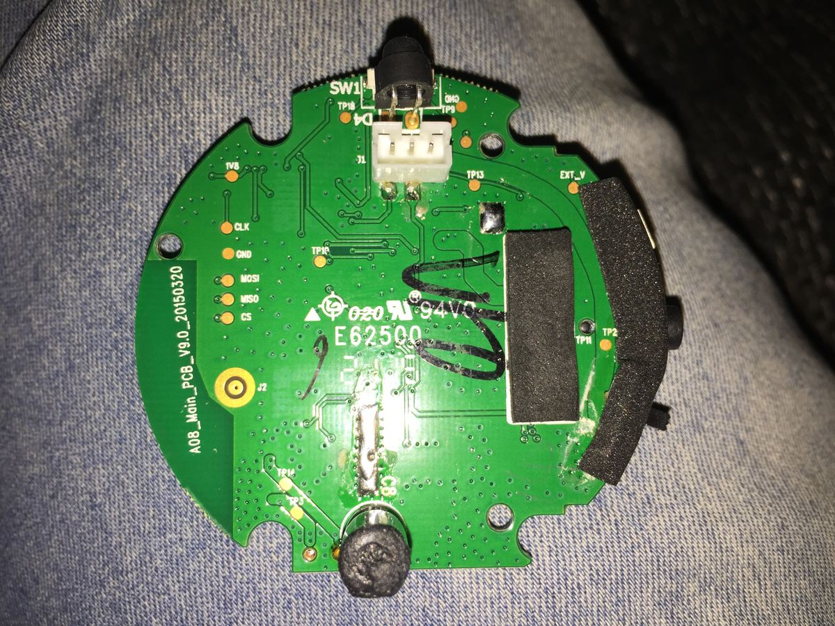

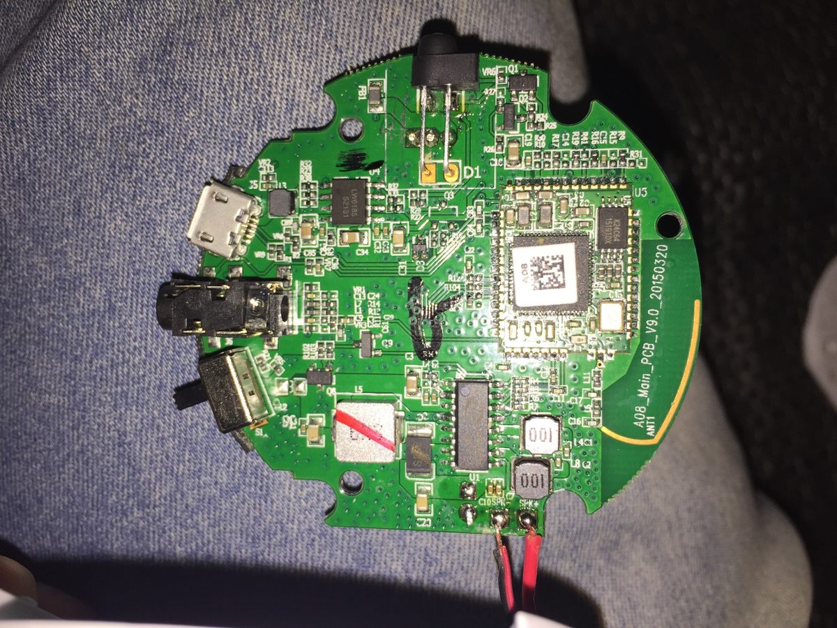

Ich möchte den Bluetooth Empfänger aus einem mobilen Lautsprecher als
„Adapter“ zwischen Handy und AUX Eingang im Auto verwenden. Nun bin ich
aber unschlüssig, wo ich das AUX Signal an der Platine abgreifen kann?
Ich habe lediglich den die Kabel des angeschlossenen Lautsprechers, dies
kann ich ja aber nicht in einen AUX Eingang einspeisen oder?
Noch als Anmerkung, die weiße 3 Polige Buchse auf dem 2. Bild ist der
Akkuanschluss.
Die beiden Kabel im ersten Bild rot/schwarz sind der Anschluss für den
integrierten Lautsprecher.
Danke im Vorraus!

#5642749
im Prinzip kannst du das machen. Alleerdings gibt es da noch kleine
Probleme.
1) Der Pegel des Lautsprecherausgangs wird für den Line-In etwas zu hoch
sein. Das kann man beheben, indem man einen Spannungteiler ca. 10:1 bis
20:1 vor den Line-In setzt (z.B. 2,7kOhm/270Ohm).
2) Wenn das Gerät mit einer externen Stromversorgung betrieben wird, hat
der Lautsprecherausgang evtl. einen von Masse abweichenden Pegel.
Das Problem kann leicht behoben werden, wenn man das Lautsprechersignal
über 2 Kondensatoren auskoppelt (z.B. 1uF).
Gruß Öletronika
OP #5642766
Ok, das klingt ja schon mal ganz gut! Ich werde morgen mal messen,
allerdings fällt mir jetzt gerade auf, ich hab ja dann nur ein „Mono“
Signal oder? Weil dhier wird ja nur 1 Lautsprecher angesteuert. Ich muss
ja im Auto aber mit der 3,5mm Klinke ran und die ist ja 3 polig oder?
Grüße
#5642927
Das größere IC rechts unten bei den Lautsprecheranschluß könnte der
Verstärker sein.
Mal hier die Bezeichnung Posten damit man nach ein Datenblatt suchen
kann.
An dessen Eingang könnten noch mit etwa Linepegel R und L anliegen.
Da könnte man das Signal in Stereo abgreifen.
