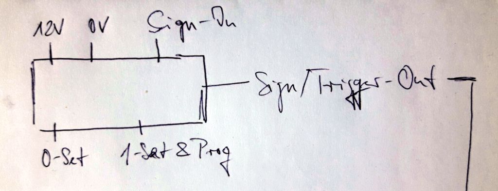

Dazwischen stelle ich mir soetwas vor, wie skizziert. Der für mich
entscheidende Punkt ist, dass ich bei anderen Reifen oder
Fahrzeugwechsel quasi jederzeit den Adapter neu kalibrieren kann: ich
fahre eine Strecke von 1km. Am Anfang drücke ich per Taster auf "0-Set"
und am Ende des Kilometers auf einen anderen Taster "1-Set&Prog" zur
Programmierung. Programmierung heißt, dass die während des Kilometers
gezählten Eingangssignale ins Verhältnis zu den 100 erforderlichen
Ausgangssignalen (100x10m=1km) ausgerechnet werden und in einen
Flashspeicher oder Ähnliches geschrieben werden. Dieses Verhältnis soll
von dem Moment an verwendet werden.

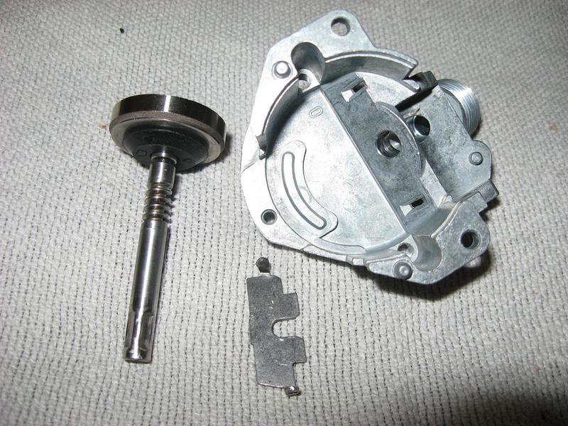

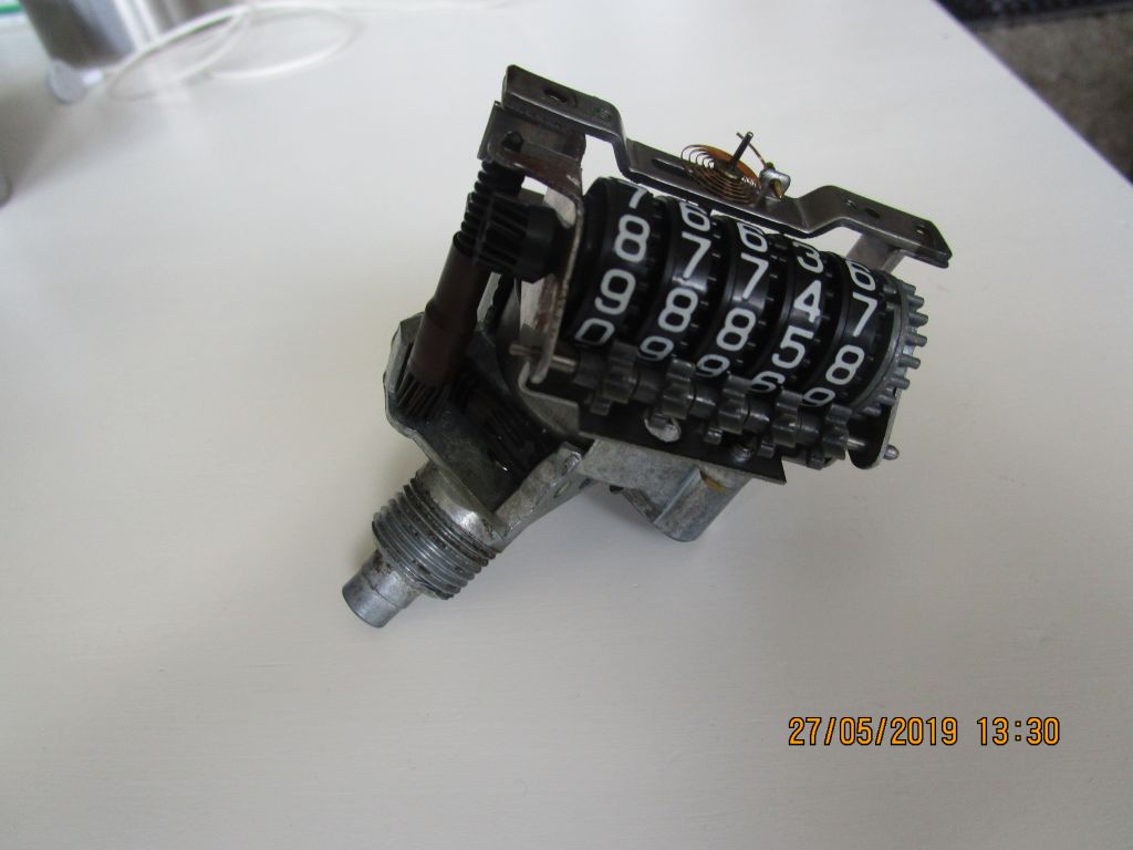

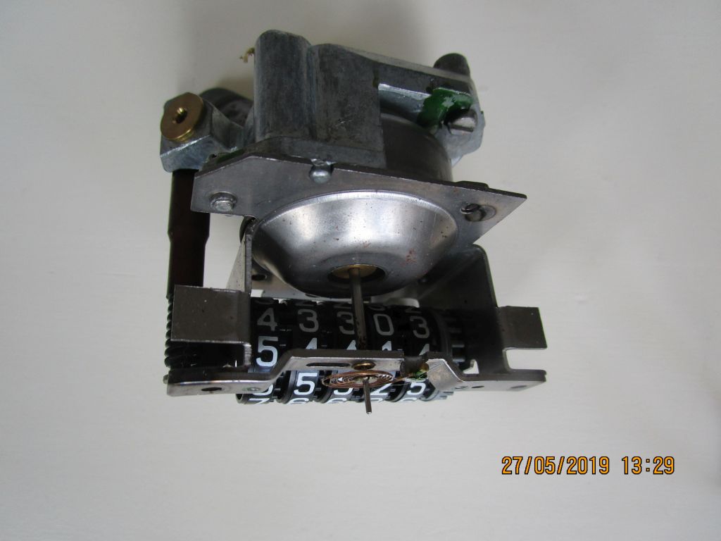

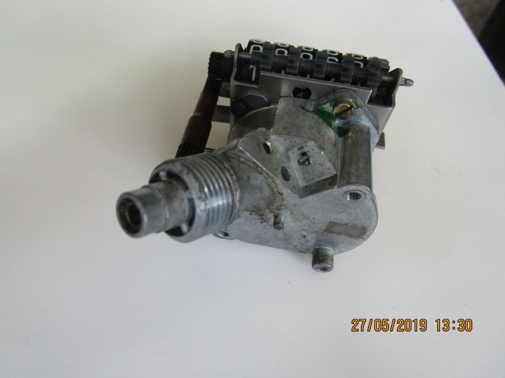

(Firma: privat) #5856950
schneider schrieb:
> in dem topf auf bild 4 dreht sich eine magnet.
> halt da mal eine Büroklammer dran und schau ob du was sehen / spüren
> kannst
Hmm. Also mit der Büroklammer konnte ich nichts spüren. Dafür jedoch
weiterrecherchiert: es ist wohl ein kreisrunder Dauermagnet drin. Taugt
der zum Abtasten? Dafür müsste er doch besser oval oder zumindest
unterbrochen sein, oder?
Fotos sind hier ausgeborgt:
http://wiki.vw-183.de/index.php/Defekte_am_Tachometer_und_deren_Reparatur

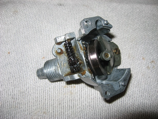

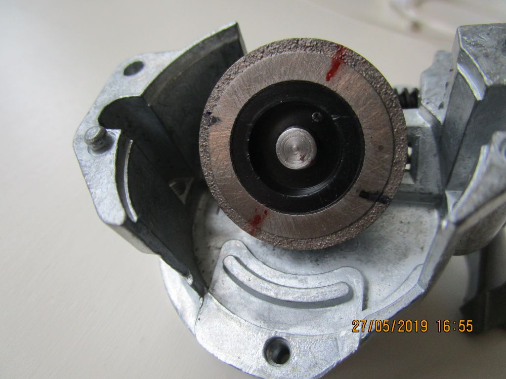

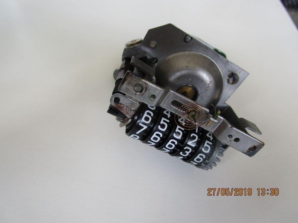

(Firma: privat) #5857058
Ok. Habe den Tacho nun weiterzerlegt und einen Magneten in die Nähe
gehalten:
Bei dem einen Pol des herangehaltenen Magneten (Plus- oder Minuspol ist
nicht erkennbar) zentriert die Magnetscheibe je nach Ausgangsstellung
der Magnetscheibe auf einen der roten Striche,
beim anderen Pol des herangehaltenen Magneten zentriert die
Magnetscheibe auf einen der schwarzen Striche.
Unter die Magnetscheibe an den Gusskörper ließe sich ein Hallsensor
kleben.
Taugt das?
(Firma: matzetronics) #5857085
Phulc F. schrieb:
> Taugt das?
Bestens. Ein in die Nähe montierter Hallsensor sollte dann abwechselnd
low und high am Ausgang liefern.
Man kann ein fertiges Modul wie das hier benutzen:
https://www.pollin.de/p/hall-sensor-modul-daypower-lc393-810567
Oder selber mit dem Hallsensor basteln:
https://www.pollin.de/p/hall-effekt-sensor-micronas-hal510ua-e-1-a-2-00-10-stueck-180072
Gast #5857207
schön.
nimm besser einen latching hall sensor und nicht das Modul.
dieser wird durch einen N Pol eingeschaltet und durch einen S Pol
ausgeschaltet (oder umgekehrt, ist aber egal), damit stellst du sicher
dass du immer ordentliche signal hast und prellen jitter oder sonstiger
dreck entsteht erst gar nicht.
hast du neben dem sensor noch etwas platz? dann bau dort eine kleine
Lochrasterplatine für die Bauteile auf seite 11 hin.
https://cdn-reichelt.de/documents/datenblatt/B400/TLE49X5L.pdf
wenn du wirklich viel platz hast bau auch einen ordentlichen Stecker da
hin.
https://www.reichelt.de/einbausteckverbinder-m8-3-pol-stecker-0-5-m-lut-0830-t8cw03-p223099.html?&trstct=vrt_pdn
[OT] ist  Overkill, aber die 4,5 € sind gut angelegt. und das teil macht
nie mehr Ärger.
[/OT]
