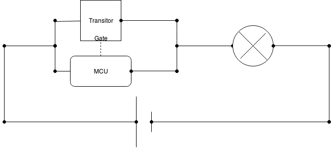

Es geht darum, dass ich mit einem Mikrocontroller einen RC-Schalter
bauen will.
Dabei soll der Mikrocontroller selber auf der Leitung liegen die er
unterbricht.
Meine Idee ist dass der MCU mit dem schaltenden Transistor parallel
geschaltet sein soll und der Verbrauch dahinter in Reihe liegt.
Wenn der Transistor geschlossen ist liegen die 12V der Leitung über dem
MCU und der Verbraucher (ein E-Motor) läuft nicht.
Wenn der Transistor öffnet läuft der Motor und über dem MCU fällt quasi
keine Spannung ab -> er geht aus.
Was ich gerne erreichen würde ist, dass der Transistor sobald er
geöffnet wurde offen bleibt, sodass der MCU nicht mehr benötigt wird.
Dieser offene Status vom Transistor soll resettet werden, wenn die
Spannungsversorgung ausgeschaltet wurde.
Angefügt könnt ihr eine einfachen Schaltplan der Problematik finden
Ich hoffe ihr könnt mir helfen.
Vielen Dank!!

Die Begriffe "offen" und "geschlossen" verwendets du falsch.
So oder so kann das nicht funktionieren, weil die Stromversorgung des
Mikrocontroller ausfällt, sobald der Transistor den Verbraucher
einschaltet.

Das funktioniert so nicht. Mit einem Thyristor hingegen könnte man sowas
(unter bestimmten Randbedingungen) machen.
Das funktioniert dann aber auch nur deshalb, weil ein Thyristor
eigentlich aus zwei (komplementären) Transistoren besteht...

Das Bauteil, dass du suchst, ist vermutlich ein Thyristor. Aber ganz so
einfach ist das nicht, weil Motoren keine simplen Lasten wie Widerstände
sind. Sie haben eine Induktivität, einen gewissen Anlaufstrom und
fungieren zeitweise als Generator. Daraus ergeben sich eine Menge
Seiteneffekte, die es zu berücksichtigen gilt.

Sog. Selbsthalteschaltung, aber woher soll der Transistor wissen,
das er abschalten (nichtleitender Zustand) soll?

1) Mit einem Transistor geht das ganz grundsätzlich garnicht.
2) Mit einem Thyristor (eigentlich zwei Transistoren) geht es nur unter
   bestimmten Randbedingungen, also eben gerade nicht universell.

Dieses Konzept kann nur mit kleinen Spannungen von etwa 2-5V
funktionieren. Universell ist das nicht.
Da du so sparsam mit Rahmenbedingungen nust, kann ich Dir ebenfalls nur
ein Relais in Selbsthalteschaltung empfehlen. Dann kannst du allerdinfs
dein 2-Draht Konzept nicht umsetzen. Du brauchst eine dritte Leitung zur
Stromversorgung des Relais.
Dami kannst du dann auch gleich den Mikrocontroller versorgen. Der kann
dann dauerhaft laufen, so dass wiederum der Zenober mit der
Selbsthaltung entfällt.

RS-Flip-Flop, hat zwei Eingänge, ein Eingang zum Einschalten
und ein Eingang zum Ausschalten (rücksetzen und setzen).
Oder Trigger-Flip-Flop mit ein Takteingang.
Siehe hier:
https://www.elektronik-kompendium.de/sites/dig/0210033.htm
Die Zustände bleiben aber nur erhalten wenn die
Stromversorgung nicht ausfällt, ansonsten brauchst
du bistabile Relais.

Ich habe mir jetzt die vorgeschlagenen Lösungen angeschaut und wenn ich
diese richtig verstanden habe sind sowohl der Thyristor als auch das
Selbsthaltende Relay genau das was ich suche.
Das sich die Schaltung bei "Stromausfall" resettet ist ja ebenfalls
gewünscht und somit genau richtig.

Das geht nicht mit einem Transistor, aber mit einem Thyristor.
Je nach Motorstrom so was wie C106M1.
Gast #5901489
Wieso? der rechte Anschluss leigt doch (über den niederohmigen)
Verbraucher quasi auf Masse. Darüber liesse sich der µC betreiben.
Schaltet der Verbraucher zu, hebt dieser natürlich das Massepotenzial
an, logisch. Muss man dann eben am µC dafür sorgen, das da immerwieder
mal masse anliegt (Verbraucher kurz abschalten) und die mit einm
Kondensator das Massepotntial für den µC, solange der verbraucher die
Masse "hochzieht", erhalten bleibt.

OP #5901802
Hallo zusammen!
Vielen Dank, dass ihr euch immer noch so aktiv mit dem Thema beschäftigt
und mir als Gärtner die Elektrotechnik näher bringt ... ich bin sehr
motiviert in dem Bereich zu lernen.
Ich dachte, dass es die Beschreibung nur unnötig verlängern würde,
deshalb habe ich nicht genau beschrieben, warum ich das so machen will
aber mache es natürlich gerne!
Meine Idee ist es die Dieselpumpe von meinem Auto mit dem
ferngesteuerten Schalter zu unterbrechen. Dabei ist es ja im Auto so,
dass nur die Plusleitung als Kabel verlegt wird und als Masseleitung die
Karosserie dient.
Ich habe mir also gedacht, dass es zwei Möglichkeiten gibt die
Plusleitung der Dieselpumpe zu unterbrechen.
1.: Man Schaltet MCU und Dieselpumpe parallel muss dafür aber den MCU an
die Karosserie anschließen sprich ein Loch in diese Bohren oder
2.: man schafft es, finde ich sehr elegant, auf eine Art und Weise nur
das Kabel einmal durchzuschneiden und den MCU mit Transistor(en) oder
Relay ohne Loch in der Karosserie anzuschließen. Dabei bin ich dann auf
das Problem gestoßenen was hier diskutiert wird.
Achso, statt Loch in der Karosserie ein Kabel bis zur Batterie führen
ist auch viel Arbeit und eben ja evtl unnötig wenn das andere möglich
ist.
Und warum ich das Ganze generell verwendbar bauen will, ist weil man den
Schalten dann auch an anderen Stellen im Auto verwenden kann (um andere
Verbraucher zu unterbrechen).
Ich hoffe das hilft jetzt bei der Lösungsfindung :-)
Vielen Dank nochmal für eure Hilfe!
ps.: ein Relay mit Selbsthalteschaltung führt mein lokaler
Elektrobauteileladen nicht, weil es zu teuer ist (ca 20 Euro).
Im Vergleich Thyristoren hat er ab einem Euro.
Gast #5901836
ich steuere so meine H7 Glühlampen. Auch nur im Pluszweig ohne ein Loch
in die Karosserie bohren zu müssen. betreibe diese aber im AN/AUS
Betrieb 8msekunden an, 2msekunden aus. in der "aus-Zeit" versorge ich
den µC über den Lampendraht mit Masse, bildlich gesprochen...
Aber. Masse findet sich doch überall am Auto.
#5901842
> ist.
In einem Auto hat doch jeder Verbraucher einen Masseanschluss. Da
sollte es doch nicht so schwierig sein, in der Nähe einen Anschluss zu
finden, den man mitbenutzen kann.
Den Aufwand halte ich in jedem Fall für geringer als deine
Serien-Lösung. Denn sie ist bestimmt nicht trivial.
Gast #5901950
Wenn das Einziehen einer Ader und das Bohren von einem Loch schon als
grosser Aufwand gesehen werden, dann ist Ausführen der elektrischen und
elektronischen Arbeiten absolut unbewältigbar. Da ist noch einiges mehr
zu tun. Ich meine, Hans, du unterschätzt den Aufwand von dem Ganzen.
#5901992
...und ich hätte kein gutes Gefühl, so etwas in die Motorumgebung
einzubauen! Radio oder Lampen, meinetwegen, aber Dieselpumpe!? Wenn dir
bei Tempo 130 schon mal der Motor ausgegangen ist, dann verstehst du,
was ich meine...
Gruß Rainer
