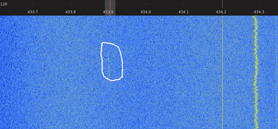

Hallo
Ich habe mir einen DVBt Stick gekauft und wollte diesen als SDR
verwenden. Viel Ahnung habe ich nicht aber Google konnte soweit helfen
das es halbwegs funktioniert.
Als Software verwende ich Gqrx unter Ubuntu.
Meine frage ist es normal das es kaum was Empfängt? Gibt es eine Gain
Einstellung?
Auf dem Bild halte ich einen nicht ganz schwachen 433,92 Mhz Sender
direkt gegen die Usb Stick Platine. Dann sieht man minimal Ausschlag.
Halte ich den Sender nur einige cm weiter weg is nix mehr. Halte ich den
Sender gegen die Antenne kommt auch nix. Abziehen der Antenne bringt 0
Veränderung im Wasserfall.
Radiofrequenzen und so zeigen auch nur rauschen.
Ganz grob vermute ich das der Eingangsverstärker nicht arbeitet. Aber
das ist mein erster Dvbt Stick.
Welchen? Woher?
Und die läuft worauf? Wie weit ist der Stick vom Rechner weg?
Wegstaben V. schrieb:
> es gibt doch ein starkes Signal bei 434,3 MHz.
Könnte sein, dass das die Eingangsstufe sauber zuregelt...
Michael Oe schrieb:
> Meinem Handscanner nach ist da nix.
Und bei 1/3 dieser Frequenz? Oder 1/5 dieser Frequenz?
> Einstellung?
Geh doch mal auf die UKW-Frequenzen, 100-108MHz.
Da muss auf jeden Fall eine Signal herein kommen.
Ich kann jetzt nur von meinem System, Win10 und HDSDR ausgehen:
Beim Start wird eine ExtIO_RTL2832.dll geladen.
In selbiger, man kann sie unter HDSDR aufrufen, kann man sowohl Gain,
alsauch  Tuner-AGC und RTL-AGC einstellen.
Ich vermute das Dein Sender weder ganz exakt auf dieser Frequenz sendet
noch der RTL Stick ganz exakt in seiner Frequenzanzeige ist.
Das ist ein vergewaltigter DVB-T Chip, kein Funkmessplatz.
Dafür kann man da ganz lustige Sachen mit machen.
Du hast vermutlich so weit hineingezoomed und sucht so intensiv an genau
dieser Frequenz das Du nichts siehst was darum herum passiert.
