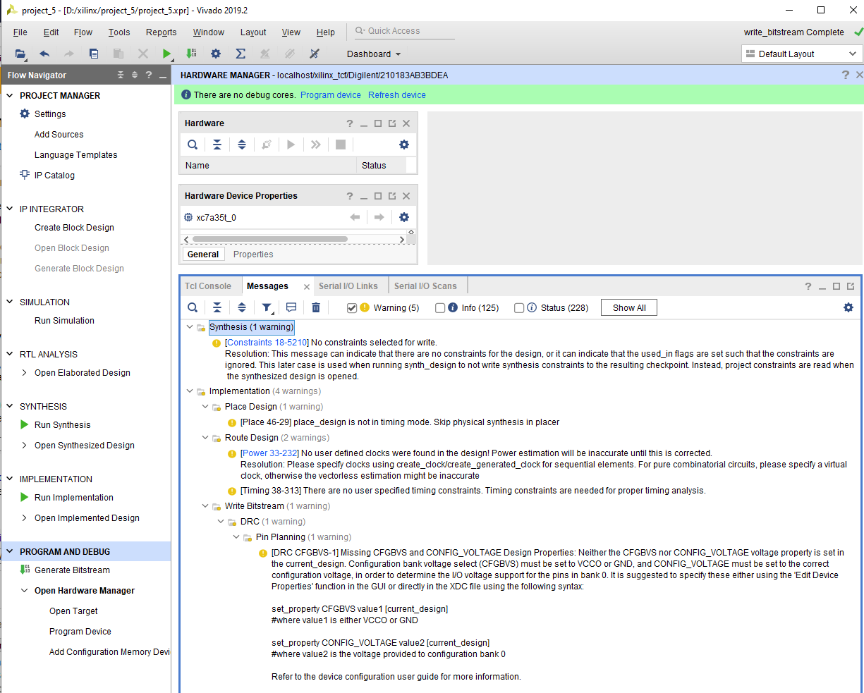

ich habe ein kleines Anfängerprojekt geschrieben und versuche die
Warnungen, die mir angezeigt werden, zu verstehen. Als Bild habe ich die
Warnungen angehängt, ebenso wie das Projekt.
Es blinkt eine LED, sonst passiert nichts. Was besagen die Warungen?
Muss ich sie beachten und wie bekomme ich sie weg?
#6043635
Naja, steht ja alles da. Du brauchst noch ein Constraints file. XDC ist
das. Darin solltest du mindestens die Taktfrequenz angeben (1. Warnung)
und dann welche Spannung die Bank 0 hat, 2. und 3. Warnung. Wie genau
steht ja da. Die Sachen kannst du vielleicht auch aus einem Beispiel für
das Basys kopieren.

#6044034
Lothar M. schrieb:
> Christian R. schrieb:
>> Du brauchst noch ein Constraints file. XDC ist das.
> Seltsam ist allerdings, dass die Toolchain angesichts der blinkenden LED
> doch zumindest den Takteingang und den LED-Ausgang "getroffen" hat.
> Fazit: irgendwas passt mit dem Constraints File oder dessen Einbindung
> ins Projekt nicht ganz.
Stimmt, das xdc File wird da sein, aber da drin fehlt ziemlich
offensichtlich das "create_clock" und die VCC0 Config.
So in etwa müsste das dann aussehen:
set_property CONFIG_VOLTAGE 3.3 [current_design]
set_property CFGBVS VCCO [current_design]
create_clock -period 10.000 -name CLK -waveform {0.000 5.000} [get_ports CLK_IN]
Aber natürlich angepasst an dein Board, also NICHT einfach
abschreiben. ;)
Gast #6044048
Steht doch alles da, nix mit seltsam.
Es meckert lediglich die Synthese (Siehe Angabe zu Begin der Warning)
als einer der ersten Schritte das es die Constraints nicht findet.
Synthese, die lediglich die Hochsprache in eine (Gatter-)Netzliste
übersetzt, braucht aber genaugenommen keine location constraints. Die
braucht erst das placement tool , was nach der Synthese gestartet wird.
(Siehe "Implementation" bei den nächsten Log-einträgen.
Das ist halt der Nachteil eine Hit-OneButton toolchain im Vergleich zu
einem makefile-flow, dem Anwender ist die Reihenfolher der
Compileschritte und der Zeitpunkt des Einlesens der verschiedenen files
nicht bewusst.
