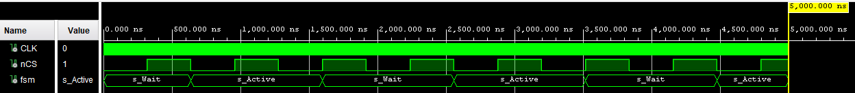

Hallo, ich bin gerade in ein Problem gelaufen und zwar habe ich eine
FSM.
process begin
if fsm = s_Wait then
  wait until falling_edge(nCS);
  fsm <= s_Active;
elsif fsm = s_Active then
  wait until rising_edge(nCS);
  fsm <= s_Wait;
end if;
end process;
Die soll das nCS verwenden und darauf reagieren. Ich brauche das nur in
einer Testbech, also nicht in Hardware. Allerdings ist es jetzt so, dass
da die Flanken oft nicht beachtet werden und ich weiß nicht wieso.
Ja, normalerweise hat man nur einen Takt und hätte das wait until ganz
man Anzang im process, aber in der Simulation wird doch der ganze
process bei jedem Tick neu angeschaut. Und da sollte klar sein, dass
aktuell fsm z. B. s_Wait ist und dann wird da auf die fallende Flanke
gewartet.
Was ich seltsam finde ist, dass es eben doch manchmal auf Flanken
reagiert.
Im Anhang die Dateien und das Demoprojekt.

Moderator (Firma: Titel) Persönliche Seite #6126407
> reagiert.
Das sieht für mich wie das normale Verhalten von Signalen in Prozessen
aus: weil keine Sensitivliste involviert ist, wird die letzte
Zuweisung erst beim nächsten wait übernommen, aber eben *nicht am
Prozessende*!
Deshalb hat nach der Zuweisung bei der nächsten if-Runde der Zustand der
FSM sich noch nicht geändert.
Probiers mal so
process begin
  fsm <= s_Active;
  fsm <= s_Wait;
end if;
end process;

Gast #6126460
Dein Problem ist, dass dein Prozess nicht
gestartet wird, bevor nCS sich ändert.
Er müsste aber bei jeder Änderung von <fsm>
durchlaufen werden (wegen der IF-Anweisung),
dazu müsste aber <fsm> in der Sensitiv-Liste
stehen, die es aber wegen deiner wait's nicht
geben darf. Und genau deshalb wird jede erste
Flanke (je nach WAIT/ACTIVE) ignoriert und
jede zweite Flanke berücksichtigt.
Dass die Signale schon richtig gesetzt werden,
erkennst du ja an deiner Ausgabe, aber ebenso
lässt sich ja mithilfte meines Arguments erkennen,
dass <fsm> nicht sofort berücksichtigt wird.
Dir bleibt also nichts anderes übrig,
als deinen Ansatz komplett anders zu
formulieren.

#6126487
Es wird auch sequentiell abgearbeitet. Dein Problem ist die
Funktionsweise von Signalen.
Dein Prozess läuft bis zum nächsten "wait" in 0 Zeit. Dein Signal ändert
sich jedoch erst nach einem beliebig kleinen Zeitschritt. Daher hat sich
das Signal bis zum erreichen des if's noch nicht geändert, sondern erst
nach dem nächsten "wait".
Moderator (Firma: Titel) Persönliche Seite #6126604
Gustl B. schrieb:
> Bei deiner Lösung kann ich aber leider nur auf eine Flankenart von einem
> Signal reagieren.
Aha, übersehen.
Dann etwa so:
process (nCS) begin
  if fsm = s_Wait and falling_edge(nCS) then
    fsm <= s_Active;
  elsif fsm = s_Active and rising_edge(nCS) then
    fsm <= s_Wait;
  end if;
end process;
Oder so:
process (nCS) begin
  if    fsm = s_Wait   and nCS='0' then
    fsm <= s_Active;
  elsif fsm = s_Active and nCS='1' then
    fsm <= s_Wait;
  end if;
end process;
Oder so:
process begin
  wait on nCS;
    fsm <= s_Active;
    fsm <= s_Wait;
  end if;
end process;
