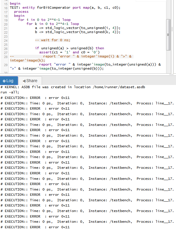

ich musste einen 4 Bit Vergleicher in VHDL entwerfen und mit assert in
der testbench das ganze prüfen, allerdings klappt das nicht so recht. Es
kommt für eine bestimmte Belegung (der Fall a<b) assert zu Folge immer
ein Fehler (obwohl alles stimmt) - wenn ich hingegen tatsächlich mit
Absicht einen Fehler einbaue, ist nach assert alles richtig. Hat jemand
eine Idee, woran das liegen könnte? Hier wäre ein Auszug der Testbench.
Der vollständige Code ist im Link unten:
begin
TEST: entity forBitComperator port map(a, b, c1, c0);
  process
  begin
    for i in 0 to 2**4 loop
        for k in 0 to 2**4 loop
            a <= std_logic_vector(to_unsigned(i, 4));
            b <= std_logic_vector(to_unsigned(k, 4));
            if unsigned(a) > unsigned(b) then
              assert(c1 = '1' and c0 ='0')
              report "error";
             elsif unsigned(a) < unsigned(b) then
               assert(c1 = '0' and c0 ='1')
               report "error" ;
             elsif unsigned(a) = unsigned(b) then
               assert(c1 = '0' and c0 ='0')
               report "error" ;
https://www.edaplayground.com/x/4c2n
Danke im Voraus.
Grüße,
Holocron

danke für das ausführliche Feedback, ich hab dementsprechend meinen Code
ein wenig angepasst. Allerdings bekomme ich nach wie vor die assert
Meldungen, aber sieht für mich sehr danach aus, als wäre mein VHDL Code
fehlerhaft (muss nur noch finden, wo er gescheitert ist).

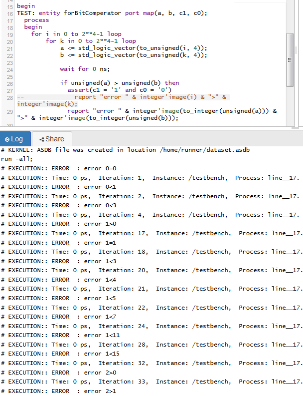

Ich bin nochmal den Code durchgegangen und es war tatsächlich ein Fehler
drin, jetzt ist alles korrekt. Assert zu Folge sind allerdings jetzt
alle 256 Eingangsbelegungen falsch (was natürlich nicht korrekt ist, da
ich von Hand ein paar simuliert hab). Die Testbench ist auch
entsprechend der Hinweise korrigiert. Ist vielleicht playground einfach
defekt/hat einen Server Bug beim simulieren?
begin
  process
  begin
    for i in 0 to 2**4-1 loop --a
        for k in 0 to 2**4-1 loop --b
            wait for 0 ns;
            if i > k then
              assert(c1 = '1' and c0 = '0')
              report "error " & integer'image(i)
                     & ">" & integer'image(k);
end;

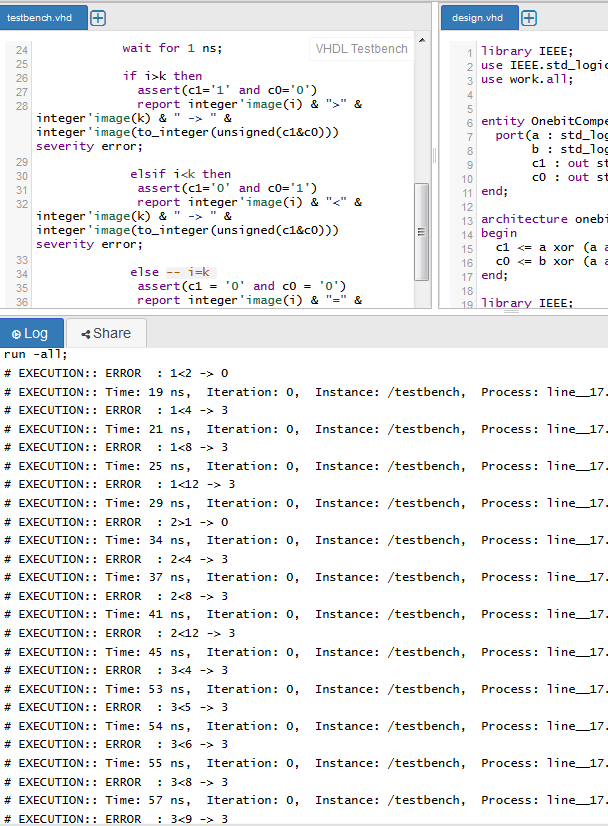

Jonas B. schrieb:
> Oh das geht, war mir nicht sicher ob das korrekt ist.
Es geht schon, ist aber hier nicht so richtig zielführend.
Jonas B. schrieb:
> Assert zu Folge sind allerdings jetzt alle 256 Eingangsbelegungen falsch
Das liegt noch am "wait for 0 ns". Da muss offenbar mehr Zeit rein, dass
der Simulator seine Deltazyklen abhandeln kann.
> (was natürlich nicht korrekt ist, da ich von Hand ein paar simuliert hab).
Da hast du scheinbar ein "glückliches Händchen" gehabt. Mit einem "wait
for 1 ns" werden jetzt "nur" noch etwa die Hälfte der Abfragen
angemäkelt. Trotzdem funktioniert der Komparator nicht annähernd so gut,
wie du es erwartest:
https://www.edaplayground.com/x/5DSP

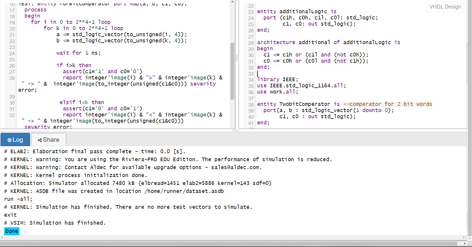

OP
oh stimmt, ja das war noch eine ältere Version vom Code, da war die
logische Funktion für c1 und c0 falsch. Jetzt funktioniert alles, vielen
Dank für die Hilfe.
Gibt es irgendeine Regel, wie groß man am besten die wait Zyklen setzen
sollte?
