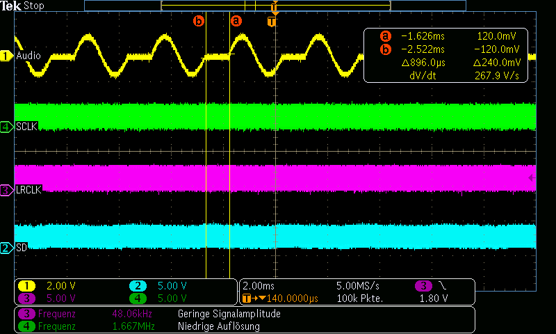

OP #6182191
Kurzes Update:
Die Synchronisation und die Implementierung scheint nun zu funktionieren
und auch das AXI-Stream Interface funktioniert zu 95% so wie es soll.
Aktuell habe ich noch ein paar µs keine vernünftigen Daten, aber das
scheint noch ein Problem in der Software oder in der Hardware zu sein
(siehe Screenshot). Das ist aber definitiv ein anderes Problem...
