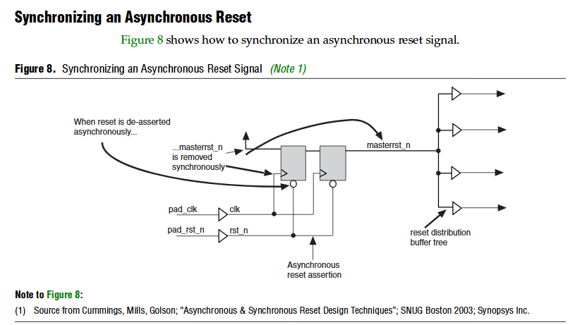

Ich mach' das so:
library ieee;
use ieee.std_logic_1164.all;
entity master_reset is
    generic
        NUM_RESET_SYNC_STAGES       : natural := 2
    port
        clk             : in std_ulogic;
        reset_n         : in std_ulogic;
        master_reset_n  : out std_ulogic
end entity master_reset;
architecture reset_sync_arch of master_reset is
    attribute altera_attribute                      : string;
    signal reset_sync                               : std_ulogic_vector(NUM_RESET_SYNC_STAGES - 1 downto 0) := (others => '1');
    attribute altera_attribute of reset_sync        : signal is "-name SYNCHRONIZER_IDENTIFICATION ""FORCED IF ASYNCHRONOUS""";
    attribute altera_attribute of reset_sync_arch   : architecture is "-name SDC_STATEMENT ""set_false_path -to [get_registers {*|reset_sync[0]}] """;
22
begin
23
    p_sync : process(all)
24
    begin
25
        if not reset_n then
26
            reset_sync <= (others => '0');
27
        elsif rising_edge(clk) then
28
            reset_sync <= reset_sync(NUM_RESET_SYNC_STAGES - 2 downto 0) & '1';
29
        end if;
30
    end process p_sync;
31
    master_reset_n <= reset_sync(NUM_RESET_SYNC_STAGES - 1);
32
end architecture reset_sync_arch;
(meine Interpretation von Intel/Altera AN545, S.11 ff)
Mit dem Output kann man an alle asynchronen CLR-Eingänge in derselben
Taktdomäne (jede braucht ihren eigenen Sync). Wenn man (übrig) hat,
sollte der Reset ein "global signal" werden.
Moderator (Firma: Titel) Persönliche Seite #5944542
Das Design ist m.E. nicht völlig robust gegen kurze Spikes/Störungen auf
dem Reset-Eingang. Denn ggfs. setzt so ein Spike nicht alle Flipflops
der Kette zurück. Aber letztlich ist das ein Spiel mit
Wahrscheinlichkeiten.
Ich würde für "absolute Sicherheit" den Reset auch bei den Intel/Altera
FPGAs Einsynchronisieren  gleich noch passend Entprellen und erst dann
aufs Reset-Netzwerk geben... ?
Gast #5944596
> der Kette zurück
Braucht es doch auch garnicht. Ich sehe zumindest nicht wo geprüft wird
das alle Stages '0' sind bevor der Reset rausgeht.
Ein Spike der das oberste Bit von Reset_sync zurücksetzt und schon hat
man den Reset im ganzen System.
Denn nach dem Modul geht es bei Markus ja auch asynchron im ganzen FPGA
mit diesem Reset weiter.

Wenn es unbedingt und warum auch immer ein asynchron aktivierbarer Reset
sein muss, dann würde ich auf sowas aufbauen:
http://www.lothar-miller.de/s9y/archives/19-Kurzer-Spike-in-Puls-umgewandelt.html
Denn durch dieses erste Flipflop wird eine Resetflanke so lange
gespeichert, bis der Reset am Ende der synchronen Schieberegisterkette
ankommt. Und weil der Reset eben nur und genau auf dieses eine erste
Flipflop geht, kann es da keine Doppeldeutigkeiten geben. Entweder
schafft es ein Spike, das FF zu triggern, oder er schafft es nicht. Im
ersten Fall hat man tatsächlich einen definierten Reset, im zweiten Fall
gewissermaßen "Glück" gehabt...  ;-)

Sorry Jungs, seid mir nicht böse, aber die originale Frage war:
Donni D. schrieb:
> wie ich ein VHDL Modul vernünftig Beschreibe, um
> asynchron rein und synchron raus aus dem Reset gehe?
und die habe ich 1:1 (anhand einer AN des Herstellers) versucht zu
beantworten (ich jedenfalls bin bisher immer gut damit gefahren,
Herstellerempfehlungen zu befolgen, die wissen üblicherweise selbst am
besten, wie ihr Geraffel funktioniert).
Der Hinweis, dass das mit einem "zittrigen" reset_n schief gehen kann,
ist gut und richtig, hat aber letztendlich mit der Frage nur am Rande zu
tun.
Jedenfalls weiß Donni jetzt, wie's asynchron geht und es bleibt ihm
selbst überlassen, ob er das 1:1 so übernimmt (weil er vielleicht
ähnliche "äussere Umstände" hat wie ich), nochmal "Entzitter"-Logik
davorhängt, über äussere Beschaltung dafür sorgt, dass reset_n bestimmte
Mindestanforderungen erfüllt oder doch lieber mit synchronen Resets
arbeitet.
Wenn man einen Reset braucht, hat der asynchrone ein paar Vorteile, die
ich jedenfalls nicht aufgeben möchte (in den Links in der AN545 wird
das ausführlich diskutiert).
Danke für Eure rege Beteiligung.
Moderator (Firma: Titel) Persönliche Seite #5945319
> beantworten
Passt soweit. Der Synthesizer wird aus deiner Beschreibung das bauen,
was Altera empfiehlt.
> ich jedenfalls bin bisher immer gut damit gefahren, Herstellerempfehlungen
> zu befolgen, die wissen üblicherweise selbst am besten, wie ihr Geraffel
> funktioniert.
Man darf sie aber auch mal ruhig hinterfragen. Nicht jede AppNote ist
unbedingt vom besten Ingenieur geschreiben worden. Manche ganz
offensichtlich sogar vom Praktikanten...  :-/
Du kannst die Altera Flipflops (genauso wie die von Lattice) ja nur
mit asynchronem Reset bekommen und musst ggfs. auch für ein
effizientes synchrones Design den asynchronen Reset-Eingang verwenden.
Ob es generell einen Reset samt Resettaster braucht, steht auf einem
anderen Blatt. Meine Designs haben sowas nicht.
