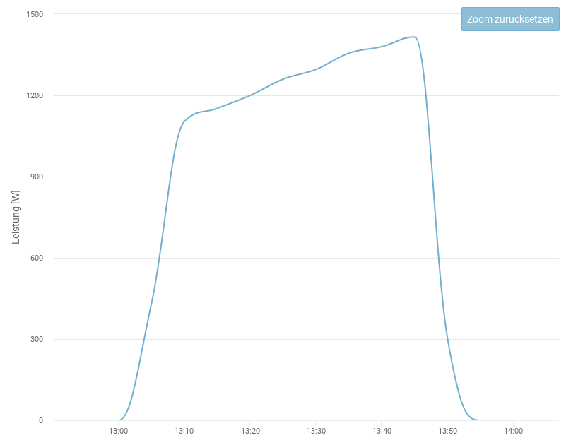

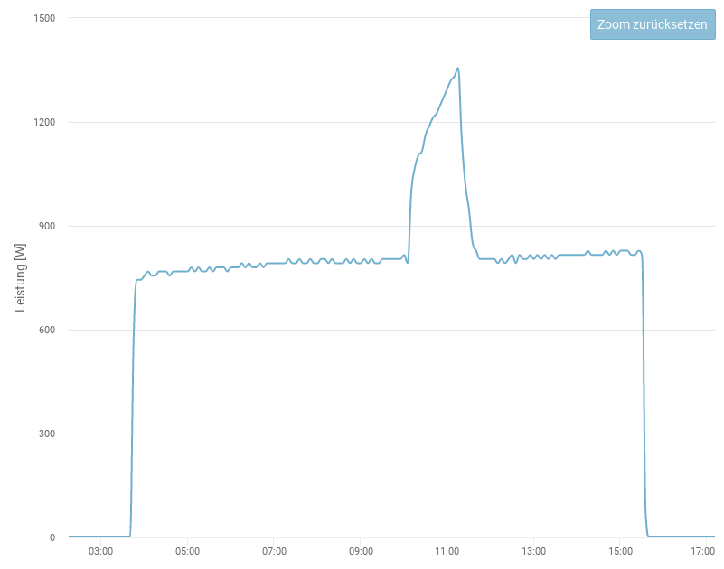

Hallo allerseits,
ich beobachte das schon länger, hab aber keine (physikalische) Erklärung
dafür: ich bereite Warmwasser mit meiner Wärmepumpe, und da der
(Drehstrom-)Kompressor an einem eigenen Zähler hängt, kann ich dessen
Leistungsverbrauch auch aufzeichnen.
Speziell bei der WW-Bereitung sieht man, dass der Kompressor mit etwa
1100 Watt beginnt, Vorlauftemperatur dürfte da so 45 °C sein, und dann
fast linear auf 1400 Watt ansteigt (Vorlauftemperatur am Ende etwa 55°).
Warum ist das so? Setzt das Kältemittel mit steigender Temperatur mehr
Widerstand entgegen? Lässt es sich schwerer komprimieren / verflüssigen?
Ich würde ja verstehen wenn der Kompressor konstante Leistung aufnähme,
aber die thermische Leistung mit steigenden Temperaturen abnimmt.
Leider habe ich keine Aufzeichnungen zum Temperaturverlauf, um auf den
Verlauf der thermischen Leistung zu schließen.

Mit der Vorlauftemperatur steigt auch die Kondensationstemperatur, sie
ist etwa gleich. Wenn du bei höherer Temperatur kondensierst brauchst du
höheren Druck. Druck und Temperatur sind sozusagen verbunden, es gibt
Diagramme für jedes Kältemittel.
Um den höheren Druck zu erzeugen braucht es eben mehr Leistung, also
auch elektrisch mehr Leistungsaufnahme.
