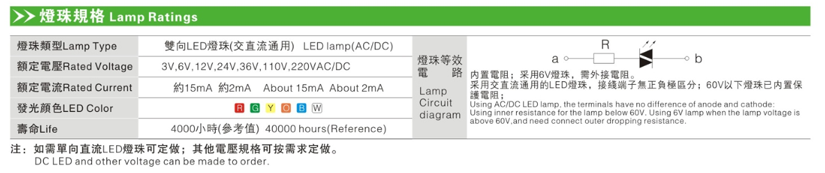

ich hoffe ihr könnt mir helfen.
Ich baue gerade an einer kleinen Ladestation für Handy und iPad und so.
Verwendet werden soll ein USB-Multiport-Lader. Ich möchte diesen so wie
er ist in ein Gebäude einbauen, die Zuleitung jedoch schaltbar machen,
damit bei Nichtgebraucht kein Saft aus der Steckdose gezogen wird.
Damit das ganze geil aussieht habe ich mir einen LED-beleuchteten Taster
besorgt.
Jetzt bin ich aber etwas unsicher was die Beschaltung angeht.
In der Produktbeschreibung stand, dass die LED mit 220V befeuert werden
kann.
Im Datenblatt steht jedoch was anderes, das ich aber nicht ganz deuten
kann:
Unter 60V wird wohl ein verbauter Vorwiderstand verwendet, darüber muss
man jedoch einen zusätzlichen Widerstand vorschalten? Habe den
entsprechenden Ausschnitt aus dem Datenblatt mal beigefügt.

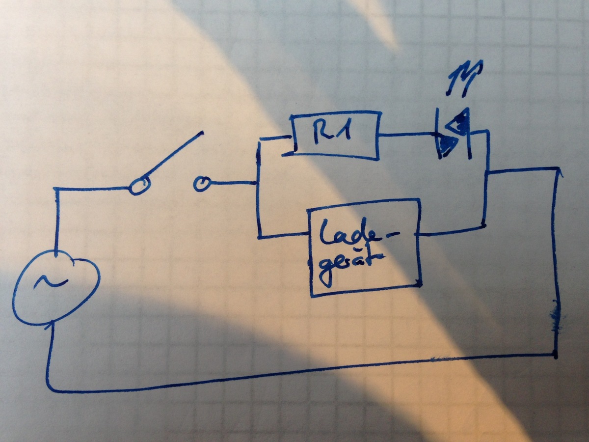

Jetzt frage ich mich:
Wie ermittle ich den erforderlichen Widerstand?
Wird der nicht zu heiß?
Da die LED nur angehen soll wenn der Schalter "AN" ist muss ich die LED
und das Ladegerät gleichzeitig schalten. Damit werden der
Spannungsabfall etc. am Ladegerät relevant für die Berechnung des
LED-Wiederstandes, oder?
Das ganze soll mir natürlich nicht um die Ohren fliegen...
Besten Dank schonmal für Eure Gedanken!

#4883338
> P.S.: Habe den Typ MP022S/F11 (Page 37 oben)
Ich habe mir mal das Datenblatt angesehen, werde aber aus den Angaben
zum Strom nicht schlau. Mir ist nicht klar was das mit den 15mA und 2mA
auf sich hat b.z.w. wann welcher Wert gilt. Ich kann dir leider nicht
helfen.

OP #4891271
Hi, hier die Antwort des Herstellers aus China:
Frage: Is an additional resistor required at 220VAC?
A: do not need add resistor , we can make 220v .
Frage: What is the rated current at 220V?
A: The current is 5A
Also auch wieder nix..
Ich mach das jetzt mit nem einfachen Schalter ohne Beleuchtung.
220V ist nix zum rumspielen und ausprobieren.
Danke trotzdem!
