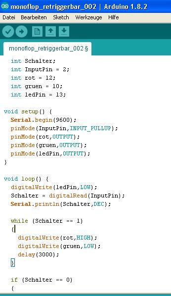

Bitte um Hilfe beim programmieren.
Habe am Freitag meinen ersten Arduino bekommen
und übe den zu programmieren.
Dieses Tutorial habe ich dazu gefunden und damit
und den Beispielen in der arduinosoft etwas gelernt.
https://www.youtube.com/watch?v=0wAY3DYihyg&list=PLAB63281B90FB376E
Mit while komme ich nicht klar.
Wenn ich den Schalter HIGH mache geht er in die while
Schleife. Mache ich den LOW kommt er da leider nicht
mehr raus.
Was mache ich falsch? Was ist zu tun?
In der angehängten ino mit if funktioniert das Monoflop bedingt.
Habt Ihr einen guten link für mich wo while und andere erklärt werden?

Gast #5001782
 while (Schalter == 1)
    digitalWrite(rot,HIGH);
    digitalWrite(gruen,LOW);
    delay(3000);
    digitalRead(InputPin);
In dieser Schleife kann sich "Schalter" nicht ändern, also kann er die
Schleife auch nicht verlassen. Um sie zu verlassen, muss Du "Schalter"
in der Schleife auf einen Wert ungleich 1 umstellen.
Gast #5001784
Jetzthabensieihn I. schrieb:
> So wie ich das in 003 mache, bleibt er leider auch hängen. :-(
Das blöde an Mikrocontrollern ist, dass sie genau das machen, was man
ihnen sagt.
Wie soll sich die Variable Schalter ändern, wenn das Programm einmal
in den "while (Schalter == 1)"-Block gelangt ist.

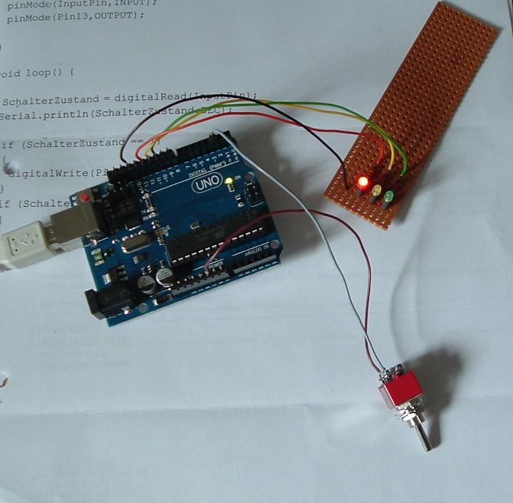

Gast #5001790
Md M. schrieb:
> Wo bleibt er denn hängen? Und woher weißt du das?
Die rote LED bleibt dann an unabhängig von der
Schalterstellung.
Siehe Bild vom Aufbau.
Das verstehe ich leider nicht. Bitte etwas ausführlicher
erklären.
LG
old.

Gast #5001908
Arduino F. schrieb:
> Hier ...
Danke, allerdings verstehe ich das nicht.
Ist ja ein ganz anderer Ansatz.
Woher kennst Du die Begriffe zum Programmieren
und deren Funktion?
Angeblich soll man ja die Begriffe zur Programmierung
auf der arduino.cc Seite finden. ich habe da schon
mehrfach erfolglos gesucht.
Wenn da Jemand einen link kennt, bitte zeigen.
Muss doch irgendwie gehen aus der while Schleife rauszukommen.
Vielleicht ist minibloq für mich besser geeignet.
LG
old.

(Firma: Potilatormanufaktur) #5001985
> Gibt es noch etwas anderes als if und while was da
> infrage kommt?
Klingt als bräuchtest du erstmal einen kleinen C-Grundlagen bzw.
algemein einen Programmier-Crashkurs. Und wie gesagt, schreib doch
immer, wenn du nicht weißt, was an einer Stelle vor sich geht oder
welcher Wert in einer Variable steht sowas wie
Serial.print("Stelle A: ");
Serial.println(Schalter,DEC);
hin, dann weißt du, was in der Variable steht und ob du sie verändert
hast oder ob du nur glaubst, dass du sie verändert hast.
Gast #5002009
Md M. schrieb:
> Siehst du die Unterschiede?
Nein?
Ich habe über Google !!! etwas bei arduino gefunden:
https://www.arduino.cc/en/Tutorial/WhileStatementConditional
Ich muss für 1 HIGH und für 0 LOW schreiben.
Das war der Fehler.
Jetzt funzt das. :-) Der Tag ist gerettet.
Über den Pfad finde ich dann auch weitere Erklärungen
auf der arduino.cc Seite.
LG
old.

Gast #5003321
Ja, ich habe ihn um eins erniedrigt
Schalter --;
und komme raus.
Jetzt habe ich die ino falsch bezeichet, sollte 006 sein,
egal.
Ich hoffe mal da raucht nichts ab, wenn ich im Programm
Schalter ++;
mache.
Arduino F. schrieb:
> Dein 3 tausender Delay wird dir noch das Genick brechen.
Knack.
Ich muss mal zusehen, dass er auf die fallende Flanke
in while kommt.
LG
old.

Gast #5003707
siehe 003.ino
In der Schleife ist der Schalterzustand parameter.
Deshalb ist das sinnlos den Abzufragen.
Du muss Dich da raus rechnen, siehe Beitrag:
> und komme raus
So erkläre ich mir das.

Gast #5003758
eigentlich wollte ich den Spielverderber machen. Aber ich glaube, der TO
braucht braucht so langsam doch einen deutlicheren Hinweis...
Du sollst den Schalterzustand innerhalb der Schleife nicht abfragen, du
sollst ihn aktualiseren! (Damit die Abfrage der Schleifenbedingungen
mitkriegen kann, wenn sich der Zustand des Schalters wieder ändert)
Mach aus dem
  Schalter = digitalRead(InputPin);
    delay(3000);
    digitalRead(InputPin); //in dieser Schleifer bleibt der Wert von
                           //Schalter konstant. Die Schleife kann nie
                           //verlassen werden
bitte einfach mal ein
    delay(3000);
    //in dieser Schleife wird der Zustand des Schalters bei jedem
    //Schleifenadurchlauf neu abgefragt.
    //Sobald Schalter auf 0 wechselt, wird die Schleife beendet
Vergiss bitte nicht auch die Kommentare in deinen Code einzufügen (als
Merkhilfe)

  while (Schalter == HIGH)
    digitalWrite(Schalter,HIGH);
    delay(3000);
    Schalter --;
deswegen ist dieses falsch!
Du befragt den Schalter und gehst bei HIGH rein, soweit OK.
Nun befragst du aber in der WHILE Schleife den Schalter nicht sondern
vergisst was die Frage am Anfang war und das ist nicht gleich deiner
ersten Forderung!
Es ist ein Unterschied ob der Schalter LOW wird oder ob man den
"gemerkten" Schalterzustand vergisst oder sich falsch erinnert.
#5004202
ja ne is klar
wer Gedankenfehler aufzeigt bekommt ein negativ reingewürgt?
echt jetzt?
Die Forderung war wenn der Schalter wieder LOW wird, das ist aber nicht
der Fall wer den gemerkten Schalterzustand einfach negiert!
Das hat mit Schalterzustand nichts zu tun.
> mehr raus.
so geht das, sagten auch andere:
>     delay(3000);
das hatte ich auch versucht zu erklären, aber OK
#5004220
> Habe ich das nicht in 003 getan?
> Auch digitalRead(Schalter); funktioniert nicht,
> siehe Anhang 004.
    delay(3000);
du verstehst immer noch nicht
vor while:
^Merker^.........^Schalter^
solange Merker ==1
in der while
schick der Schalter kann sich ändern,
der Merker wird nicht verändert es fehlt:
und solange der Merker (Schalter) nicht durch den digitalRead(InputPin)
geändert wird:
#5004247

#5004668
> Das digitalRead über dem while war die Ursache.
nicht nur, auch deine ganzen vorigen Abfragen
es ist halt ein Unterschied ob ich mit dem Finger teste ob die
Herdplatte heiss ist
( Schalter = digitalRead(InputPin); )
^ Finger.......^ Herdplatte = heiss
und solange Finger aua (egal ob die Herdplatte an ist oder nicht)
ich dann heule
und wenn der Finger nicht mehr weh tut weiter mache, (egal ob die
Herdplatte noch an ist).....
oder ob ich bevor ich weiter mache noch mal den Finger auf die
Herdplatte lege
> Jetzt sehe ich aber keinen Unterschied zu if.
das wird der Compiler schon optimierend fast gleichwertig übersetzen
WENN es das gleiche meint.
