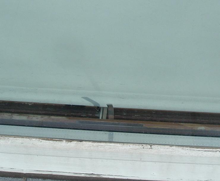

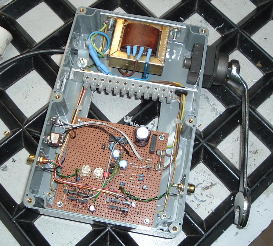

Jonah L. schrieb: > ich bin im Moment dabei meine Rollos zu automatisieren. Auch. Bis auf ein paar Kleinigkeiten fertig. Es ist gerade heruntergefahren. Jonah L. schrieb: > Jedoch weiß ich hier nicht wie ich dies am besten umsetzen soll Habe mal eben ein Foto für Dich gemacht. Zwei Schaufenster damit ausgestattet. Jonah L. schrieb: > der durch einen > Arduino angesteuert wird Dazu bin ich leider nicht fähig. Habe die Steuerelektronik diskret, bis auf ein CD4541, aufgebaut. LG old. Jonah L. schrieb: > ich bin im Moment dabei meine Rollos zu automatisieren.

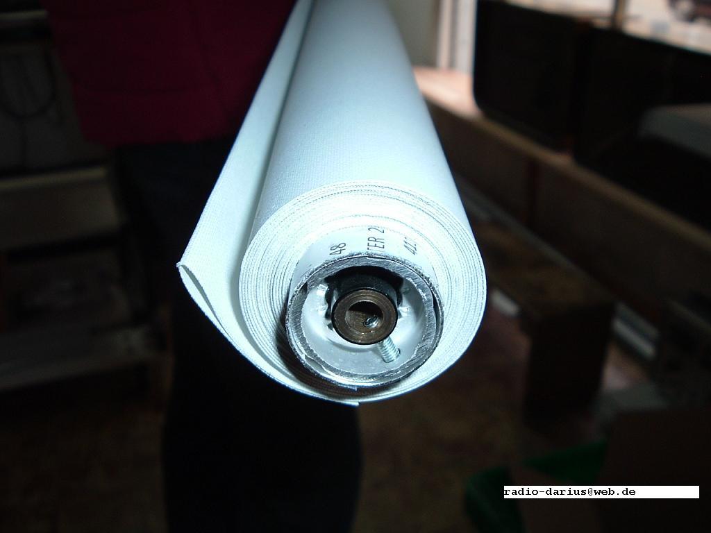

Könntest du mir nochmal sagen was für einen Knopf du als Verbindung zwischen Motor und dem Rollorohr genommen hast? Viele Grüße Jonah
#4995114
Jonah L. schrieb: > Könntest du ... Siehe Bild. Ist ein Aluknopf für 6mm Potiachsen passend gemacht. Ich habe mir einen Lehrfilm zum Arduino angesehen https://www.youtube.com/watch?v=0wAY3DYihyg&list=PLAB63281B90FB376E und einen uno mit passendem USB-Kabel bei ebay bestellt. Dieser Beitrag macht mir Mut: Beitrag "Re: Erfahrungern mit Arduino" Mein Steuergerät ist unter der Decke hinter einem Regal. Damit ich es zum Basteln herunternehmen kann, habe ich die Rollos heute über 9-pol d-sub angeschlossen. Ich kann die Leitungen für die Endlagenschalter später für das Hall-Element verwenden. Aber erst mal sehen ob ich es schaffe die Soft zu installieren und die LED vom Arduino ans Blinken zu bekommen. Ich scharre schon mit den Hufen ... LG old.

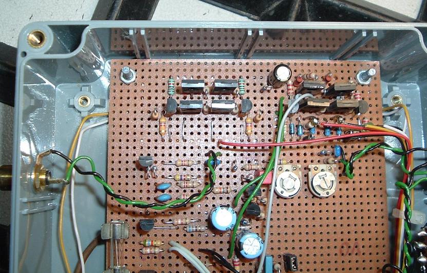

Jonah L. schrieb: > dann berichte ich > nochmal ich bitte sehr darum. @ alle Nutzer: PWM-Frage zur Brückenschaltung zum Ansteuern der Motoren: Ich habe das bisher so gehandhabt, das z.B. die linke Halbbrücke nach GND zieht, die Rechte durch die PWM zwischen +Ub und Tristate d.h. Hochohmig schaltet. Anscheinend ist das so nicht üblich. ??? Ist das für die Motoren kein Nachteil statt Tristate nach GND zu schalten? Ist dabei nicht der Strom über die Bürsten und damit der Verschleiß höher? LG old.

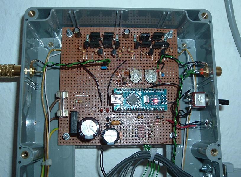

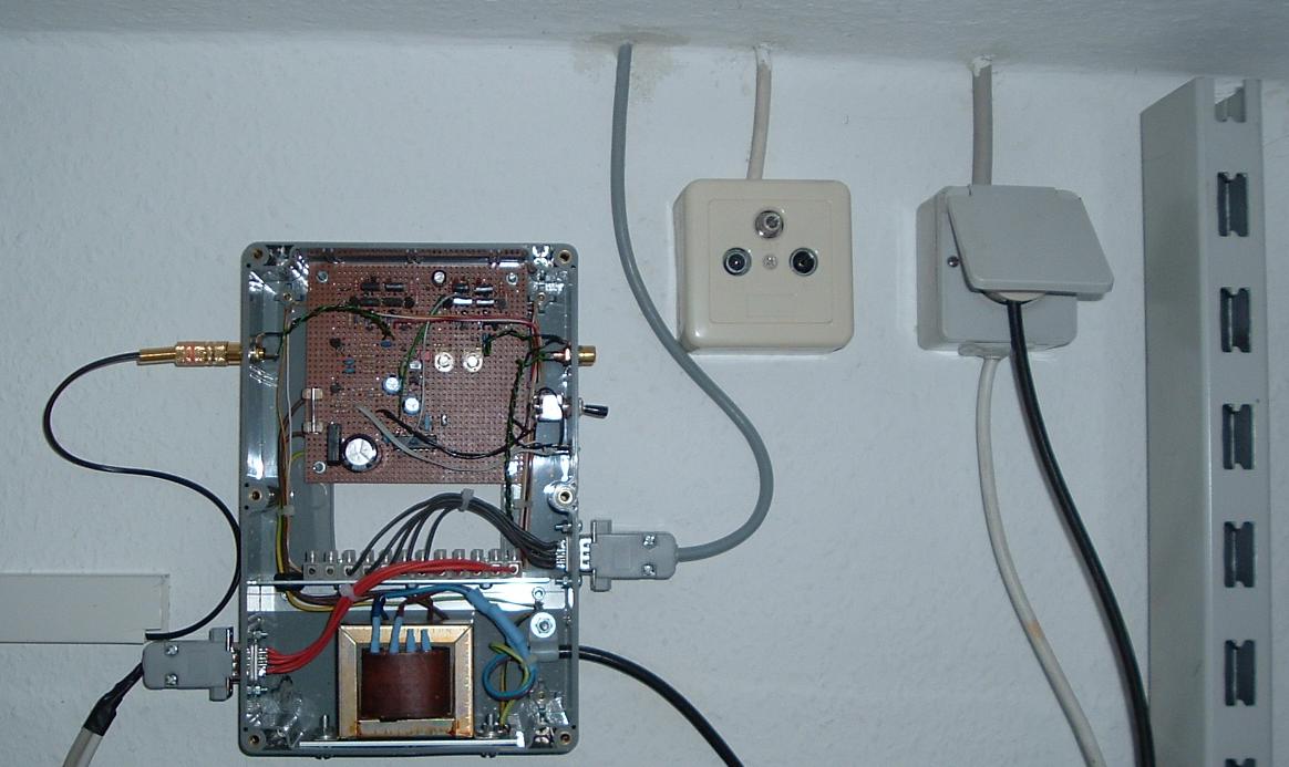

Da am Mittwoch für die beiden folgenden Tage mindestens bedeckter Himmel angesagt war, habe ich die Steuerung abgebaut und auf Arduino umgebaut. Im Bild oben sieht man die beiden, mit Einzel- Transistoren aufgebauten, H-Brücken mit Enable Funktion. Sie werden vom Arduino gesteuert. Heute angebracht und Probebetrieb. Alles ufb. Ich bin total begeistert vom Arduino und den Möglichkeiten die er bietet. Purer Bastelspaß. :-) LG old.
